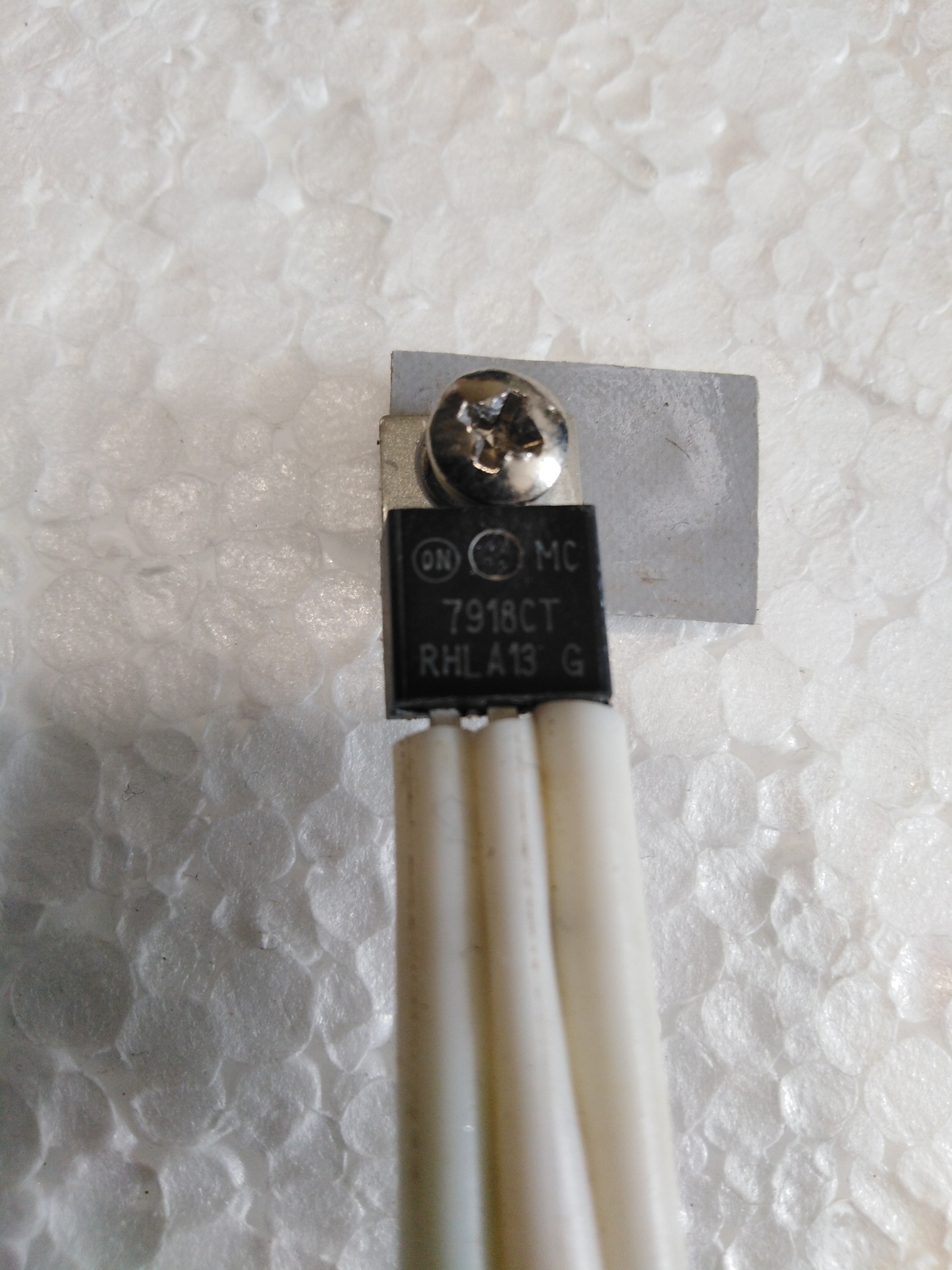

(#) david87 hozzászólása Márc 11, 2023 /
be rajzolja nekem valaki hogy a képen a zener helyére hogy tudok sima 7915 berakni mert ki cserélem
(#) ferci válasza david87 hozzászólására (») Márc 11, 2023 /
A 7915 kimenetére tegyel előterhelésnek 5-6 kohmot.
Az ic lábaihoz ( gnd-be, gnd-ki ) pedig minél közelebb 100 nF nagyságrendű kondikat forrassz be gerjedésgátlónak.
A hozzászólás módosítva: Márc 11, 2023
(#) mikrodigit válasza ferci hozzászólására (») Márc 11, 2023 /
Én kivenném (rövidrezárnám) az R701-et is, feleslegesen esik rajta feszültség.
(#) gyuszo válasza david87 hozzászólására (») Márc 11, 2023 /
Megnéztem, én 7918-at tettem bele. Még egy fontos, tegyél be alá szigetelést. Ne legyen kapcsolat a fémházzal.
(#) ferci válasza mikrodigit hozzászólására (») Márc 11, 2023 /
Az igaz, csak a zener miatt van/volt benne - a 702-t is át lehet kötni.
Igen, szerintem is.
(#) Gafly válasza gyuszo hozzászólására (») Márc 11, 2023 /
Kell hűteni?
(#) gyuszo válasza Gafly hozzászólására (») Márc 11, 2023 /
Nem tapasztaltam melegedést, a zéner helyére csavaroztam fel.

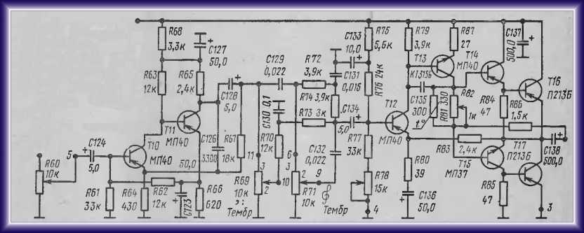

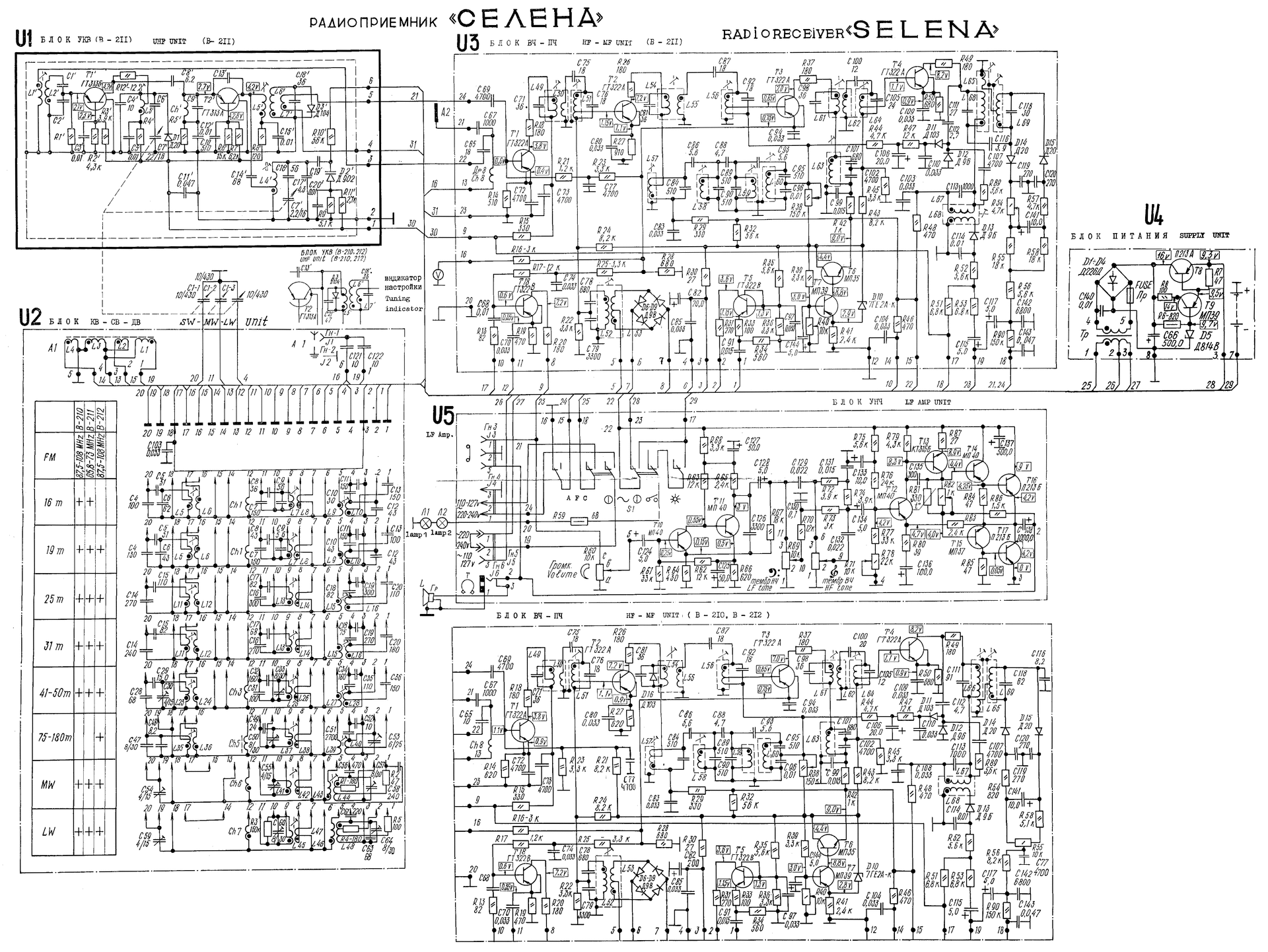

(#) vfd ora hozzászólása Márc 19, 2023 /
Segítséget kérnék!
Van egy Selena B211-es rádió, de sajnos teljes hangerőn is alig szól.
A hangerő pótméterével szabályozható. de teljes hangerőn is alig halható, a hangja viszont nem torz! Mi lehet a baja?
(#) ferci válasza vfd ora hozzászólására (») Márc 19, 2023 /
Ilyenkor egy másik ( kicsi ) erősítővel végig kellene menni rajta, hol veszik el a jel.
Vagy egy nagyimpedanciás fülhallgató is segíthet.
Külső hangszóróval is olyan süket?
A kimenő elkó, c138 jó még?
(#) oregtamas0202 válasza vfd ora hozzászólására (») Márc 19, 2023 /
Üdv !
Legelső teendő a C124-s párhuzamosan egy hasonló értéket , csak odatenni forrasztás nélkül .
(#) Gafly válasza oregtamas0202 hozzászólására (») Márc 19, 2023 /
Ugyanezt a C134 esetében is kipróbálni.
Köszönöm, megpróbálom az ötleteket!
(#) VJ72 válasza vfd ora hozzászólására (») Márc 19, 2023 /
A nagyfrekvenciás panelen is van C115, C117. Ép ma lett kész az én példányom is CCIR re áthangolva. Érdekes nálam minden elkó eredeti és jó. Egy GT322A tranzisztor volt rossz a KF-ben. Gyűrűs keverőt sem láttam más műsorvevő rádióban.
(#) vfd ora válasza vfd ora hozzászólására (») Márc 20, 2023 /
Sikerült növelni a hangerőt!

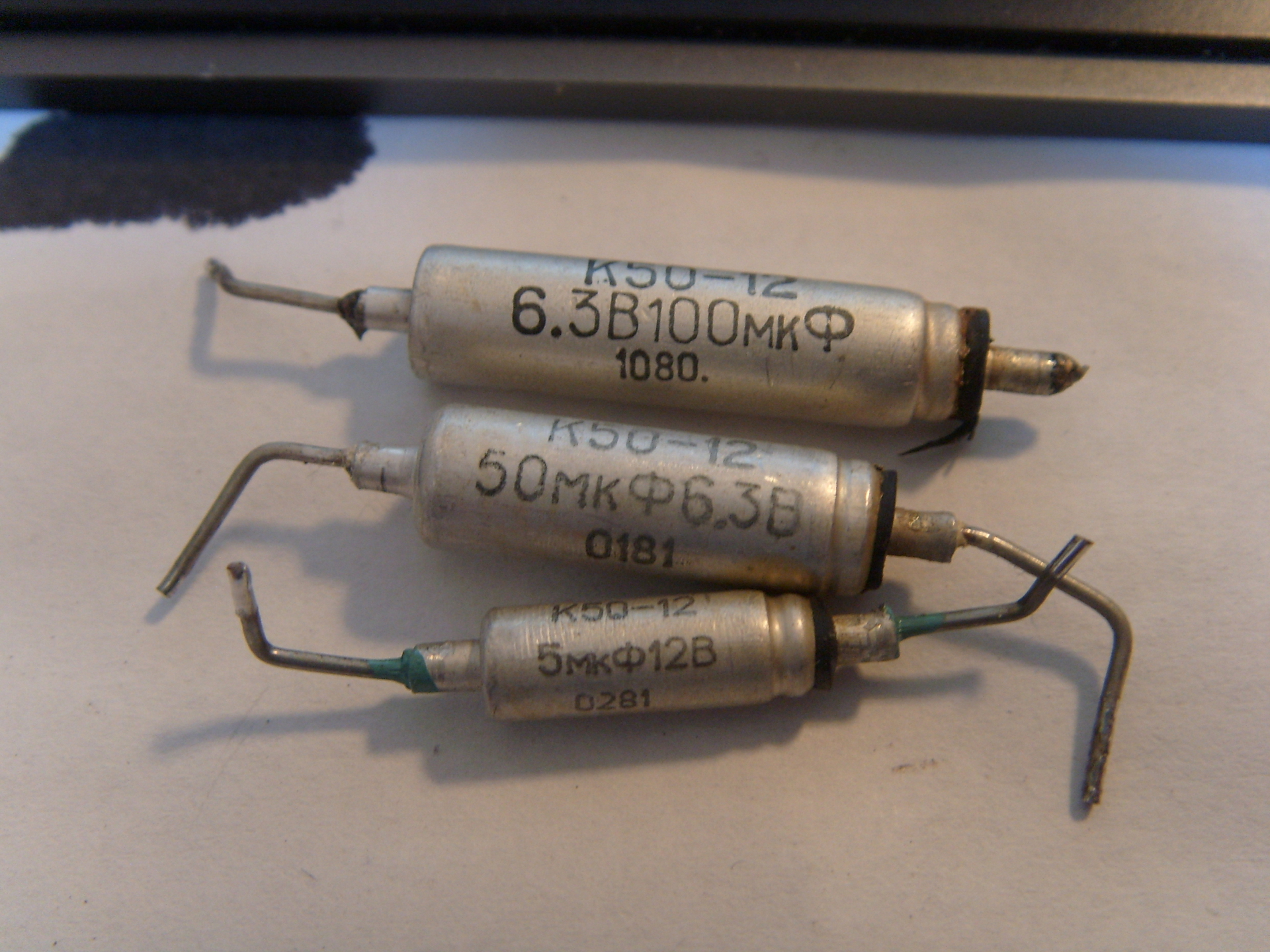

Először a kimenő elköt iktattam ki C138, és másik kondival próbáltam ki, de az eredmény ugyan az volt! Majd érintéssel próbáltam a többi elköt, és egy 50 Mikrósnál hangosabban szólt, majd a C124 et érintettem és ott is újabb hangosodás következett be, de még mindig halkan szólt. Majd egy 100 Mikrósat érintettem, ahol elkezdett bömbölni, ezt is cseréltem! De közben visszaforrasztottam a C138-at és furcsán dohog kis hangerőnél is. Lehet hogy a C138-és C137-et is cserélni kell.

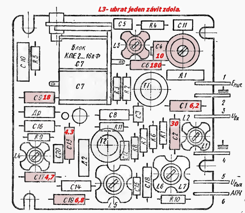

(#) vfd ora válasza VJ72 hozzászólására (») Márc 20, 2023 /
Az áthangolás mennyire volt bonyolult? Gondolom a C4 és az L3-al kell behangolni.
(#) vfd ora válasza oregtamas0202 hozzászólására (») Márc 20, 2023 /
Most hogy a próbával sikerült a hangot visszahozni, most egy másik probléma állt elő. Ha teljesen letekerem a hangerő potméterét, akkor is van egy alapzajos dohogásszerű hang a készülékben!
(#) oregtamas0202 válasza vfd ora hozzászólására (») Márc 21, 2023 /
Üdv ! Vagy nagyobb értékeket tett bele , vagy föld szakadás van .
Feleslegesen nem kell minden kondenzátort cserélni .
(#) vfd ora válasza oregtamas0202 hozzászólására (») Márc 21, 2023 /
Üdv! Nem lett nagyobb értékre cserélve, csak ami a bent lévő kondin szerepelt! Illetve 5mF 4,7mF, 100mF az azonosra lett cserélve, az 50mF pedig 47mF-re lett cserélve, mert ez a szabvány. Nem feleslegesen lettek kicserélve a kondik, mert addig alig halhatóan szólt. Majd ajánlották, hogy próbáljam ki jó kondit érintve a bentlévőhöz, és így jöttek elő a hibás kondik. Először az 50mF nál lett valamivel hangosabb, majd az 5mF nál még hangosabb lett, de az igazi hangerő növekedést a 100mF érintésénél kaptam. Így ezeket kicseréltem. Ez csak 3 db a 7 ből.

(#) vfd ora válasza oregtamas0202 hozzászólására (») Márc 22, 2023 /
Köszönöm a segítséget, de közben megoldódott a hiba, nem volt megfelelő a kontaktus a cserélt 47µF kondenzátornál. Így mostmár szépen szól a készülék, és a potméter letekert állapotban cserben van!
