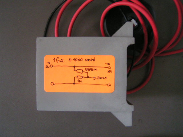

(#) (Felhasználó 1947) válasza ZLED hozzászólására (») Jún 6, 2007 / 4
Szia !
Készits egy ellenállásosztót.
Mondjuk 1Mohm+999 Mohm.
Ez 1Gohm lesz, a kört nem terheli meg számottevően.
A 999 Mohm megy a nagyfesz melegpontra, az 1Mohm testre.
A közös ponton kb: 1/1000-red részét méred a nagyfesznek.(Itt simán lehet mérni már DVM-mel,
értelemszerűen : 1V a multiméteren=1000V a nagyfesz kapcsokon)
Nekem egy gyári osztóm van, szépen üzemel.(Fotó)
Az ellenállások lehetőleg spec, nagyfesz tipusok legyenek.
(spec. kerámia kivitelek: www.caddock.com)
Üdv ! Luki

(#) Kera_Will válasza (Felhasználó 1947) hozzászólására (») Jún 7, 2007 /
Érdekes nekem ez a gyári osztód fényképe.
Nem lennék nagyon nyugodt a környezetében, mivel nem látszik hogyan csatkoztatod a mérendő pontra.
Biztonságosabb nagyfeszmérők azok inkább botok / (nagy feszmérő mérőszuronynak hívják pontosabban 1-2 m hosszú jól szigetelő rúd, benne az osztó ellenállásaival) amikkel jól ellehet távolodni a mérendő ponttól/készüléktől .
Biztonságos mérés érdekében nagyfesz méréskor legyünk távolban tartózkodóbbak a mérendő rendszertől.
(#) (Felhasználó 1947) válasza Kera_Will hozzászólására (») Jún 7, 2007 /
Szia !
A fotón nem látni jól, de a nagyfesz kimeneten egy gumiharang van.(TV-knél szoktam általában ellenőrizni a nagyfeszt) A töbi madzagot még bekapcsolás előtt
forrasztással szoktam bekötni a mérendő körbe.
Jó pár éve használom, eddig nem állt még égnek a
hajam a nagyfesztől.
Amit te irsz,(több méteres szigetelőrúd, stb, azt az
EON-nál használják fesz alatti szereléshez,méréshez stb.
"FAM")
