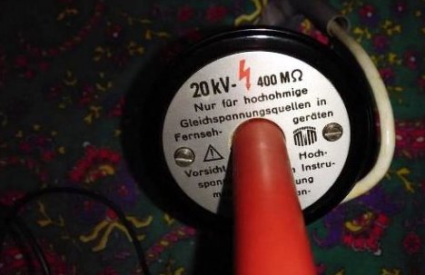

(#) bela budacsik hozzászólása Júl 30, 2018 /
Szia Gafly!A műszerem Voltcraft vc-521.Két eladó nagyfesz szondát találtam.Áttétel 100:1 és 1 megohm van a végén ráírva.A másikról annyit tudok ,hogy400 megohm és 20kv van ráírva.Plazmavágó segédív feszültségét szeretném mérni.Arra lennék kíváncsi ,hogy a szonda ellenállása mennyire meghatározó.Előre is köszönöm!
(#) Gafly válasza bela budacsik hozzászólására (») Júl 30, 2018 /
Sajnos nem találtam adatot a müszered belső ellenállásra vonatkozóan, valamint azt sem tudom, hogy nagyságrendileg mekkora feszültségről beszélünk, ezért inkább nem mondok semmit. Reménykedjünk, hogy valaki tud valami okosat mondani.
(#) Gafly válasza Gafly hozzászólására (») Júl 30, 2018 /
Tegyük fel, hogy egy 1MOhm belső ellenállású műszered van (nem tudom).
200V rákapcsolásakor 200uA folyik rajta és mutat majd neked 200.0V-ot.
Ha ezzel sorbakapcsolsz egy 9MOhm ellenállást, akkor ugyanez 2.000V-nál történik meg.
Tehát a kettő, együtt 10MOhm.
400MOhm és 20KV az 50uA. Hihető érték.
Azt majd kiszámolod, hogy mennyivel kell szoroznod a kijelzett értéket...
Remélem a kivitele/szigetelése is ennek megfelelő...
Köszi,hogy segítettél!A műszer rb 10MOhmos.Gyári szondák,a szigetelés talán jó.Még nem láttam.Azon is gondolkodtam,hogy csinálok egy osztót.Van 4 db 15Kv kondenzátorom1nf-os.Meglátom?

Nagyfesz mérése kapacitív osztóval.
(#) Skori válasza bela budacsik hozzászólására (») Aug 1, 2018 /
Ha nem kell nagy pontosság, akkor itt kaphatók 10kV feszültségtűrésű ellenállások megfizethető áron. Bővebben: Link
Ügyesen összeválogatva, és kellően túlméretezve egész jó osztót lehet készíteni ilyenekből.
(#) erbe válasza bela budacsik hozzászólására (») Aug 1, 2018 /
Valahol már kérdezősködtél plazma segédív mérése érdekében. Ott már megírtam, hogy a várható feszültség 2000-7000 V közötti. Jobban kell ügyelni a frekvenciára. Néhány kHz-es, de már összeérő gyengébb szigetelésű vezetékeken is képes átmászni.
Gyári készüléknél általában valahol leolvasható a gyújtófeszültség. Az esetek többségében nem a feszültséggel van gond, hanem a munkakábel szigetelésével.
(#) bela budacsik hozzászólása Aug 1, 2018 /
Siker! 3000ft volt.Legalább 40 cm hosszú.Most látom mennyire komolyan kell venni a nagyfeszültséget,szigetelés szempontjából is!
Ez egy kézi mérőszonda. Nálad ez felesleges, nem nagyon férsz hozzá és legfeljebb néhány másodpercig él a gyújtófeszültség. A méréshez mindenképpen ki kell bontanod a gépet, akkor már be tudsz kötni fixen egy osztót, amire rá tudod csíptetni a műszerzsinórt. Nem kell nagyfeszültséget tapogatnod.

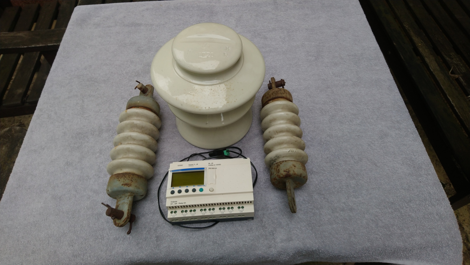

(#) Marko Ramiusz hozzászólása Jún 25, 2021 /
Jó szerencsét!
Egy olyan kellene a problémát megoldanom, miszerint középfeszültségű szigetelők vizsgálata folyna egy négypozíciós forgatható egységgel. Az alsó függőlegesen álló szigetelő vízben merül, a felső, levegőben lévő függőlegesre kapcsolódna a középfeszültség. A két, szintén levegőn vízszintes állásban lévő a sósvíz lecsöpögése, illetve pihentetés miatt van. Mindez ciklikusan ismétlődik. Az automata üzemet egy Siemens S7-1214-es PLC vezérli, amin van analóg bemenet.Ezzel szeretném mérni a föld felé folyó szivárgási áramot. A
kérdésem az lenne, hogy milyen eszközök kellenének az analóg 0-10V-os (vagy 4-20mA) bemenetre történő jeltovábbításhoz? Egy távadó, egy feszültségosztó, egy galvanikus leválasztó.Esetleg valamilyen konkrét javaslatot, tanácsot is elfogadok, ha lehetséges, elsősorban ipari méréstechnikát használva. Természetesen minden biztonsági feltételt figyelem előtt tartva, mert 22kV a vizsgálófeszültség. Köszönettel: Yoe
(#) Gafly válasza Marko Ramiusz hozzászólására (») Jún 25, 2021 /
Szeretem az ilyen kérdéseket.
- Az a 22 kV természetesen AC és nem DC?
Persze hogy AC.
- Alul, vagy felül kellene mérni?
Felül, mert nem akarjuk szigetelni a sós vizes tartályt.
- Mekkora a szivárgó áram legmagasabb elfogadható értéke?
Persze ugye zárlat/selejt miatt nem szállhat el semmi, de azért mekkora tartományban kellene mérni?
(#) Marko Ramiusz válasza Gafly hozzászólására (») Jún 25, 2021 /
Köszönöm a választ. Lemaradt az a mondat, hogy a pontosítás miatt, vagy valaki nem érti, akkor várom a viszontkérdéseket. Szerintem, aki járatos a nagyfeszültségű témában, annak a középfeszültségből egyértelműen kiderül, hogy váltakozófeszültségről van szó. Sőt, igaz nincsen odaírva, de a mondataim arra utalnak. A 2. is az, mert víz alatt nem igazán lehet mérni, általában!!! A szivárgóáram értéke normál esetben mikróamper (neeem, nem uA!!!) nagyságrendű, de ez pontosan meg van határozva, egyelőre számomra ismeretlen. Ezt a szigetelő jósága, minősége .... stb. határozza meg. Ha már átütött, az már nem igazán jó!
Tehát felül kell mérni, 1 mA alatti tartományban, 22 kV AC feszültségen, de zárlat esetén élje túl a cucc...
Egyébb kérés?

(#) Ge Lee válasza Marko Ramiusz hozzászólására (») Jún 25, 2021 /
Akkor én kérdeznék párat. Csináltál-e már valaha szigetelésvizsgálatot, vannak-e ilyen irányú tapasztalataid, érted-e a lényegét? Mihez kell a 22kV (miért nem elég mondjuk 5)? Milyen szigetelő az, amit ekkora feszültséggel kell(ene) vizsgálni, miközben nagyon rossz szigetelő azon adatok alapján amiket megadtál. A szigetelőanyag ellenállásának a mérése lenne a feladat, vagy az átütési szilárdságának a vizsgálata?
Valamirevaló szigetelőanyag szigetelési ellenállásának értéke olyan tartományban van (nx10TΩ), amit ezzel a módszerrel sosem fogsz tudni megmérni. Az átütési szilárdsága pedig ha új, akkor benne kell legyen az adatlapjában, szóval azt nem kell mérni (nincs értelme), csak ha már öregedett az anyag, vagy szennyeződött.

(#) Gafly válasza Gafly hozzászólására (») Jún 26, 2021 /
Tehát akkor kérdés a kérdezőhöz (Marko Ramirusz):
Segitséget szeretnél kérni ennek a szakmai kérdésnek a megoldásához?
Ha igen, akkor a szakmai kérdésekre konkrétumokkal célszerű válaszolni (mA például).
(#) Marko Ramiusz válasza Gafly hozzászólására (») Jún 26, 2021 /
Igen, ezt szeretném, bár tudom, hogy ez már nem a hobbi kategória. Mint említettem, az áram értéke egyelőre ismeretlen számomra.
(#) Gafly válasza Marko Ramiusz hozzászólására (») Jún 26, 2021 /
Nekem nem gond, a válaszokat haszáljad szabadon.
Csak annyi fényképet és konkrétumot tegyél közzé, amit a cég megenged.
(#) Gafly válasza Gafly hozzászólására (») Jún 27, 2021 /
Közben olvasok ám.
Az is világos, hogy nagyon jelentős kapacitiv áram fog folyni, tehát magát az áramot nem biztos hogy legjobb megoldás elfogadási kritériumként használni. Lehet hogy fázisszöget (is) jó lenne mérni.
Jól értem, hogy esetedben a szigetelőtest porozitását és a máz sértetlenségét teszteljük?
