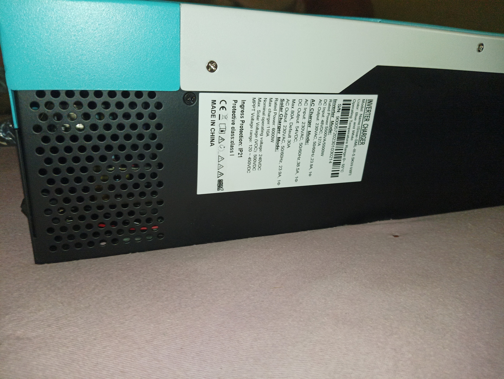

(#) antikzsolt hozzászólása Aug 24, 2023 /
Okozhat problémát ha az inverter és az aksi közé kötnék fogyasztót saját tápegységgel?
Az aksi 48v. Amiről szünetmentesként üzemeltetnék pár ledes lámpát meg egy 4-6 kamerás biztonsági kamera rendszert.
(#) kendre256 válasza antikzsolt hozzászólására (») Aug 24, 2023 /
Ha úgy érted, hogy közvetlenül az akkura kötöd, abból nem nagyon lehet baj. Legfeljebb lemeríted az akkut, mert az ilyen módon bekötött fogyasztókat nem érzékeli az inverter, lekapcsolni sem tudja. A fogyasztásukat sem jelzi, nem méri.
Nekem ugyanígy van közvetlenül a 24V-os akkura kötve router, 24V-os keringető szivattyú, vészvilágítás. Eddig semmi gond nem volt.
(#) antikzsolt válasza kendre256 hozzászólására (») Aug 24, 2023 /
Köszi. Jómagam is így gondoltam csak kellett egy megerősítés. Amúgy ha le is merül a ház terhelésétől az aksi akkor is napokig el kell hogy menjen a kamera rendszer(ami le is kapcsolható) és a világítás. Maga a világítás nem folyamatos lenne hanem csak tájékozó és udvar mozgás érékelős. Dokszor van vaksötét az egész faluban mert nincs világítás. Aztán sok a kétlábú ravazdi.

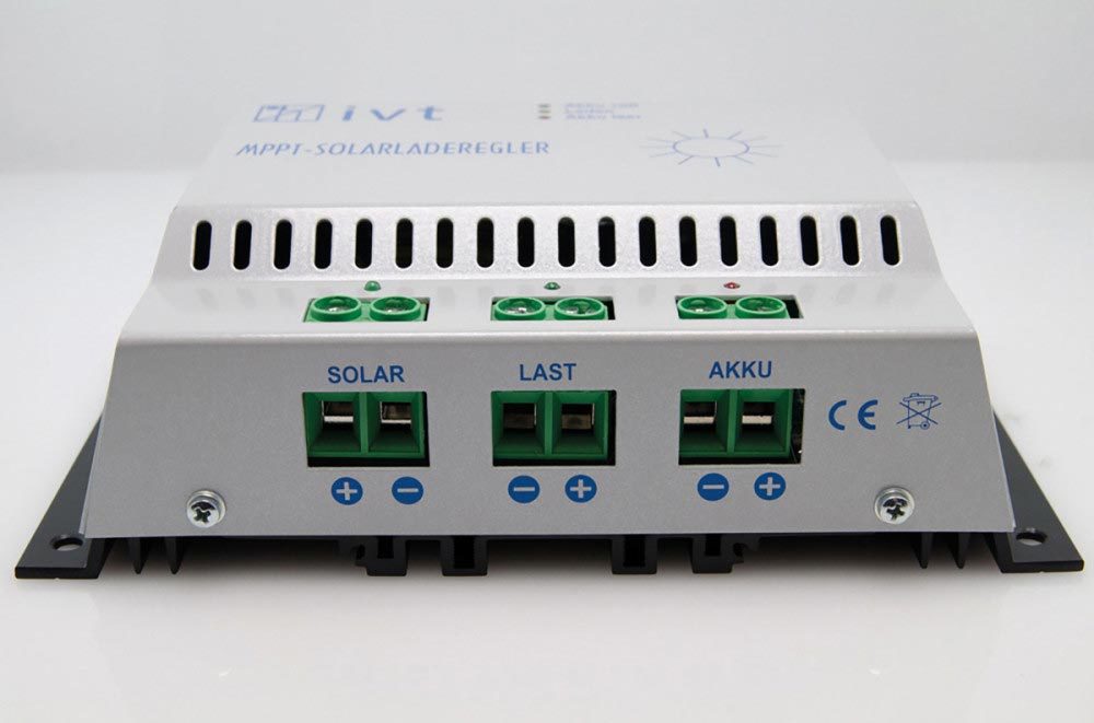

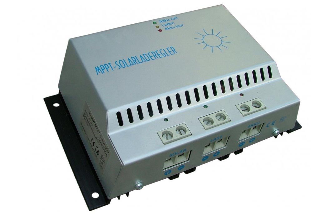

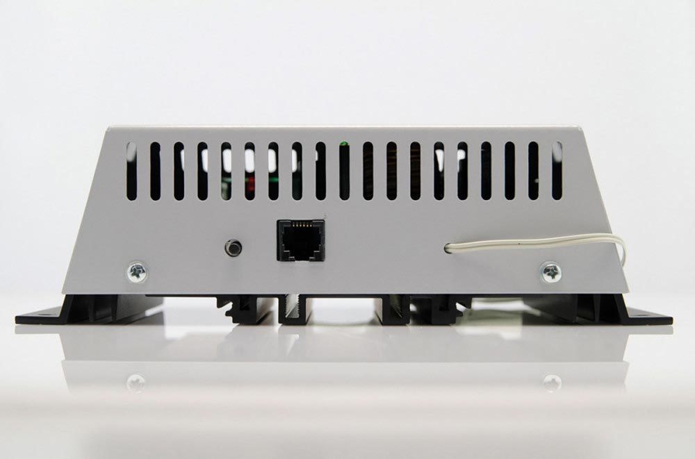

(#) Bakman hozzászólása Szept 10, 2023 /
Napot!
Ismerősnél szolgál egy IVT márkájú töltésvezérlő, lásd melléklet. Tudja valaki, hogyan lehet kommunikálni vele? A 6P6C - RJ12 valószínűleg egy RS232-es csatlakozó de sem a lábkiosztást, sem a sebességet sem a szükséges parancsot/parancsokat nem ismerem.

(#) tamkov válasza Bakman hozzászólására (») Szept 18, 2023 /
Szia,
már nem emlékszem, azt hiszem rs485 volt, de nem biztos. Saját kijelzőjével/adatrögzítőjével kommunikál. Anno kutattam netet, nem találtam semmi infót adatkinyerésre. Persze vagy 10 éve volt, azóta lehet valaki foglalkozott már vele.
(#) Bakman válasza tamkov hozzászólására (») Szept 18, 2023 /
A "saját kijelző" minden bizonnyal egy mikrokontroller, ami időnként kérdezgeti a töltésvezérlőt, ezt szeretném utánozni. Egyszerűbb és olcsóbb, mint mérni a feszültségeket és az áramokat.

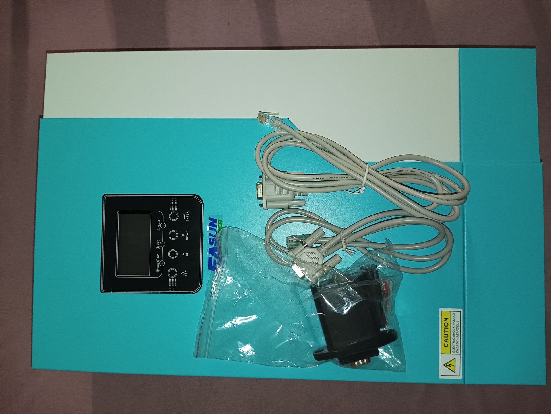

(#) antikzsolt hozzászólása Szept 23, 2023 /
Üdv, jó reggelt. Az inverterrel próbálok dűlőre jutni. Azon gondolkodom hogy az inverterből kilépő áram lehet 220-230 és 240v. A default érték 230v. De mi történik ha 220v feszültségre teszem és azon használom? A hálózati áram is 240volt jelenleg. Mondjuk tapasztalom is hogy a pc sokszor napközben le is kapcsol. Talán túlfeszültség lenne mert lekapcsolás előtt tutul a ventilátor benne pedig még proci igényes terhelés alatt sem sikerült felpörgetni a nyáron.
(#) Ge Lee válasza antikzsolt hozzászólására (») Szept 23, 2023 /
Az inkább a feszültség, nem az áram. Hogy hova állítod az a Te dolgod, nyilván azért van az állítási lehetőség. Engem az bosszant, hogy ha már van, akkor miért nincs kisebb lépték? Én 225V-ra szeretném a kimenő feszt állítani, de ugye nem tudom, mert csak a 220 vagy a 230 között választhatok, mert ezt sikerült csak nekik leprogramozni...
A PC-nek meg elvileg teljesen mindegynek kéne lenni, hogy 220-at vagy 240-et kap, még a régebbi tápoknak is, mert a pwm lekezeli, a maiakban meg mindben ott van az elején az aktív PFC is.
(#) antikzsolt válasza Ge Lee hozzászólására (») Szept 23, 2023 /
Köszi a helyesbítést. Hát nem tudom hiába állítom át nem esik vissza arra a szintre a feszültség. Gondolom kell a megfelelő napelem teljesítmény is ami ebben a borongós időben nincs meg még. bár még mindig jobb mint a 240 volt.
Viszont egy érdekes dolog van. A mélynyomó úgy búgott a szerelés előtt ahogy illik. Most az inverter bekötése után csendben van. Létezik hogy valami külső zaj lenne a hálózaton?
Az a +/-5volt neked miért számít? Vagy csak hogy eltérő legyen?
