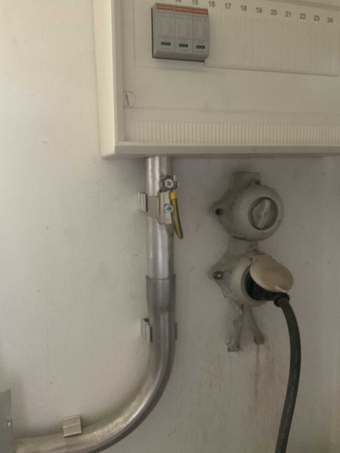

Egyre vigyázz a nagy egyenáramok kapcsolására komoly szerkezeti elemek kellenek ( szikraoltoval stb ellátva) és ezek beszerzése nagyon körülményes. Tavasszal honapokig kerestünk egy 3 áramkörös 160 Amperes megszakitot/kapcsolot. Aránylag kevés tipus van és azok beszerzése is nehézkes.
Söt a villanyszerelö barátom le is hordott, mert DC vezetékeket az uj szabványok szerint csak fémcsövekben vagy fémcsatornákban szabad vezetni. Nekem meg az invertertöl az akkukig a kb 1,5 m hosszú vezetékek csak müanyag kábelcsatornában mentek.
(#) dB_Thunder válasza Massawa hozzászólására (») Aug 18, 2023 /
„mert DC vezetékeket az uj szabványok szerint csak fémcsövekben vagy fémcsatornákban szabad vezetni.”
Nem vitatom, de érdekelne melyik szabvány írja elő!! Kíváncsi lennék a pontos megfogalmazásra..
Én még, rajtam kívül, nem láttam olyat aki fém anyagokat használt volna!

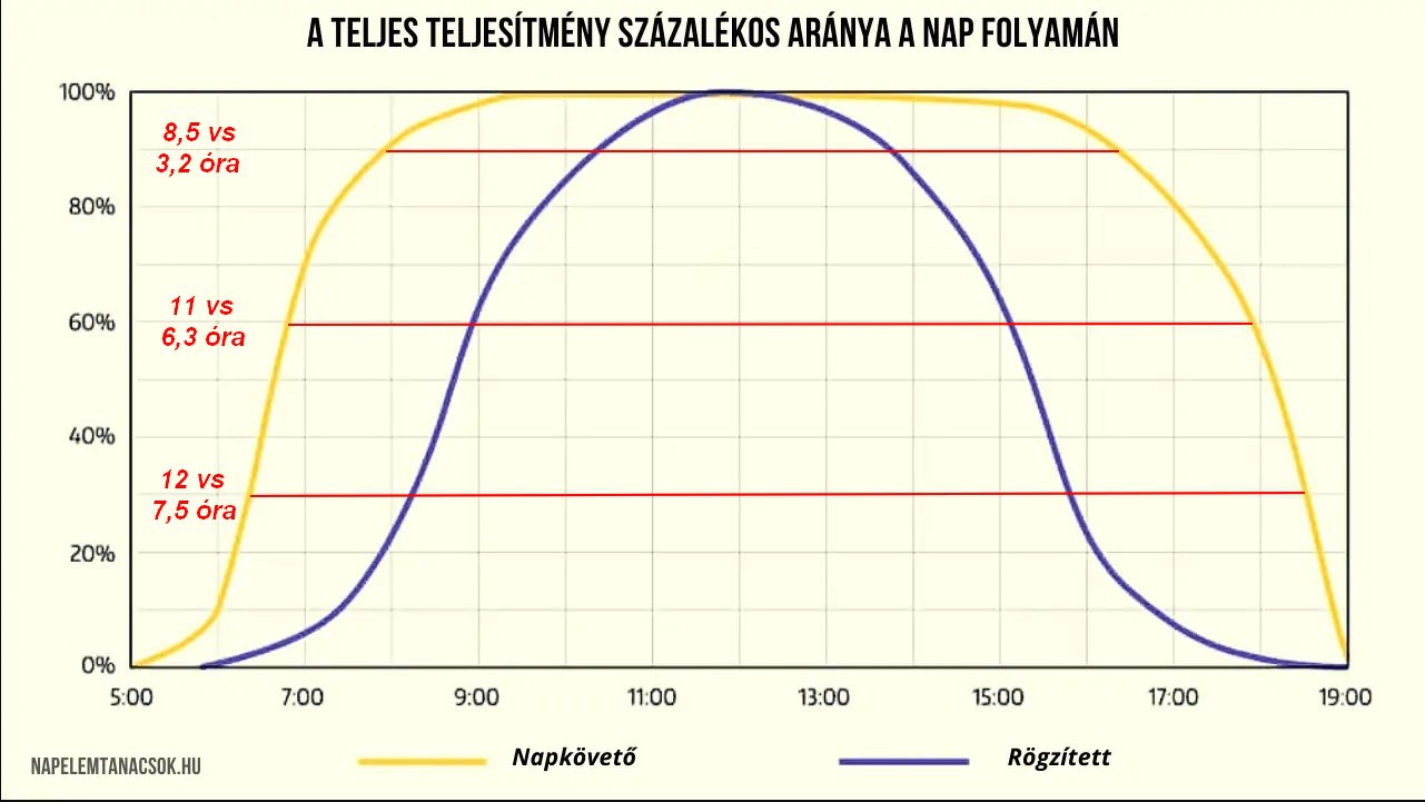

És ez egy tetőre szerelt számolás volt, ha tudnád forgatni a paneleket akkor itt egy ábra hogy mennyivel termel többet. Nem 10-15%-kal ahogy azt valaki mondta, hanem sokkal. Odaírtam az ábrára a 30,60,90%-os állapotokat és a hozzájuk tartozó időket (már ha egész nap süt a nap). Már a 60%-os állapot is majdnem dupla termelési idő, a 90%-os majdnem tripla, a 100%-os állapot meg a sokszorosa!

(#) Massawa válasza dB_Thunder hozzászólására (») Aug 18, 2023 /
Nekem sincs meg a szabvány, de amikor a paneleket szerelték, azok is fémcsöbe huzták a DC vezetékeket a háztetöröl a pincébe. S valoszinüleg nem unalmukbol vagy az ár miatt.
Itt van a belsö csövezés. (A külsökön kivülröl meg müanyag réteg van a csöveken.)
A dobozba jönnek a tetöröl a vezetékek a kimenö fémcsöbe meg az inverterbe mennek a DC kábelek.

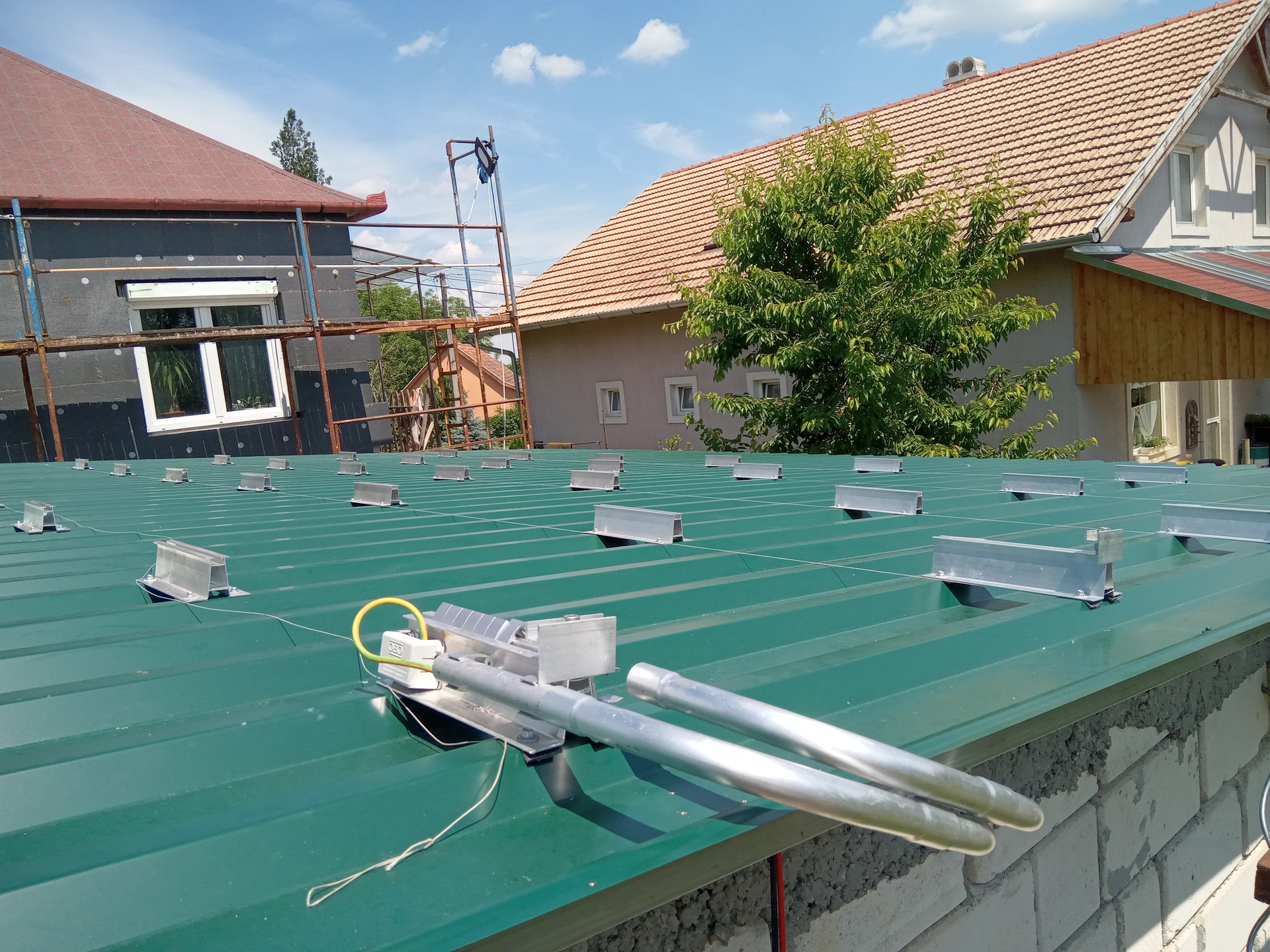

(#) Kovidivi válasza Ge Lee hozzászólására (») Aug 18, 2023 /
Az aluprofil síneket honnan szerzitek, meg a rögzítö elemeket? Nekem bitumenfedésre kellene, de arányaiban a napelemek árának a felébe kerülne az összes kallanty hozzá... A mostani szelek miatt rendesen le kell rögzíteni mindent, ha elrepül 1db 1.7mx1m-es napelem, a szomszéd autójában kárt tesz, vagy akár a tetőszerkezetben, 10évre csődbe megyek... De már alapból az alu profilok is nagyon drágák. Ti mennyiért találtatok? Vagy honnan rendeltek? A szállítás is érdekes, mert az alu profil ugye hosszú... Szóval vagy helyi árustól hozod el utánfutóval, vagy kifizeted a szállítást, ami ismét nem lesz olcsó... Nála, ezért szünetel a projekt kicsit - na meg persze más oka is van sajnos

(#) antikzsolt válasza Kovidivi hozzászólására (») Aug 18, 2023 /
Jómagam innen szándékozom megvenni. De mivelhogy elsőre talajra kerül ideiglenesen így még nem vettem meg. (December körül akarom megvenni akkorül lesz rá időm úgy is hogy felszereljem.)Bővebben: Link
+25.000Ft a szállítás mert egyedi

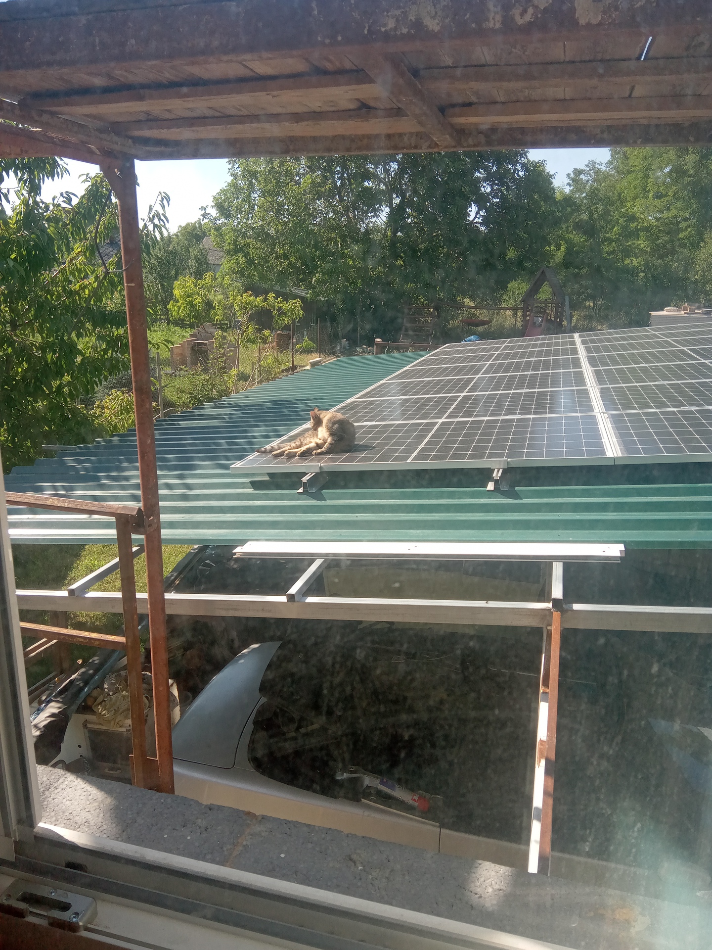

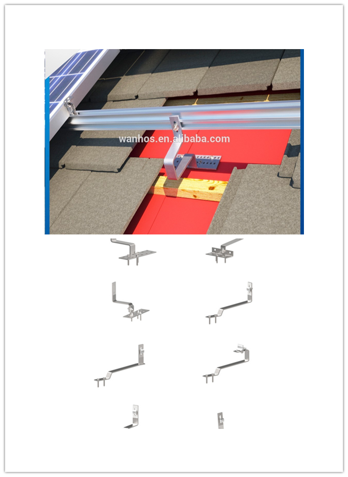

Első körben bemegyek majd személyesen az egyik itteni kivitelezőhöz (mert telefonon nem egyszerű semmit elintézni velük) és megkérdem, hogy mennyiért tennék fel nekem azt a pár panelt a tetőre. Előre sejtem, hogy erre a kérdésemre kétféle lehetséges választ fogok kapni, vagy horror árat mondanak és akkor megoldom valahogy magam, vagy eleve elhajtanak, mivel nem zsíros a meló, ezért nem is foglalkoznak vele.
Én már ott leragadtam, hogy sokféle tetőtartó van, ezek amik a képen vannak nem igazán szimpatikusak nekem, mert csak néhány apró csavar szorítja a szarufába, egy izmosabb szél kitépi onnan. Van olyan is hogy átmenő csavar, egy 8-as menetes szár ami bele van hajtva, na azt ha átfúrás után alul le van anyával biztosítva akkor csak a tetővel együtt tudja elvinni a szél.
Igazából a földre tenném le és forgatnám, de arra jelenleg nincs hely, ahol lenne az meg nagyon messze lenne az épülettől, plusz fák is takarnák a lemenő napot úgy meg semmi értelme. Meg van még olyan ötletem is, hogy az udvarban vasból építek egy boltívet a ház és a melléképület közé, olyan magasra hogy teherautó férjen el alatta, és arra tenném rá, ott forgatni (döntögetni) is lehetne, de ott megint a nagy szél a gond mert olyan lenne mint egy vitorla. Vagy kellene rá vihar esetére egy vihar pozíció ahol vízszintesen állna hogy a szél ne tudjon belekapni.
