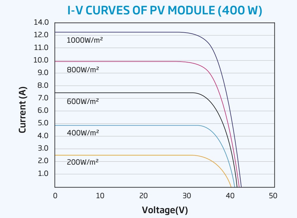

(#) segítő válasza antikzsolt hozzászólására (») Szept 28, 2023 /
Csak magánvéleményt tudok megfogalmazni. Szigetüzem. 2x-esen túlméretezve a napelemeket, kicsi tároló kapacitással, mert egyenlőre drága. Erről elballag a mosógép egy mosást. Télen is üzemelnek a korszerű napelemek, félhomályban is majdnem 50%-ot tudnak. A napelem élettartama -állítólag- minimum 10-15 év. Ez nem mondható el a jelenlegi legjobb akkumulátorokról. Pár év. Matematika, kinek mi éri meg. És még nem írtam a várható állami szabályozásról, lutri mi lesz holnap.
(#) erbe válasza segítő hozzászólására (») Szept 28, 2023 /
„félhomályban is majdnem 50%-ot tudnak”
A fizikát nem lehet megerőszakolni. Amit az ember félhomálynak lát, abban a napelem már semmit nem termel. A "félerejű" napsütés, az a szemnek majdnem teljes napsütés.
A mai legkorszerűbb napelemeknek is van adatlapja. Azt kell megnézni, mielőtt ... írsz.
(#) segítő válasza erbe hozzászólására (») Szept 28, 2023 /
Adatlapot néztem. Diagramot mutass
„izikát nem lehet megerőszakolni. Amit az ember félhomálynak lát, abban a napelem már semmit nem termel. A "félerejű" napsütés, az a szemnek majdnem teljes napsütés.
A mai legkorszerűbb napelemeknek is van adatlapja. Azt kell megnézni, mielőtt ... írsz”
Ebben a hozzászólásban semmi információ nincs

(#) kendre256 válasza segítő hozzászólására (») Szept 28, 2023 /
Olyan diagram nem létezik, amelyiknek az egyik tengelyén "Félhomály", a másik tengelyén pedig "Teljesítmény" van.
Mert mi is az a félhomály?

(#) segítő válasza erbe hozzászólására (») Szept 29, 2023 /
„A fizikát nem lehet megerőszakolni. Amit az ember félhomálynak lát, abban a napelem már semmit nem termel. A "félerejű" napsütés, az a szemnek majdnem teljes napsütés.
A mai legkorszerűbb napelemeknek is van adatlapja. Azt kell megnézni, mielőtt ... írsz. Leírtam, sajnos törölve lett. újra leírom, utána nem okoskodok. Becs szó. Maradnak a profik. Meg pár amatőr.”
Törölték a hozzászólásomat. Tehát leírom utoljára:
Az 50%-os teljesítménycsökkenést szórt fény esetén a jelenleg cca.15% körüli hatásfokkal működő napelemek kapcsán írtam. Azaz 7% hatásfokkal üzemel a rendszer. Igy megfelel?
A hozzászólás módosítva: Szept 29, 2023
(#) erbe válasza segítő hozzászólására (») Szept 29, 2023 /
Nem felel meg.
„szórt fény esetén a jelenleg cca.15% körüli hatásfokkal működő napelemek kapcsán írtam. Azaz 7% hatásfokkal üzemel a rendszer.”
A rendszer akkor is 15% hatásfokkal üzemel, csak kisebb a beeső energia.
A legtöbb napelem adatlapján ott a diagram is.
(#) erbe válasza erbe hozzászólására (») Szept 29, 2023 /
Így néz ki.:
Itt a vége. Majd az idő eldönti. Pár év alatt.
