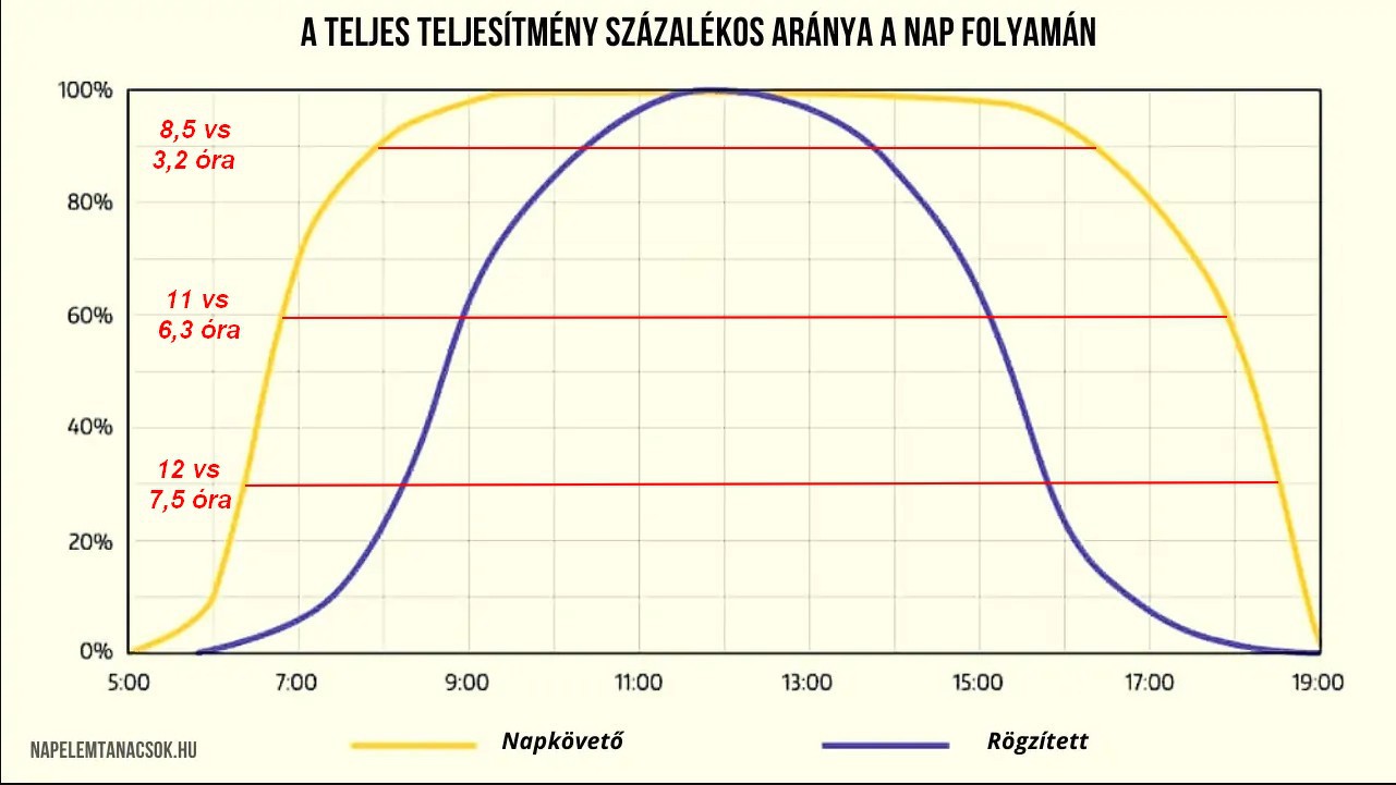

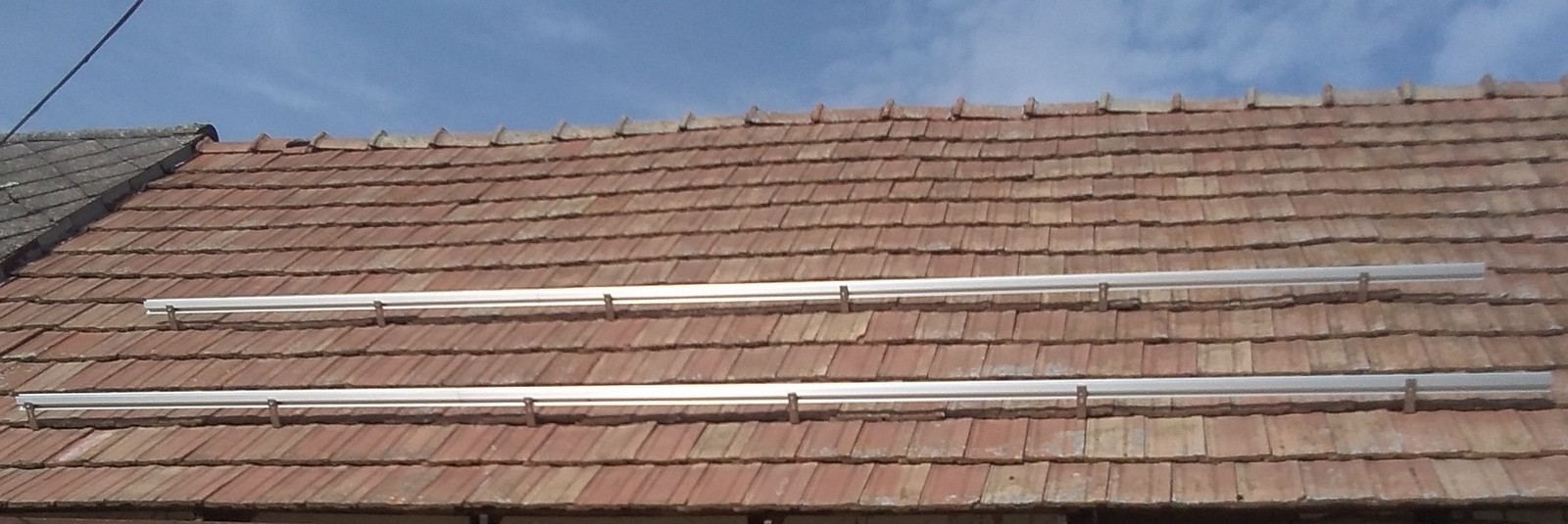

(#) Ge Lee válasza SKY hozzászólására (») Okt 9, 2023 /
Nem egészen. Csatoltam már ezt a képet, de akkor most csatolom újra. Nincsenek kiintegrálva a görbe alatti területek, de az szemre is látszik, hogy nem 10-15%-nyi termelés növekmény lesz a forgatással hanem úgy legalább 40-50% lesz a plusz (ehhez ugye ha van 10 táblád akkor még ötöt kéne venni, nem pedig egyet). Nézd meg mondjuk az átlagos 60%-os szintet, forgatás nélkül lesz 6,3 órád míg forgatással 11 órád, akárhogy számolom az majdnem dupla idő. Vagy ott van a 90%-os termelés, forgatás nélkül 3,2 óra forgatással meg 8,5 óra, ami 2,65 szörös idő!
A plusz egy modullal meg semmivel nem leszel előrébb, csak magasabb lesz a csúcs, délelőtt/délután ugyanúgy mintha ott sem lenne. Nem a csúcsra kell törekedni, mert pont hogy az a pénzkidobás, ha úgy termelsz hogy közben az nem kell, nincs elhasználva. Ha van egy folyamatos (átlag) 400Wh-s energiaigénye a háznak (az 9,6kWh/nap), arra minek több kWp napelem? Amikor azt ki tudja szolgálni 3-4 tábla is akkutöltéssel együtt is, csak a táplálás idejét kell megnyújtani.
Az árról meg annyit, hogy nekem ez a képen látható 4 panelhez való szett (3 sín+12db kampó) amit minimum meg kellett vennem hogy fel tudjam őket tenni a tetőre kb. 65 ezrembe került, de csak így hogy magam raktam fel, mert a felrakásért szintén elkértek volna közel ennyit. Nem hinném, hogy abból ne lehetne megvenni némi vasanyagot, 8db csapágyat (kb. 2500Ft-jával darabját) amit fel lehet húzni a horganyzott cső végeire, és a képek szerint lehet a földön döntögetni, plusz a mechanika. Mert nem forgatni kell, hanem a kép szerint dönteni. A nyílvessző jelenti a tengelyt amire feltéve a napelem követi a nap járását reggeltől estig (első képen délre néz 45 fokban, második képen keletre dől a harmadik képen pedig nyugatra). És akkor reggel 7-kor már nem 5% teljesítmény van hanem 70%, meg ugyanúgy este is, ami nagyon nem mindegy. A tetőre nem azért szokás tenni mert ott a legjobb, hanem mert egyedül ott nincs útban, meg ott a legkisebb a kitakarás. Nálam is azért lesz a tetőn, mert egyelőre a földön nem tudom hova letenni és döntögetni, de már kinéztem neki a helyet. Az van jobb helyzetben akinek nem a tetője néz délre hanem a tető éle, mert az fel tud tenni két stringet, egyiket délkeletre a másikat délnyugatra és akkor egész nap van normális szintű bejövő energiája.

(#) exabit válasza Ge Lee hozzászólására (») Okt 9, 2023 /
Az első képed az szerintem a teljes napkövetést mutatja, tehát két tengely mentén mozgatják: forgat és dönt. Egy tengely mentén ha döntögeted az nem fog neked 40-50%-ot hozni, talán 20-30-at max és ha jól értem te ez utóbbit szeretnéd megvalósítani.
(#) Ge Lee válasza exabit hozzászólására (») Okt 10, 2023 /
Ezt egyrészt nem tudni, másrészt én a dőlésszöget is állítani fogom majd évszaknak megfelelően, de azt ugye elég negyedévente egyszer, ahhoz meg nem kell semmi, kimegyek és kézzel átállítom, az az évi 4 alkalom belefér. Addig meg marad a tető.

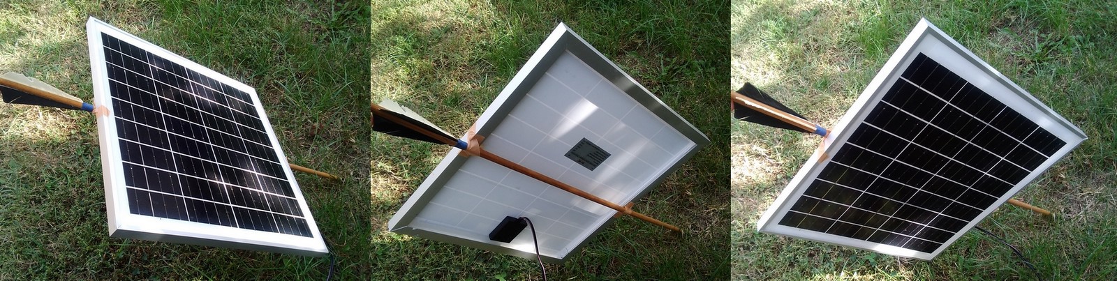

(#) Atis57 válasza antikzsolt hozzászólására (») Okt 12, 2023 / 1
A panelforgatáshoz; (igaz kézzel , szórakoztam egy 250W-s napelemmel )
reggel 6,50 kor kelt a nap .20 perc mulva a 10W helyett --13W-t adott. végig próbáltam 1-2 óránként..... voltak esetek mikor 40W növekmény is volt. De délelőtt 10 és Dután 2 között meg nem volt növekmény az ilyenkor szokásos 200W-nál "megakadt "
Tehát magamat sem tudtam meggyőzni ---még a Wattmérő szerint sem ---, hogy 40% nyereséget is el lehetne érni. A wattmérő 580Wh -t mutatott a végén ,ellenőző meg 495Wh-t.
De gondolom másnál -más értékek is lehetnek?
(#) Kovidivi válasza Atis57 hozzászólására (») Okt 12, 2023 / 1
Plusz számold bele, hogy egy mechanikus szerkezet el fog romolni, rozsdásodik, plusz áramot fogyaszt! Aztán egyszer megáll valahol, és kész. Megjavítani nehézkes, a napelem már amúgy is régi, nem elég hatékony, stb. Szél ellen rögzíteni a napelemeket még nehezebb! Egy vihar simán károsíthatja a forgató mechanikát. 40-45% szerintem csak elméleti, inkább olyan 10-25% körül lehet. Több értelme lenne egy kézzel állítható, néhány fokozatos szerkezetnek, amivel csak tél, tavasz-ősz és nyár között lehet váltani. Aztán valószínűleg a köztes állásban maradna a napelem, és el lehet felejteni. A másik, amire nem gondolnak, hogy ha a dőlésszög állítható, akkor ott számolni kell a beárnyékolással is. Ergo kevesebb napelem fog ugyanarra a felületre férni, pl. nálam 15fokos tetőnél (3.5mx3.5m) távolságot kellene a napelemeket között hagyni, hogy télen fel tudjam őket állítani, ergo napelemet vesztek... Akkor inkább telerakom a tetőt, és kész. Termel amit termel. Lehet 3 év múlva kijön egy 50% hatásfokú napelem, és minden le lesz cserélve.

(#) SKY válasza Ge Lee hozzászólására (») Okt 15, 2023 /
Én úgy tudom egy tengelyesnél kb. 25-30% plusz, két tengelyesnél 35-50% plusz érhető el, de forgatós rendszerrel sosem dolgoztam. Nyilván ezt igen problémás megoldani 10-20db-os rendszernél, 1x2m-es táblaméretnél. Ráadásul a vízszintes tengelyen forgatás (dőlés) hozza a legkevesebb nyereséget, mert azt elsősorban az évszak miatt kellene igazítani, amire te is gondolsz az a kelet-nyugati napi követés, de ezt a tetőn nem is lehet megvalósítani. Ehhez teljesen egyedi tartószerkezet kell szabadföldre és a modulok között is távolságot kell hagyni, hogy ne vessenek egymásra árnyékot.

(#) Ge Lee válasza SKY hozzászólására (») Okt 16, 2023 /
- Nem nagyon láttam olyat hogy 1 vagy 2 tengelyes, mert mindegyik 1 tengely mentén fordul. A kettő között az a különbség, hogy a vízszintesen forgónál csak a nap irányát követi ami ugye nem jó, mert nem csak iránya van hanem állásszöge is, azt is folyamatosan állítani kéne, valamint a helyigénye is nagy. Ezért jobb amit mutattam, ami egy helyben van és csak döntögetni kell, mert az ugyanúgy működik mint a csillagász távcsövek parallaktikus tengelykersztje. Ugye, az egyik tengelyét beállítják a föld forgástengelyével párhuzamosan, és onnantól a megkeresett égi objektumot már egyetlen tengelyfordulással lehet követni. Na itt is hasonló a dolog, csak ugye itt pluszban föld elhelyezkedése miatt (forgása a nap körül) az évszakok szerint az állásszöget is változtatni kell, de ezt ugye elég évszakonként, azaz négyszer egy évben, amit meg lehet tenni mechanikusan (kézzel) is. És ennek nem kell nagy hely, mert a panel egy helyben van. Hátránya, hogy nem lehet őket egymás mellé tenni kelet-nyugati irányban hanem csak egymás alá-fölé észak-dél irányban, hogy ahogy mozognak ne takarja ki egyik sem a másikat. Nyilván ha sok panel van, akkor ez házi körülmények között nem megoldható csak ha nagy a telek. A másik ami miatt gond a földi telepítés az a por, én letettem egy panelt a földre, 2-3 óra múlva tiszta por lett az egész mert tele fújta a szél.
Megkérdeztem olyat aki forgatja, a sima forgatással is van plusz 25% nyereség, ezzel amit én mutattam legalább 35-40% plusz lesz.

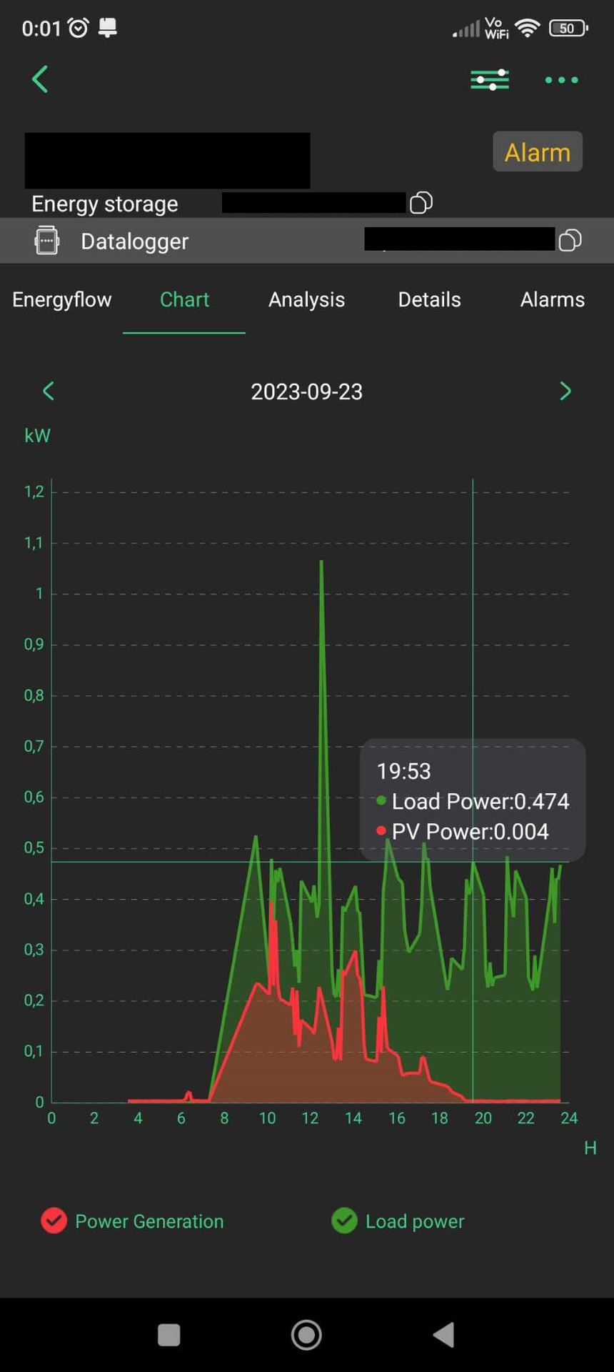

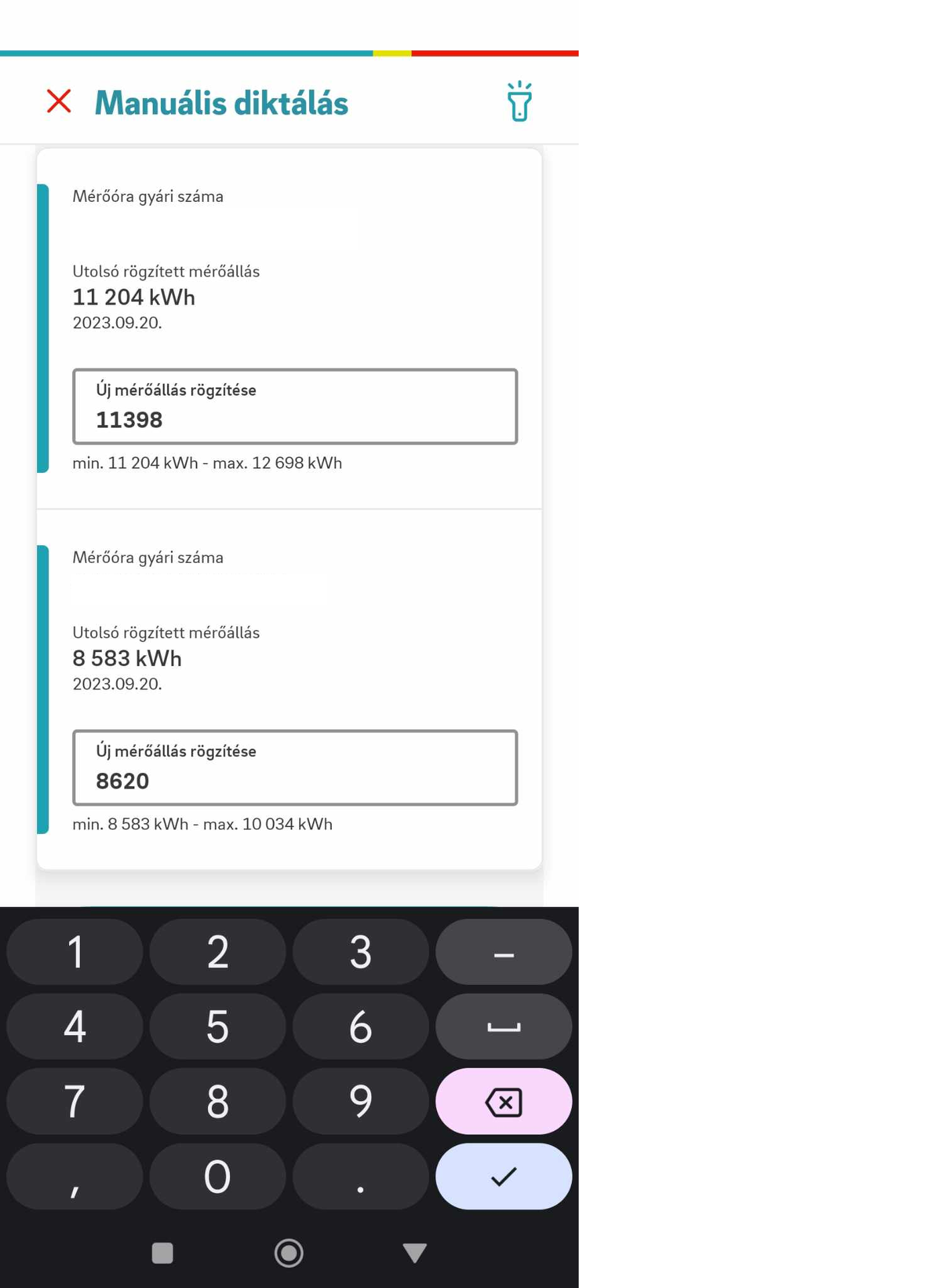

(#) antikzsolt hozzászólása Okt 17, 2023 /
Elvileg 23 jár le a naptári 30 nap de már nem bírtam ki hogy ne csináljak egy összesítést.
A rendszerről annyit hogy még nincs rajta akkumulátor és nem táplál vissza.
N1 kép az első napot jelenti. A következő képen látható hogy mikor is lett bejelentve az óra állás. Látható hogy a két időpont igencsak különbözik. Sajnos az a kép elveszett mikor be lett kapcsolva a napelem így nincs meg az az óra állás.. Mint ahogy látható a sima hálózaton 194kwh óra fogyasztás keletkezett ami 26 napra számolva 7.46kwh átlag. A vezérelt részen csak 37kwh keletkezett. Ami átlagosan 1.42kwh óra. Átlagosan a sima 160kwh a vezérelt 136kwh a fogyasztásom az elmúlt 1 évben a számla összesítő alapján.
Mivelhogy tudjuk hogy a rendszerhasználat díjak elég magasak így talán jól jártam. De számoljuk ki.
A számoldki oldalt választottam mint kalkulátort. A napi átlag fogyasztást fogom venni(ami 3 napi napelem nélküli adatot is tartalmaz.) 30 napra 7879Ft kell fizetnem a nappali áramra és a vezérelt áram 1013Ft. Összesítve 8892ft lesz a várható számla. De ez csak egy saccolás. Mert a napelem kb 1 hétig nem termelt még a bojlerre Ennek az oka a lustaság és részben lábproblémák voltak. Dugósra kellett szerelnem a bojlert és kifordult bokával nem volt kedvem egyensúlyozni a létrán. Ezért a következő leolvasás esetén fog kiderülni is hogy mennyi is az annyi.
