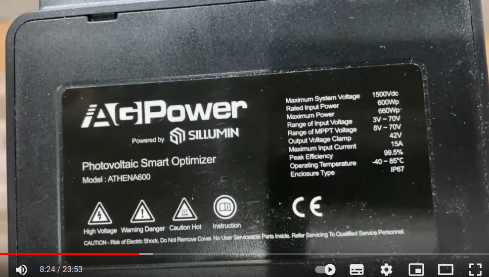

(#) Massawa válasza Régi motoros hozzászólására (») Okt 23, 2023 /
Ma olvastam le a szerkenytüröl, holnap akár le is fényképezhetem. Már csak az, hogy egy nagydarab alulappal kell a tetön a konstrukciora szerelni a fekete dobozt. Csak a napsütés is akár 100-150 fokra melegitheti áram nélkül.
Én is megakadtam az értéken.
A hozzászólás módosítva: Okt 23, 2023
(#) erbe válasza Skori hozzászólására (») Okt 23, 2023 /
Biztos Kelvin fok.
(#) Massawa válasza dara hozzászólására (») Okt 23, 2023 /
Én sem igen látom az értelmét, de ma mást nem igen akarnak mást felszerelni, mert valaki azt is bebeszélte a nagyvilàgnak, hogy ez megvéd a tetötüztöl. Nem tudom, annyira nem mélyedtem el a dologban. Erre biztos a tüzoltok is kiadták a saját agymenésüket, hogy csak ilyet szabad szerelni.
(#) erbe válasza dara hozzászólására (») Okt 23, 2023 /
Akkor van értelme, ha árnyék vonul át a mezőn vagy nem lehet egy síkba telepíteni az összes panelt. Szeretik egy síkba szerelt árnyékmentes panelekhez is felszerelni, mert több a haszon.

(#) sirály12 válasza Massawa hozzászólására (») Okt 24, 2023 /
Az optimalizáló egy dc-dc konverter, és nem kizárja azt a panelt, ami árnyékos, hanem amit abból a panelből ki tud kaparni wattokat, azt is hozzáadja a közöshöz, de a string hatásfokát nem rontja le vele. A 400 fok valami más lehet, mert ezek a napelemek alatt árnyékban vannak, és nem hevülhetnek fel ennyire. A tűz és életmegóvás pedig egy másik előnyük(a jobbaknak, pl.: solaredge), mert ha az invertertől nem kapnak vezérlést, akkor leállnak, és 1V körüli feszültséget adnak csak ki, így a string veszélytelen lesz!
(#) Massawa válasza sirály12 hozzászólására (») Okt 24, 2023 /
Hát nem tudom honnan veszed, hogy nem hevülhetnek fel ennyire. Nekem nincs ilyen a napelemeimen, de a nyáron a villámháritot szerelték át s bizony a srácok ugy megégették a kezüket, hogy abba kellett hagyni a melot 2 napra.
Utánna már kesztyüben dolgoztak.
A többi jellemzöjét azért sem venném készpénznek amikor egy kb 10x14x4 cm-s dobozban valamilyen kütyü 4-500 Wattot kezel a háztetön. Az persze jo, hogy hogy áramtalanitani lehet a paneleket, csak a kérdés, hogy valoban szükség van-e erre. A nagy cégek hatalmas napelemtelepein sincsenek még ilyenek és mégis forog a Föld. És ott nem 10-20 panel van hanem 300-400 vagy még több.
A hozzászólás módosítva: Okt 24, 2023
(#) Skori válasza erbe hozzászólására (») Okt 24, 2023 /
A 400 Kelvin még hihető(bb) is lenne valamennyire (127°C).
(#) Bakman válasza Skori hozzászólására (») Okt 24, 2023 /
Még az is soknak tűnik.
(#) Massawa válasza Bakman hozzászólására (») Okt 24, 2023 /
Igen tegnap én is néztem az adatlapot a ott is -40 - +85 fokot irnak. Amit kézbe vettem azon a dobozfalába volt préselve ez az adat. Nincs kizárva, hogy rosszul. De maga +85 fokot is kevésnek tartom. A napelemek mellett van még 7 folyadekos szolár panelem is és abban bizony a nyáron >140 fokos a folyadék.
Viszont az adatlap is meglehetösen misztikus speckot ad.
(#) Bakman válasza Massawa hozzászólására (») Okt 24, 2023 /
Direkt napenergia gyűjtésére tervezett eszköz 140 °C-os, a nem oda tervezett pedig 400 °C-os. Nem érzel némi ellentmondást? Akkora hőmérsékleten már rég tönkremennek a félvezetők, megolvadnak a műanyag burkolatok stb. Értem én, hogy égetik a dolgozók kezét de ez az érzés már 70 °C környékén is megvan. Kb. öten írták már le ezeket.
A válasz elég egyszerű, onnan veszem, hogy ezekben elektronika van, az pedig 100-150 fok felett megadná magát, józan paraszti ész. Az, hogy a napelem 70-80 fokosra melegszik az természetes, és elég forró, de nem 3-400 fokra! Ha addig hevülne, akkor a tető is kigyulladna!
Az első az a hőfokintervallum, ahol működik, a második gondolom a tároláskori hőfokintervallumot adja meg, ahol még talán nem károsodik.

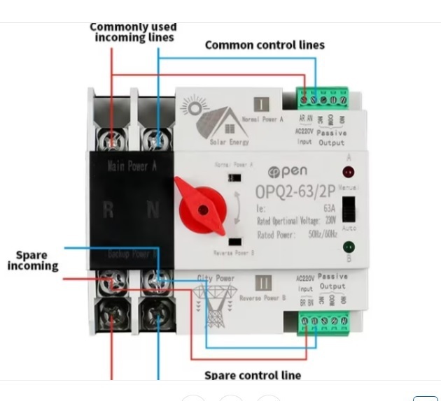

(#) dara válasza antikzsolt hozzászólására (») Okt 24, 2023 /
Nekem tavaly ősszel mikor hálózat bővítést kértem új óraszekrény áthelyezés,ránézett a napelemekre kérdezte sziget?mondom ja.Aztán rá se bagózott pedig az inverter ment folyamatosan látta is mert égtek a villanyok.Honnan vetted hogy a sziget űzemet kötelező ellenörizniük?Nem kötelezö mert egyáltalán nem foglalkoznak vele teljesen független áramtermelés a renszerüktől.Nem kekeckedhetnek semmi közük hozzá.
„és hálózati kapcsoló ami leválaszt a hálózatról ha van elég napelem és akkumulátor.”
Ez meg minek?Benne van az inverterbe.Vagy te fogod kapcsolgatni?az szép lessz,nem vagy otthon elfogy az aku,leolvad a hűttő.

(#) antikzsolt válasza dara hozzászólására (») Okt 24, 2023 /
Tavaly óta eltelt egy év és más szerelők is voltak mind a két helyen. Mint ahogy látod 1 év alatt sok minden megtörténhet mert akár 1 éjszaka elég egy új rendelet kiadására. Gondolom időközben megváltozott és már kötelező nekik megnézni de ezt el is mondta hogy már ellenőrizni kell nekik. Nekem átnézte az egész rendszert alaposan az összes vezetéket csatlakozást. Ha meg önszorgalom volt akkor is jól jártam, így már azért nyugodtabban alszom hogy rendben van a rendszerem és egy ellenőr nézte át.
Majd még meglátom hogy mi lesz a legjobb megoldás. Lehet az arduino fog kisegíteni megint. Amúgy te tudsz mást is csinálni mint kritizálni? Mert valahogy eddig nem igazán láttam volna hogy segítettél volna bármit is.
Nem manuális kapcsolás lesz az biztos. Hanem automatikus. Napelem és akku figyelése és közbelépés ha szükséges. Valami hasonlóra gondolok mint a képen látható. Elmegy a nap jön a hálózat. Sajnos ez nem figyeli az aksit.
Ha kritikának veszed akkor vedd annak de legalább elérném hogy azt a sok felesleges ötleted elvesd.Ha elmegy a nap,minek váltson át hálózatra mikor még van az aksiban?Ha elfogy az aksi úgy is átvált.Az inverterben minden benne van a tökéletes működéshez.Ja,azt is betudod állítani ha elmegy a nap váltson hálózatra de nem látom értelmét.Talán ha leírnád.
