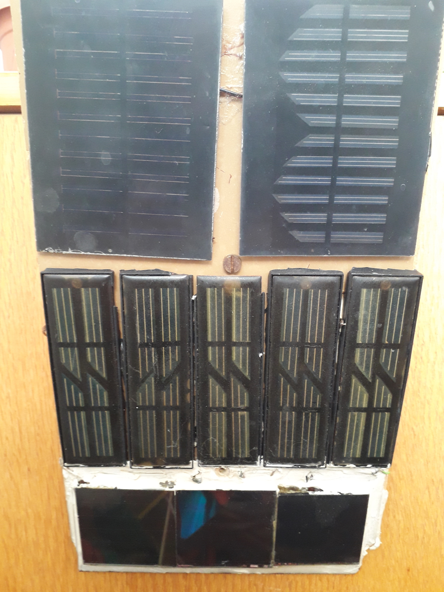

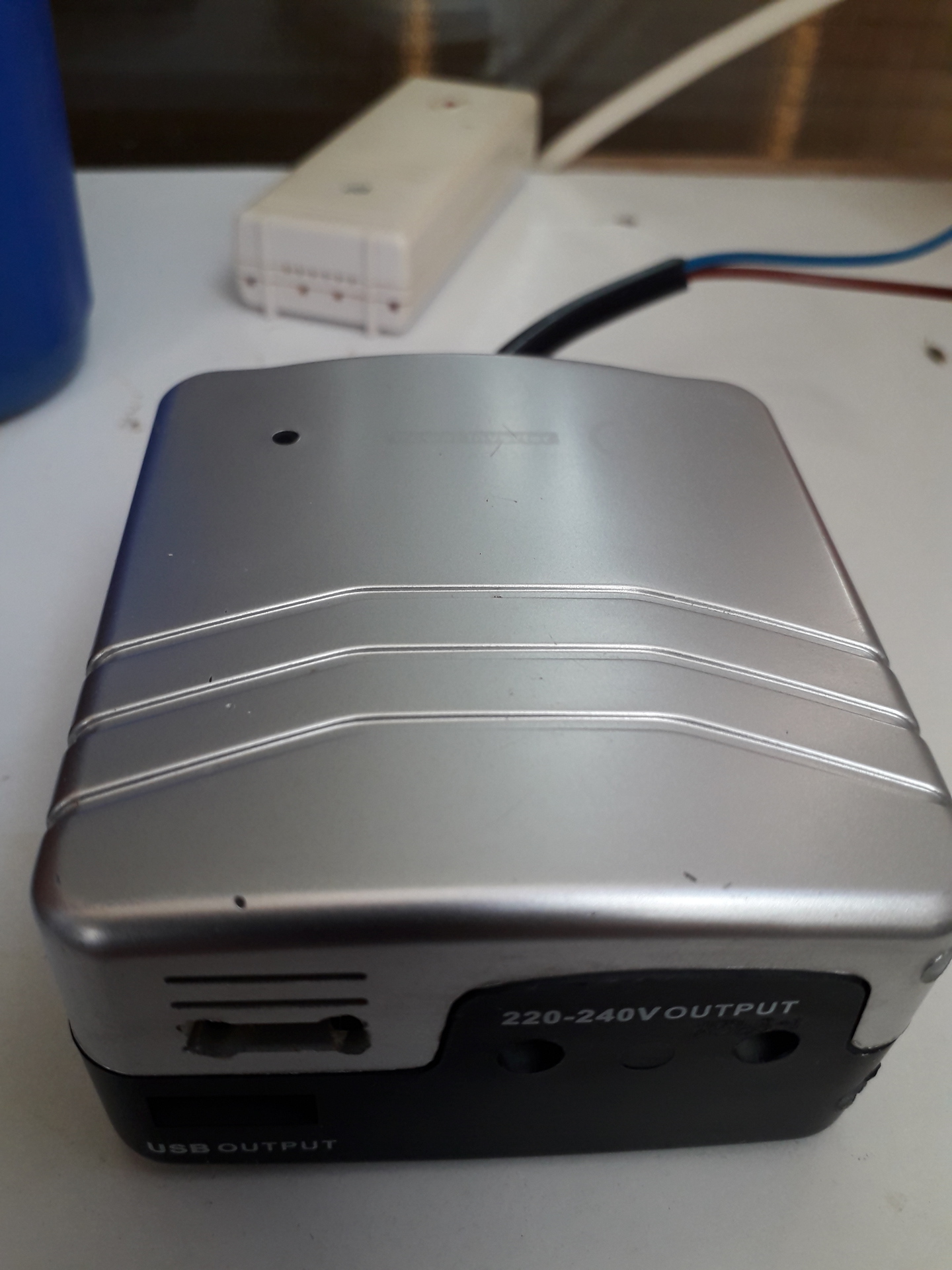

(#) Villanymozdony válasza Atis57 hozzászólására (») Nov 25, 2024 /
„Napelem szintén 1986-s, 1998-s is van, de a nagyobbak 2010 óta üzemelnek.”
Az jó régi, tudsz mutatni képet az 1986-os napelemről + az inverterről?

(#) Atis57 válasza Villanymozdony hozzászólására (») Nov 25, 2024 / 1
Nagyon szörnyülködni akarsz? Tessék;
(akkor még csak 1,5-3---max 6V akku töltésben gondolkodtak )
A középső és alsó sor a nagyon régi, kiváncsi vagyok meddig működik még.A műanyagja már mállik szét--ennyi év után-a napon ?

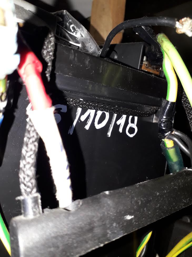

(#) Atis57 válasza Villanymozdony hozzászólására (») Dec 5, 2024 /
Ezt hogy tudtátok elérni? Mert a tergoncákba , takaritógépekben is sokáig megy.
Nálam sima DAB inditó akku 6 év alatt 155Ah -ról 105 ig csökkent.
A dátum 26 -október --2018 évból.(ha nem látszana tisztán )
