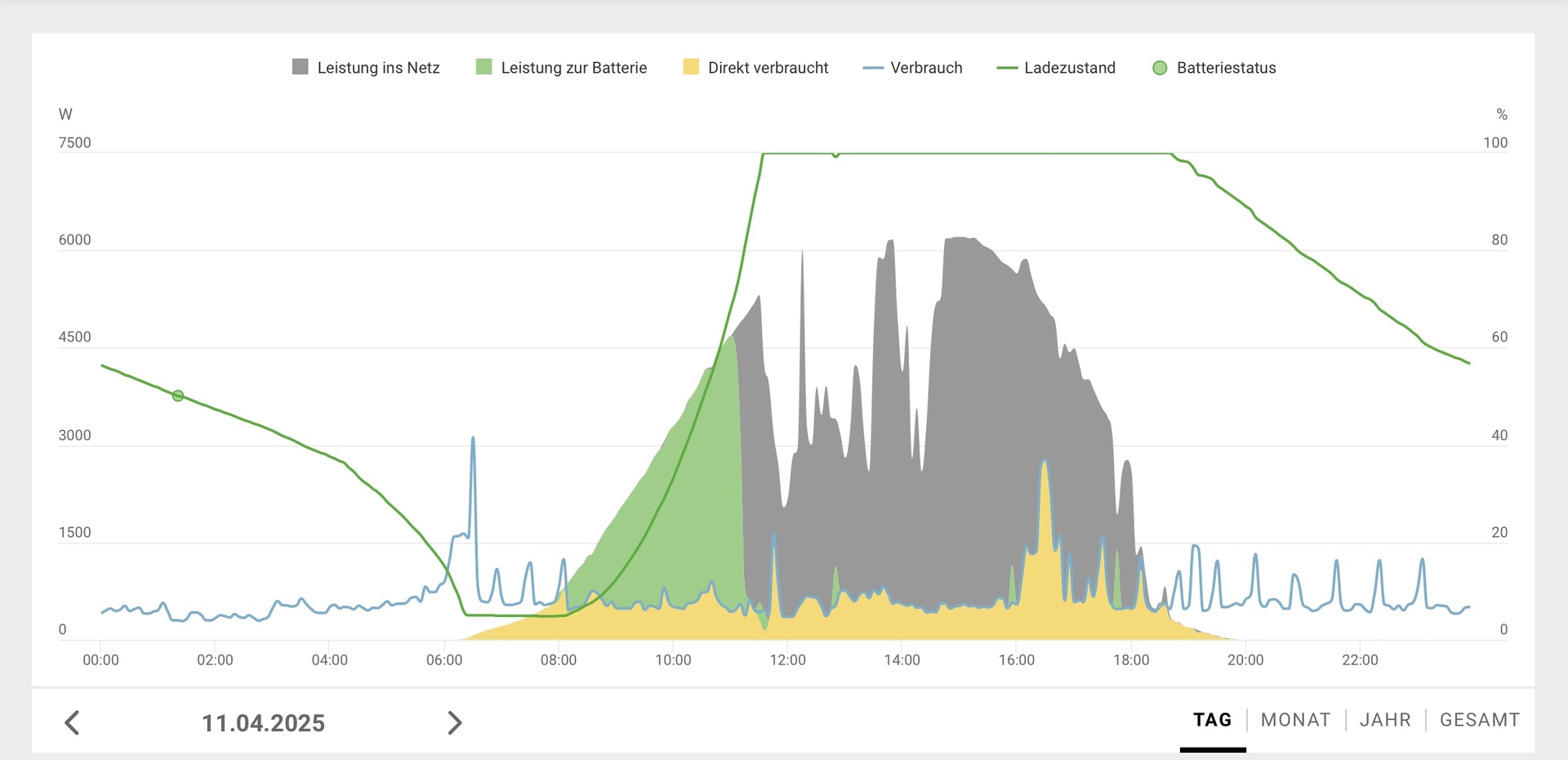

(#) Massawa válasza Massawa hozzászólására (») Ápr 12, 2025 /
Itt egy aktuális kép tegnaprol.,
A zöld vonal az akku töltési szintje kb 11:30 kor már tele volt. A szürke felület a visszatáplált energia, alul a sárga a lakás fogyasztása . s látni, hogy az akku zöld vonala sima egyenes kb 19 óráig azaz addig minden energia igényt vagy a napelem vagy az akku szolgáltatja. 19:00 után már minden energia az akkubol jön.
Lent az a tüskés kék vonal a pillanatnyi fogyasztást jelöli ( hütögépek stb).
Ha leválasztott szigetüzem van, akkor eltünik a szürke felület - visszatáplálás.,

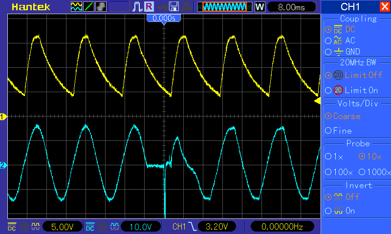

(#) kendre256 válasza Atis57 hozzászólására (») Ápr 12, 2025 /
Amikor még rá volt kötve hálózatra az inverter, akkor azt tapasztaltam, hogy az automatikus átkapcsolást a hűtők, fagyasztók észre sem vették.
De ha működött éppen a kompresszoruk és akkor dugtam át a villásdugót a hálózatiból a szünetmentes aljzatba, akkor jónéhány másodpercig hatalmas áramot vettek fel az akkuból, aztán semmit, majd sokkal később indultak el (gondolom valami védelem miatt).
Szerintem a legrosszabb a pár másodperces áramszünet a hűtőknek, a pár ms-os vagy a pár perces nem érdekes.

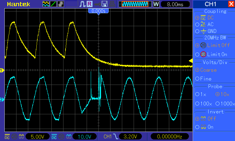

(#) SKY válasza erbe hozzászólására (») Ápr 12, 2025 / 1
Múltkor a töltők összehasonlításához megcsináltam a gyors kismegszakítós átkapcsolást, de az akkufeszültséget nem mértem, mert egy időben nyilván az a legjobb töltő, amelyik a legnagyobb árammal tölt. Mondjuk jobban jártam volna, ha egy adott időben mindig egy töltő hatásfokát mérem és akkor teljesen mindegy a környezeti körülmény. Kettő 55W-os izzó volt sorosan bekötve terhelésnek, hogy legyen hova mennie az ampernek. Lehet, hogy a teszt végére az jobban leszívta az akkut, a mérés meg nagyon ugrált a felhős idő miatt, megtalálhatott a lakatfogó egy pillanatnyi nagy csúcsot (2,8A).
Egyébként megközelíthette, mert névlegesen 30W-os a modul és +3% teljesítménytoleranciával gyártják, tehát lehet 30,9W is. A teljesítmény hőmérsékleti tényezője pedig -0,5%/C, a legjobb esetben 4 foknál lehet 34,14W. Persze ehhez kell még az 1000W/m2 is.
Egy hétig az első, sima savas töltő volt rajta és ma délelőtt 13,85V-on voltak az akkuk. Ma 26,58W volt a csúcs, amit mértem. Tiszta időben újra megvizsgáltam és a mellékelt táblázatot produkálták. Látható, hogy másképp dolgozik a PWM töltő és egy MPPT, mégis szinte ugyan olyan a teljesítmény.

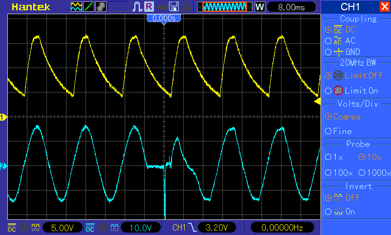

(#) compozit válasza Massawa hozzászólására (») Ápr 12, 2025 / 1
Ez egy ipari, komolyabb szünetmentesbe a cégünk úgy oldotta meg, hogy magát az átkapcsolást gyakorlatilag szünetmentesen tudta megcsinálni. Ez két ellenpárhuzamos tirisztorkapcsolóval van megoldva, az inverter oldalival van egy mágneskapcsoló párhuzamosan kötve ( hogy ne legyen a tirisztorokon veszteség ) a hálózattal meg sorban van egy mágneskapcsoló, ami a hálózatkieséskor kikapcsol. Természetesen össze vannak szinkronizálva az inverterek a hálózattal. Ha nincs hálózat, akkor kvarcról kapja egy PLL hurok a vezetőjelet. Ha van hálózat, akkor mindig szinkronban mennek az inverterek a hálózattal. Ha nincs akkor kb 20 s alatt automatikusan átszinkronizálnak a belső kvarcra. Ha újra megjelenik a hálózat, akkor 20 s alatt ismét rászinkronizál a hálózatra.
Egy hűtőgépnek nem kell abszolút szünetmentes by-pass, de egy számítógépteremnél már megkövetelik. Otthon a laptopban van akksi, tehát nem bonyolítják el.
A valódi online szünetmenteseknek a legnagyobb bajuk az, hogy mivel egy inverter zárlati teljesítménye ( árama ) töredéke a hálózatinak, egy nagyobbacska biztosítót már csak hosszú idő alatt olvaszt ki. Ez ideig pedig nagyon kis feszültséget szolgáltat, tehát a többi fogyasztó kieshet.
