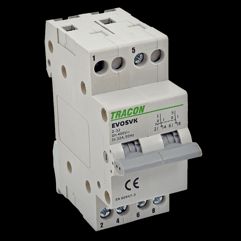

Az enyém lényegében egy szünetmentes táp (csak 2,4 kW-os), ezért nem képes visszatáplálni, mint ahogy a PC-s szünetmentes tápok sem
Az inverterben van egy relé, ami bypass esetén a fogyasztókat nem a napelemről/akkuról, hanem a hálózatról táplálja. Én most már ezt a funkciót ki fogom hagyni, a szükséges átkapcsolást kézzel fogom végezni (téli-nyári üzem) külső átkapcsolókkal.
Az alábbi képen a rendszerem (nagyon) sematikus rajza látható
(#) Massawa válasza kendre256 hozzászólására (») Ápr 12, 2025 /
Amennyiben garantálni tudod, hogy a belsö hálozatbol nem juthat ki áram az utcaiba, akkor azt csinálsz amit akarsz.
(#) kendre256 válasza Massawa hozzászólására (») Ápr 12, 2025 /
Akkora feszültség nem keletkezhet az inverter kimenetén, hogy egy ilyen átkapcsoló két fokozatán átmenjen

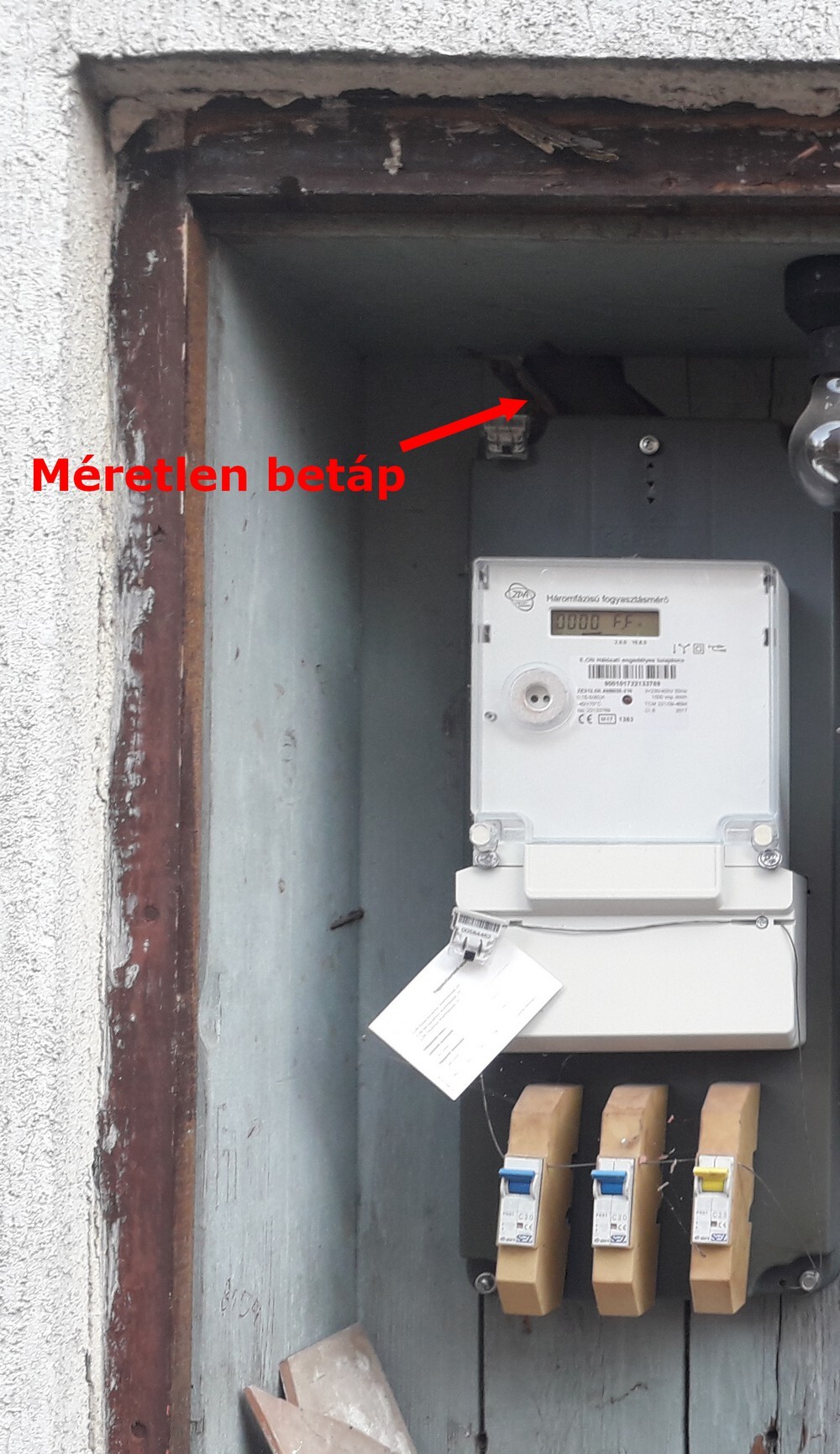

(#) elektroncso válasza compozit hozzászólására (») Ápr 13, 2025 / 1
„Ha ez így lenne, akkor biztosan meg tudod mondani, hogy miért van leplombálva az óra utáni kismegszakító?”
Miért nálatok le van? Nálam csak a szolgáltatói kismegszakító plombált ami a méretlen körben az óra előtt van.
A hozzászólás módosítva: Ápr 13, 2025
(#) kendre256 válasza elektroncso hozzászólására (») Ápr 13, 2025 /
Nálunk (ÉMÁSZ területen) szintén a szolgáltatói kismegszakító (és utána a mérő) van leplombálva. Szerintem ez máshol is így van, az óra előtt van egy szolgáltatói kismegszakító, csak lehet, hogy nem tudják a sorrendet pontosan. Nálunk teljesen egyértelműen előtte van, lekapcsolása esetén az elektronikus mérőn minden kijelzés eltűnik.
Nekünk nincs más kismegszakító a mérőhelyen, de azt el tudom képzelni, hogy régebbi mérőhelyeken lehet felhasználói kismegszakító is.
(#) Massawa válasza kendre256 hozzászólására (») Ápr 13, 2025 /
Igen az ora elött szokott ilyesmi lenni ( vagy csavaros biztositék). Eleve az ora elött hivatalosan nem férhetsz a hálozathoz. Habár régebben a falon vagy valahol a bemenet közelében voltak ilyen dobozok ( hol leplombálva, hol nem). Egy idöben oszlopokon is voltak. Nekünk a régi házban a kert sarkában volt egy betonszekrény, benne 3 késes biztositék, de kulcsot kaptunk hozzá, ha bármilyen okbol áramtalanitani kellett a házat ( ott volt a biztositékokhoz tartozo fogo is). Ezt valoszinü a tüzoltok járták ki).
Bent az elosztoszekrényben a leplombált ora elött nincs semmi. Onnan egyenesen a 3F FI-re megy majd onnan a 3 fázis a kismegszakitokra. Az inverterböl ide jön a delej a SMARTorán keresztül ment egyenesen az FI -re ami késöbb átépitettek az automatikus szigetkapcsolora ( az egy külön kis szekrényben van, mert nem fért el. Ha kiesik a hálozat azonnal lekapcsolja a belsö hálozatot a külsöröl csak egy kis táp marad ott, ami egyenáramot ad az inverternek, jelezve, hogy müködik a hálozat, majd az inverter kapcsolja vissza a belsö hálozatot a külsöre. Mindez az ora után van.
(#) elektroncso válasza kendre256 hozzászólására (») Ápr 13, 2025 /
Mindenhol így van (még Szlovákiában is, szereltem ott is, itt is eleget), nem véletlenül bűvészkedtek régen a Bakony műves kismegszakítókkal meg a vékony fémlemezzel áramlopás ügyileg. Mi értelme lett volna preparálni a megszakítót ha már a mért oldalon van?
A sorrend méretlen főkábel - szolgáltatói kismegszakító - fogyasztásmérő - mért főkábel a lakáselosztó felé. Ha van egyéb tarifa akkor ugyan ez csak még egyszer-kétszer. A méretlen főkábel általában közös. Régebbi helyeken még előfordul olvadóbetét a méretlen oldalon is, de ma már ez nem nagyon van alkalmazva bár én ezzel nem értek egyet mert egy kismegszakító zárlati áramkioldó képessége messze alulmarad egy olvadóbetétéhez képest és ha közel a trafó azért ott komoly áramok tudnak megindulni. Kint Szlovákiában az oszlopon van az olvadóbetét persze légkábeles környezetben, ott az is a funkciója, hogy ha zárlatos lesz a légkábel (mert mondjuk a padláson megrágták az egerek) akkor nem gyullad ki az egész a fenébe. Régen amíg csupasz AlFe dróttal volt a villany bevezetve addig gyakran a szél is okozott zárlatot, összecsapta a drótokat aztán csak úgy hullottak a szikrák.
Ráadásul annak a megszakítónak a feladata az is hogy ha az fogyasztásmérő lenne zárlatos akkor ne gyulladjon ki az egész mérőhely.

(#) Régi motoros válasza Massawa hozzászólására (») Ápr 13, 2025 /
Pedig az ő igényére más megoldás nemigen lesz...
Egyébként mi a problémád a leírtakkal?
(#) Régi motoros válasza elektroncso hozzászólására (») Ápr 13, 2025 /
Jogos, lehet rosszul írtam a sorrendet, előbb van a kismegszakító, utána meg az óra.
Bár én csak úgy ránézésre gondoltam (tippeltem a sorrendet), mert felülről jön a méretlen derót,
alatta a guman táblán a villanyóra, alatta pedig a plombált három kismegszakító.

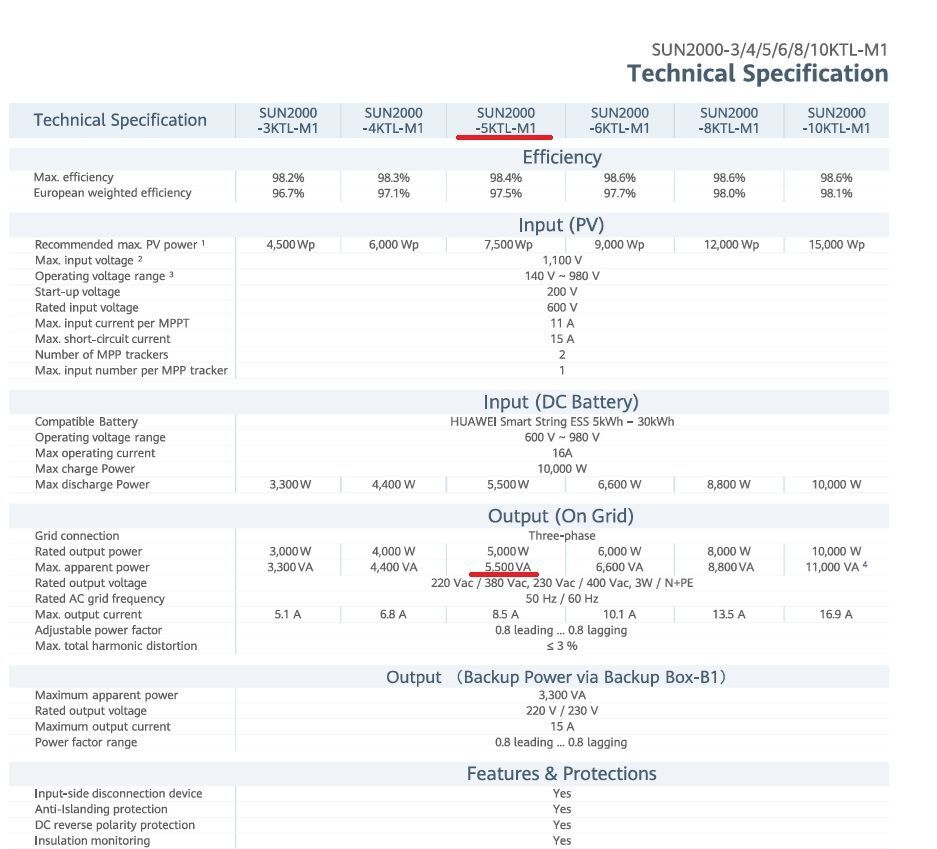

(#) klausz18 hozzászólása Ápr 14, 2025 /
Visszatáplálási teljesítmény korlát
Részben elméleti a kérdés, ami összefüggésben van az MVM/EON/stb üzletszabályzat módosításokkal. A mostani üzletszabályzat meghatározza, hogy csak a HMKE engedélyben szereplő teljesítménnyel táplálhatsz be. Ez nagy változást nem jelent, hiszen eddig is erről szólt az engedélyezés, a kérdések csak ott merülnek fel, hogy:
- a HMKE igénybejelentőn az inverter névleges teljesítmény alapján (például 5kW) kellett kitölteni a HMKE igénybejelentőt
- egy 5kW-os például huawei inverter valójában az adatlapja szerint 5500VA teljesítményű. Nálam maga az MVM saját napalemes cége telepítette a rendszert, papírokat is ők intézték az EON irányában (EON/Elmű hálózati kft terület)
- Az invertert is az MVM saját napelemes cége állította be, gyakorlatilag 99%-ban gyári default egyébként.
Hideg napos időben 5.5kW minden probléma nélkül kijön az inverterből (aktív hatásos), azaz biztosan több mint 5kVA, ami szerepel a HMKE általuk kitöltött igénybejelentőn. Érthető módon látszólagos teljesítmény van a HMKE-n nem hatásos, szóval a látszólagos biztosan több mint a hatásos.
Szóval van egy 5kVA-re kitöltött HMKE szerződés - és engedély, van egy a szolgáltató saját cége által telepített rendszer, ami névleges 5kW-os inverterrel van és ami biztosan túllépi az 5kVA-t.
Szerződésszegésnek minősül az üzletszabályzat alapján ha túlléped a határt, de nincs megadva hogy mi a toleranciasáv.

(#) Villanymozdony válasza klausz18 hozzászólására (») Ápr 14, 2025 /
Nem teljesen értem amit írtál.
„Hideg napos időben 5.5kW minden probléma nélkül kijön az inverterből (aktív hatásos), azaz biztosan több mint 5kVA.”
Ez azt jelenti, hogy az 5.5 kW hatásos jön ki, vagy 5 kW hatásos, és 5.5 kVa látszólagos?
Az adatlapod szerint 5000 W hatásost ad ki max, és 5500 VA látszólagost. Ez így teljesen jó, és érthető is, mert az inverterek a működésükből adódóan meddőáramlást is generálnak. (általában kapacitív meddő, legalábbis az én Growattomnál az van, főleg kis teljesítményeknél van a béka feneke alatt a cos fi.)
„Érthető módon látszólagos teljesítmény van a HMKE-n nem hatásos, szóval a látszólagos biztosan több mint a hatásos.”
Ez az, ami egyszerűen butaság azok felől, akik megfogalmazták a szabályt. Oda nekik pontosan hatásos teljesítményt kellett volna megadni, én is csodálkoztam amikor papíroztuk az enyémet.
Ez arra utal, hogy nem tudják a villanytant.
Először is, a meddőteljesítménynél mit nevezünk betáplálásnak? Mert a meddő szempontjából nincs annak jelentősége, hogy éppen fogyasztás vagy betáplálás van a hálózat adott pontján. Ha van egy fogyasztód, mondjuk egy hűtőd, aminek pl. 130 W hatásost vesz fel a kompresszora, de a kis cos fi miatt a látszólagos teljesítménye mondjuk 280 VA, akkor lesz egy adott induktív meddő terhelésed. Ez nem betáplálás vagy fogyasztás, hanem a kompresszorod és a hálózaton valahol lévő kapacitív terhelés (vagy fázisjavító kondenzátor) között ugráló energia. Ezzel kisfogyasztóként nem kell törődni, csak a rendelkezésre álló max áramot ne lépd át, mert leold a kismegszakító.
Az inverternél ugyanez történik, ott van egy hatásos teljesítmény, ami a fogyasztóval ellentétben nem a hálózatból megy az eszköz felé, hanem az inverterből a hálózat felé. Ettől függetlenül lehet meddő is, ami "ugrál" az inverter és a hálózat között.
De mondok jobbat, mi van akkor, ha az inverterrel párhuzamosan kapcsol valaki egy üresen járó villanymotort? (Annak ugye nagyon nagy a meddője, de a hatásos kicsi.) Olyankor a hatásos teljesítményt betápláljuk a hálózatba, de mellette meddő is lesz, ami akár nagyobb is lehet mint a hatásos. Nálam sikerült kihozni 0 körüli cos fi értéket is úgy, hogy az inverter éppen 400 W-ot termelt, az üresen járó motorom pedig 400 W hatásost fogyasztott, mindezt úgy, hogy az áram közel 10 A volt...
Visszatérve az alapkérdésre, egyszerűen hibásan adták meg VA-ben a HMKE teljesítményét, mert az wattos. Nincs semmi teendőd vele.
