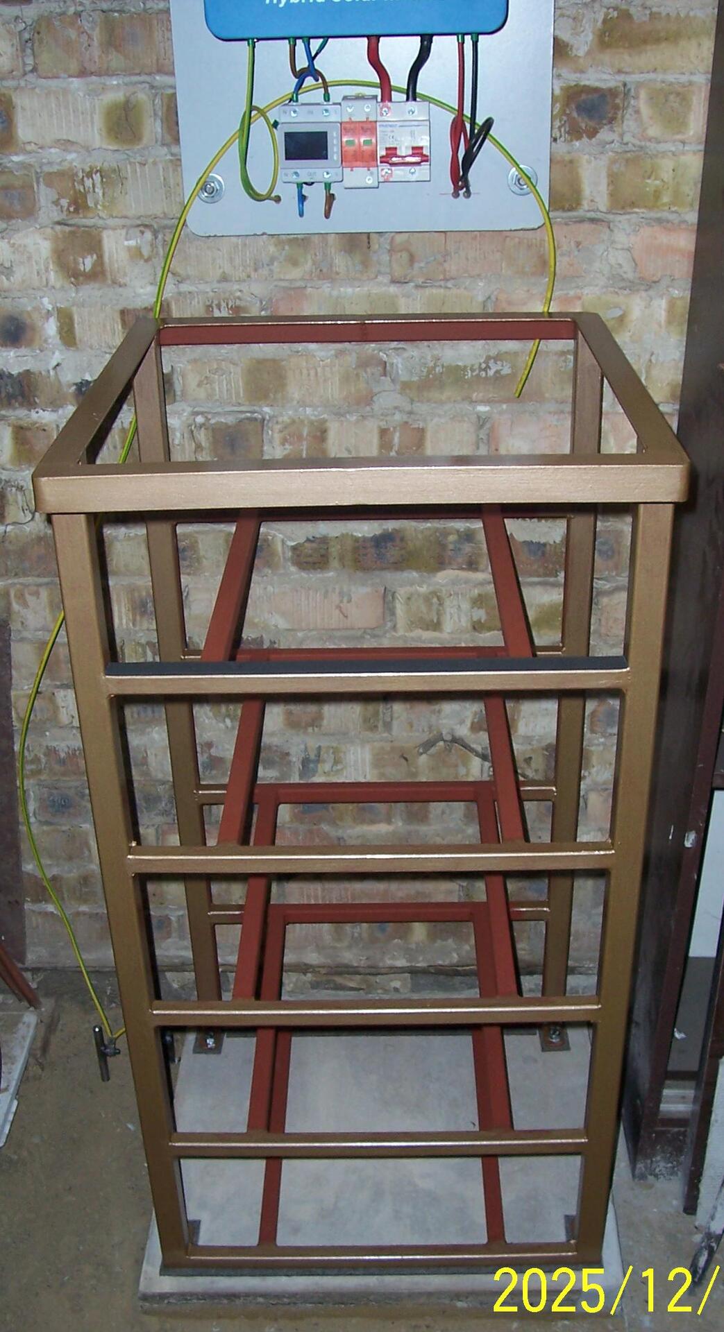

Akkuszekrény
Megjött Kínából az első "bóvli" akkum (a második még úton van), majd lövök pár képet arról is.
Addig is, elkészült a hozzávaló tartó állvány is.
Terveim szerint plexivel lesz burkolva, feltéve ha az ismerős nem dobta még ki amit nekem ígért.
Ui.: Az előzőben nem politikai szál volt, hanem magánvélemény...
Kérjük ezen az oldalon a cenzúrát is mellőzni.

(#) Atis57 válasza Régi motoros hozzászólására (») Dec 21, 2025 /
"plexivel lessz burkolva....."
Elég a plevi? Mert a tűzveszély , s a nyomásállóság ?
Amióta láttam golf kocsiban ,targoncában a savas akkut eldurranni---Én vaslemezt választanék.
(#) kendre256 válasza Atis57 hozzászólására (») Dec 21, 2025 /
Szigetelő anyag kellene, ami hőálló is, mert a LiFePo cellák házának a szigetelése csak a festék mindössze. Én most már préselt kőzetgyapotból készült lapokkkal szigetelnék, a külső rész lenne a vaslemez. A cellák között pedig a készen kapható üvegszálas poliészter lemez. Préselt kőzetgyapotból készülnek álmennyezeti lapok is, és azok éghetetlenek, meg szigetelnek is. Persze lehet kazán építéshez is kapni tűzálló préselt lapokat, nem tudom melyik lenne az olcsóbb. De akár tűzálló gipszkarton is jó lenne.
A mostani kialakításom szögvas váz, vaslemez burkolatok, szigetelésre pedig hőálló tömítésre használható lemezt használtam (kb. 150˚C-ig jó, de tud valamennyire égni...).

Válaszom mindkettőtöknek
Végül is, ha ennyire paranoiásak vagyunk, akár egy páncél szekrényt is vehetnénk természetesen a jobbik fajtából, mindenképpen valami dupla falut, és betehetnénk abba az egészet.
Kívül belül kazánlemez, közte homok vagy beton töltés. Az elég biztonságos?
Én nem eldugni akarom, és akár így is hagyhatnám "csupaszon", ha olyan helyiségben volna,
ahol nincs koszolódás porolás és nem egy műhelyben, ahol azért munkálkodni is szoktam.
Tehát a plexi borítást is kimondottan a por miatt, és hegesztési füst védelem miatt gondoltam.
A többi kereskedelemben kapható akku doboza is kb ugyanez a 0.5-0.8mm lemezből készült doboz.
De ha már felvetettétek, csak úgy mellékesen kérdezném (nem csak tőletek),
mégis hány tűzbiztos szekrénybe elszeparált akkucsomagot láttatok már ilyen otthoni felhasználásban?

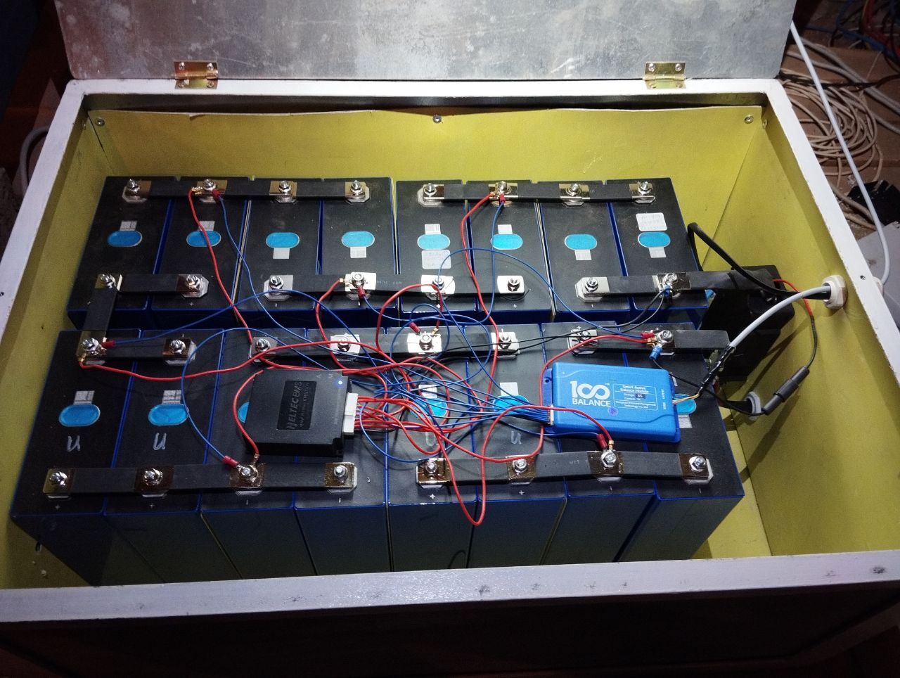

(#) kendre256 válasza Régi motoros hozzászólására (») Dec 22, 2025 / 1
Én azért annyira nem parázok, ha a cellák háza nem csak a festékkkel lenne "szigetelve", szigetelést nem is kerestem volna. A lemez borítást azért gondoltam mégis, mert az egész csomag padláson van, a közelében fa gerendákkal. Ha valami történne vele (nem kifejezetten tűzre gondolok, a LiFePo annyira nem akar égni), pl. kifújás, azért mégis csak jobb a lemez burkolat.
Más lenne a helyzet, ha nem cellánként lenne összerakva, hanem gyári lemez házban. Akkor az általad készített vázhoz hasonlót csinálnék hozzá, lehet, hogy további porvédelem nélkül.
Az akku dobozom ilyen:
(#) erbe válasza kendre256 hozzászólására (») Dec 22, 2025 /
Szerintem a cellák burkolata nincs kapcsolatban az akku egyik pólusával sem. Különben leírnák, hogy "Vigyázat, feszültség, X pólus a házon!".
Persze az igazi az lenne, ha az adatlapban szerepelne, hogy a cellák külső szigetelése mekkora feszültséget visel el.

(#) kendre256 válasza erbe hozzászólására (») Dec 23, 2025 /
Félig-meddig kapcsolatban van. Az elektrolit is a házzal érintkezik közvetlenül, a házban van.
Itt egy videó, ebben részletesen megvizsgálják.
Olyan mintha egy kondenzátor lenne valahol.
Mindenesetre nem véletlenül árulnak hozzá való üvegszálas poliészter lemezt, és szigetelik egymástól is a cellákat.

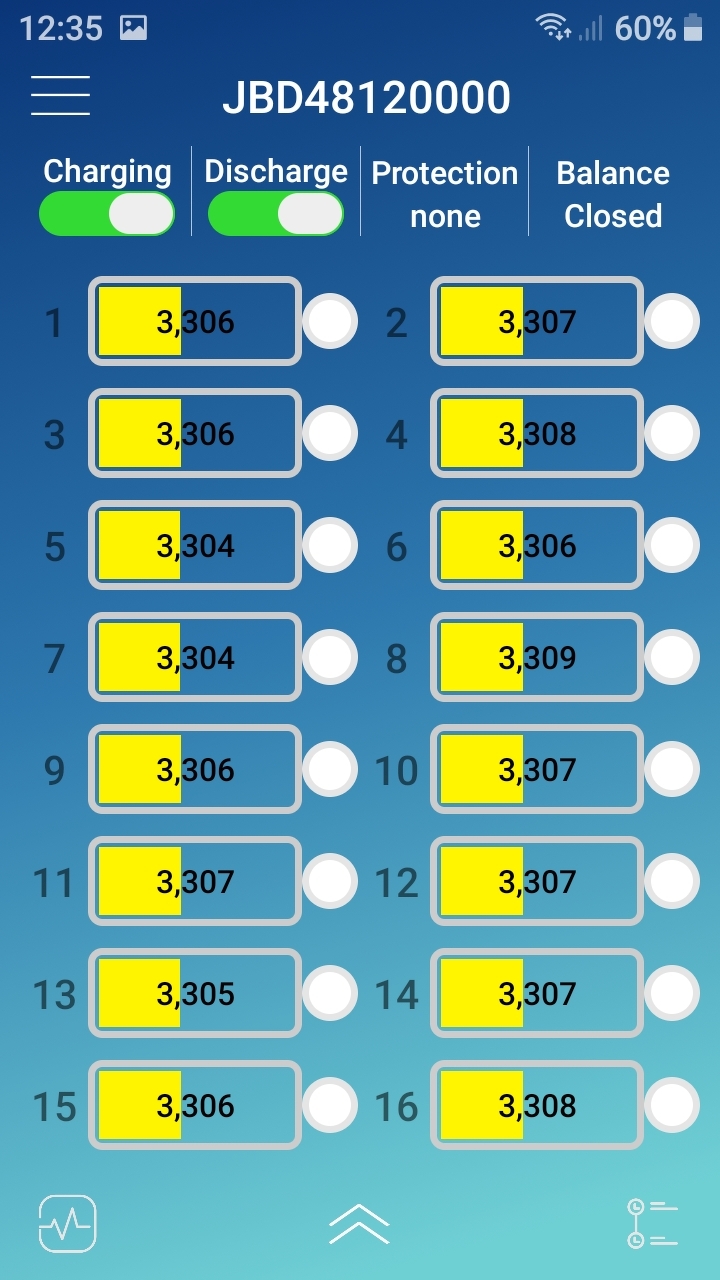

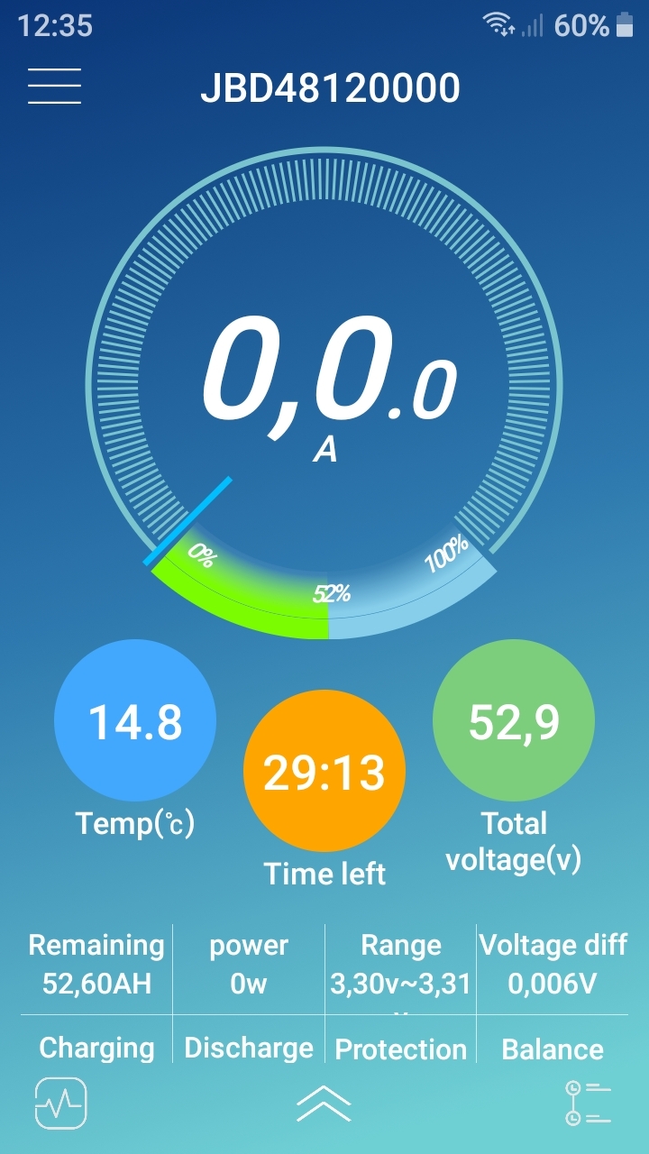

(#) Régi motoros válasza Ge Lee hozzászólására (») Dec 23, 2025 /
Igen a hozzáférhetőség az erős szempont így (vagyis pontosabban ÚGY) BMS nélkül...
Az enyémbe gyárilag nem volt BT csatlakozás, viszont utána néztem, és csatlakoztatható utólag,
úgyhogy rendeltem is hozzá, és rákötöttem.
Ui.: Csak egy roppant zavaró dolog van benne, hogy ez a nyomorult app nem hajlandó elindulni ha a helymeghatározás le van tiltva.
Ha már működik és csatlakozott az akkuhoz, akkor meg ki lehet kapcsolni már a GPS-t is.

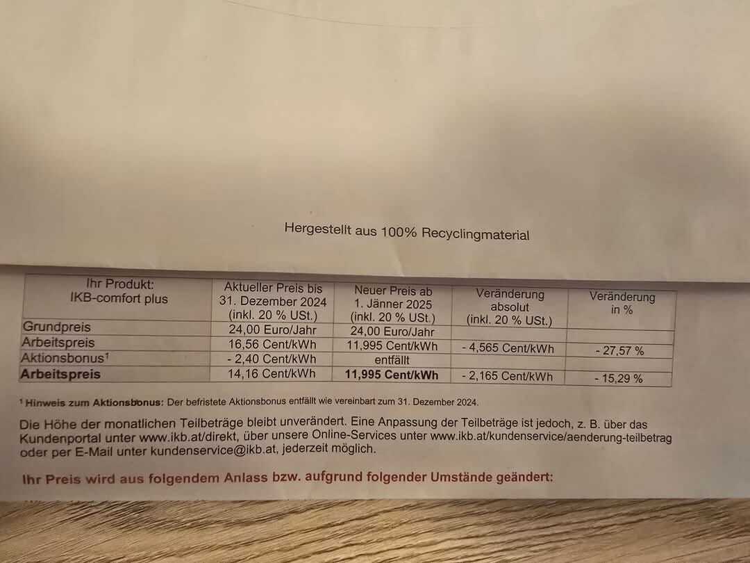

(#) Atis57 válasza Ge Lee hozzászólására (») Dec 26, 2025 /
Egy idei Osztrák áramszámla. A szomszédé.--arról beszél, hogy hogyan tudná ide átvezetékezni !
Érdekesek a költségek ,meg az áramdij.

(#) uniman válasza Atis57 hozzászólására (») Dec 26, 2025 /
Ez az "idei" már 2024 dec.2-án felkerült a netre (FB) ...bizonyára nem a "szomszédé". Az Insbruck-i IKB-comfort plus tarifa, bizonyára a hálózatüzemeltetési díjak nélkül.
