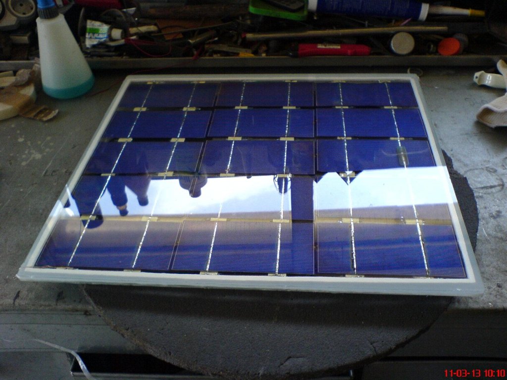

Most készítek 5 db új panelt, az üveget már bele szilóztam a keretbe, a következő videóban(Video) az üveget pluszba megfogatja kis szög aluval, tegyek bele én is ? Hisz anyag van, időm pedig van bőven, és hát mégis jobban tartana az biztos. Mit gondoltok?
(#) Barret válasza westhorses hozzászólására (») Ápr 7, 2012 /
Én utólag tenném keretbe.
Könnyebb összeállítani szerintem keret nélkül,
én így csinálom Nagyon bevált!
A keretes modulom beeresztette a nedvességet...
A többi eddig jól szigetel.
És könnyen bontható baj esetén...
1 perc alatt kinyitom

(#) westhorses hozzászólása Ápr 7, 2012 /
Gondolkoztam hogy keret nélkülit is jólenne csinálni, hisz így 2-3 ezret meglehet spórolni na meg sok időt és a tartószerkezetet meglehet úgy is csinálni hogy simán fellehessen fogatni keret nélkül is. De keret nélkül úgy is jó lenne hogy nekem a hátulja pl. lexán?
(#) greenpower válasza westhorses hozzászólására (») Ápr 7, 2012 /
Hali
Én sem fogatom bele a keretbe. Mondjuk én az utolsó 2 panelemnél építési ragasztót használtam, de az elsőkben a szilikon is jól megtartja az üveget.
A videóban Sylgard-ot használ és így nincs szüksége hátlapra, ebben az esetben lehet hogy kellenek azok a kis derékszögek hogy masszív legyen a panel.
Keret
Keret azért kell, mechanikailag védi az éleket, meg sokkal egyszerűbb manipulálni vele, nem kell annyira vigyázni hogy neki ne koccanjon valaminek. Én egyszerű 2,5mm-es ALU lemezt használok keretnek, sokkal olcsóbb mint a L profil.
Én azért tudom keret nélkül csinálni,mert kicsiket csinálok.
9V-os paneleket. Ehhez a mérethez teljesen felesleges a keret!
1 négyzetméteres paneleket nem vállalnék be keret nélkül...
(#) Barret hozzászólása Ápr 7, 2012 /
Nagyon egyszerű így csinálni!
Távtartóval összeillesztem,és a fennmaradó hézagot kívülről körbenyomom sziloplaszttal! Nagyon szépre meg lehet csinálni,és tökéletesen tömít .

(#) gaspa válasza westhorses hozzászólására (») Ápr 8, 2012 /
Én tettem négyet is vékony szivacsalátéttel,semmiből nem áll.Az egyik panelomon kicsit eleresztett a szilo,jó szolgálatot tettek a rögzítőfülek,a tetőn komoly dinamikus szélterhelésnek is igénybe vannak véve.
(#) westhorses válasza gaspa hozzászólására (») Ápr 8, 2012 /
Az én paneljeimbe is elég rendesen belekap a szél, mert tartón vannak, még szerencse hogy a helyükön vannak.
Akkor én is mindenképpen teszek tartókat az üveghez...

(#) westhorses hozzászólása Ápr 11, 2012 /
Most csinálok ugyebár 5 db panelt, de amelyiket csináltam elötte az egyik elkezdett bepárásodni, arra gondoltam hogy nem e kellene tenni páramentesítőt az üveglap és a hátlap közé? Mit gondoltok?
(#) ISF79 válasza Apec hozzászólására (») Ápr 11, 2012 /
Köszi szépen.
(#) Barret válasza westhorses hozzászólására (») Ápr 12, 2012 /
Én csináltam páramentesítős panelt!
Addig működik szépen,amíg feltelítődik a szilikagél vízzel...
DE a víz bent marad a panelben örökre.
Nálam nem vált be,javítanom kellett a selejtes panelt...
