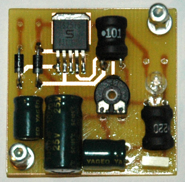

Erre a célra a StepDown feszültségcsökkentő, kapcsolóüzemű IC-k alkalmasak, ebből Neked az állítható feszültségű változat célszerű. /Hm.. mire jó az a mobil klíma amelyiknek 6V, 1A elég?/ Üdv: StMiklos A HE topicba legalább 3* belinkeltem a rajzot, ha kell megint megkeresem..

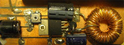

Lényegébe 2 lehetőséged van:
Vagy építesz egy kapcsolóüzemű áramgenerátort, és azon állítod be a céláramkör 500mA áramát. Ezt csak akkor használhatod, ha a mobil klímád áramfelvétele állandó. Vagy egy step-down konverter áramkörrel csinálsz 6 voltot. (inkább ezt javaslom) Áramgenerátor: Áramgenerátorok Itt van a lap közepe felé amihez nyáktervet is küldtem. Step-down konverter: Pl.: TS2676 Adatlapját megnyitod, és benne van a kapcsolás. Nem bonyolult. De ha kell tudok adni nyáktervet is hozzá. Azért nem árt, ha a napelemed 12V-on lead legalább 300mA-t. Zoli

Nyákterv? Kaparsz 4-5 szigetet, mint a képen látható, ez 3 A-es, állítható feszültségű a potival.. LM2576T Adj. Adatlapján minden ott van. Egypontföldelés! Nagy áramok szaladgálnak, rövid, csutka lábak! Üdv: StMiklos

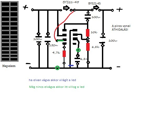

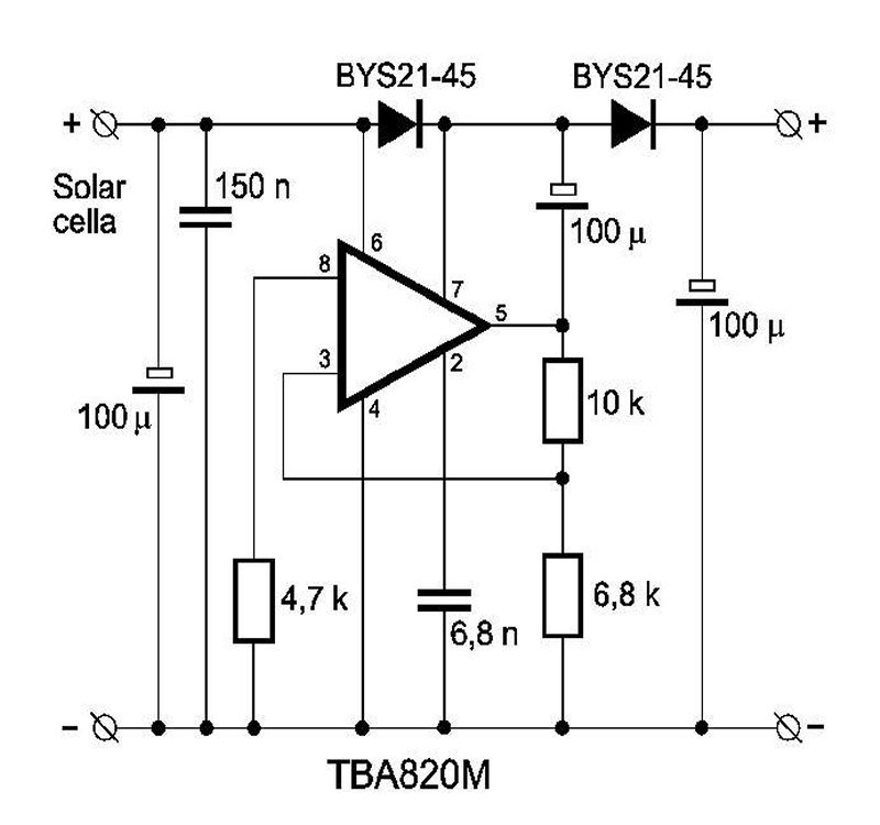

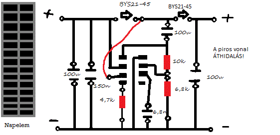

A Napenergia kétszerező áramkörröl valaki tudna csinálni nekem egy nyák tervet?
Valaki ránézne a képre hogy jó e lett a nyákterv?
Engem nagyon zavar ez, hogy "napenergia kétszerező áramkör" A napenergiát nem lehet kétszerezni, legalábbis nem áll hatalmunkban.
Legfeljebb a napenergia hasznosítás hatásfokát lehet befolyásolni. Az áramköröd, csak annyit tesz, hogy a napelem áramgenerátoros jellegét feszültséggenerátorossá alakítja, így kényelmesebben hasznosítható az átalakított energia.
ok, értem de hirtelen más név nem jutott eszembe meg ahonnét a kapcsolási rajzot leszedtem ott is ez volt a neve.
A Nyákterv amúgy jónak tűnik vagy valamit benéztem és nem jó?
Ha az IC lábait helyesen kötötted be (és esetleg nem a tükörképét) akkor igen.
Megépítettem és valahogy nem akar működni hiba a rajzon.. kevés lenne neki az 5 volt??
Nem tudom, de lehet. Az adatlapja szerint min 6 V ról működtetik.
értem. akkor táprol próbálom ki, most napelemmel nem menne.
