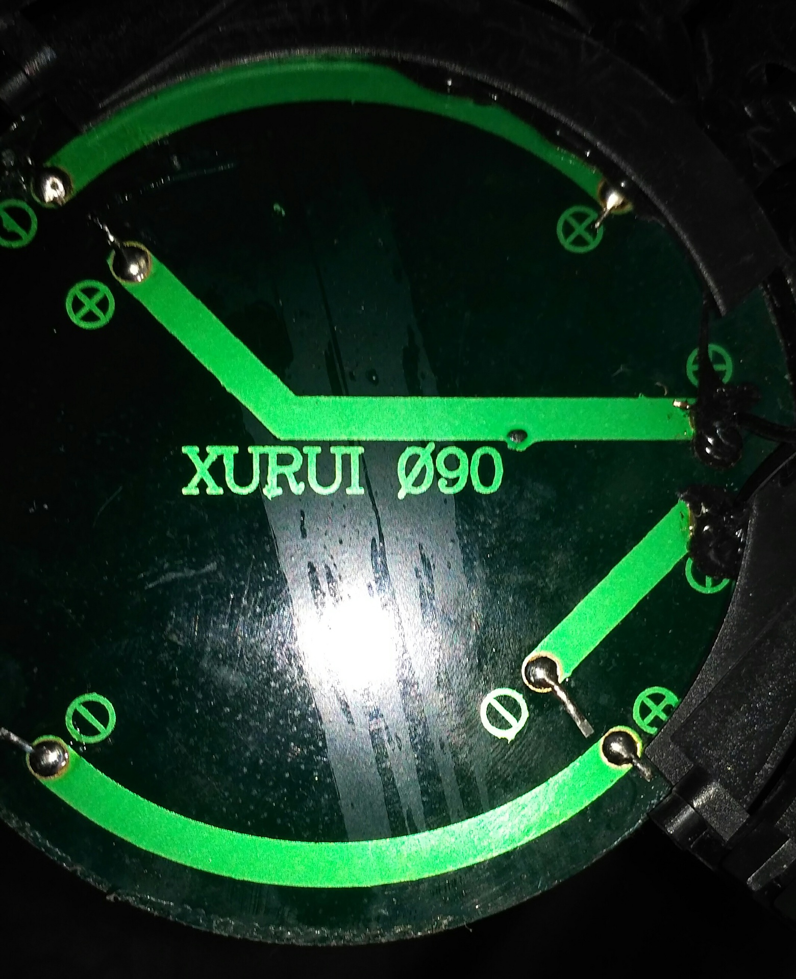

(#) tamkov válasza tamkov hozzászólására (») Aug 22, 2021 /
Végül ez lett a megoldás, szétbontottam egyet és kisebb a panel mint gondoltam, belefért.
A kis gombakku helyett is bekötöttem az eredeti AA méretűt.
Jobban is világít mint az eredeti
Kíváncsi leszek pár nap után is működik-e, vajon tölti rendesen az akkut is...

(#) uniman válasza nedudgi hozzászólására (») Szept 16, 2021 /
Ez a 90 mm átmérőjű napelem van benne gyárilag, egyetlen 18650-es cellával.
Persze kap majd egy külső nagyobb napelemet és akkut (vezetékezve), mert ahol használni fogom, oda keveset süt a nap..

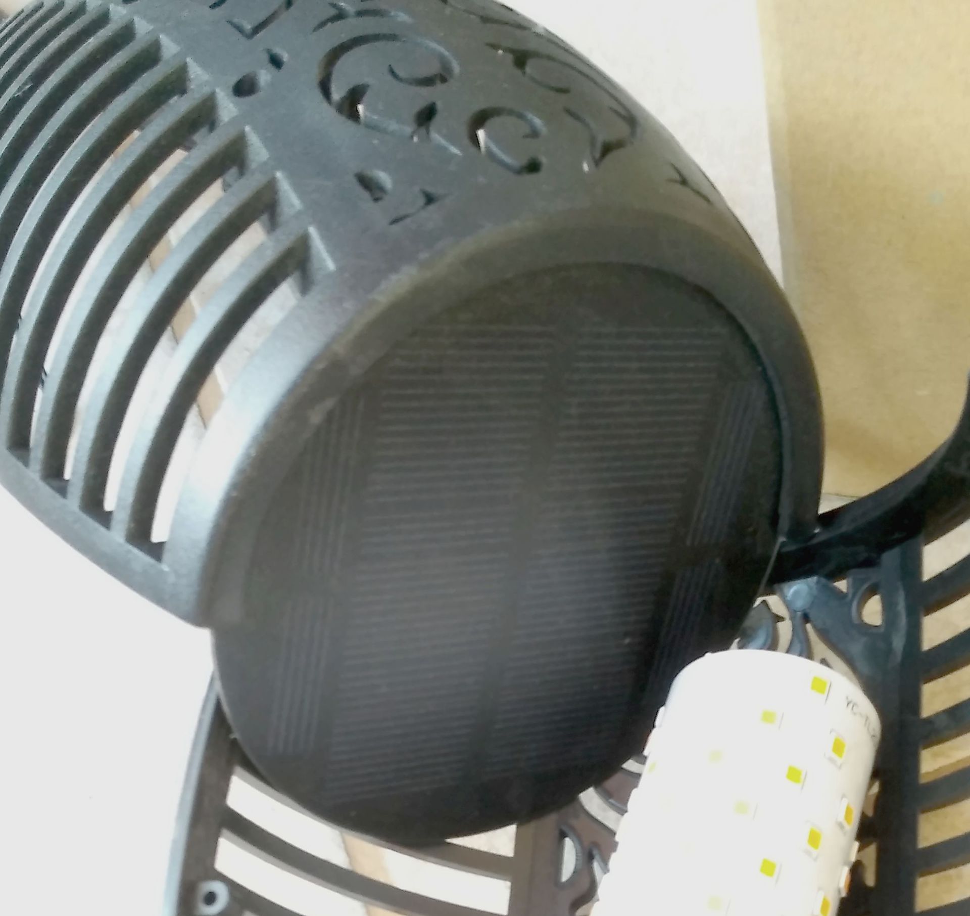

(#) Horvath65 hozzászólása Szept 24, 2023 /
Üdv a csapatnak! Egy kültéri LED-es lámpát kell rendbe raknom (képek lent). A akkuja 0,5v-ot mutat 1,2v helyet. Feltölthető még vagy kuka? A napelemet és a vezérlést letudom próbálni akku nélkül? Vagy csak az akkuval együtt tudom kipróbálni? Ha sima 1,5v-os alkáli elemet teszek bele mind a tíz LED világít. A LED-ek párhuzamossan vannak bekötve.
(#) proli007 válasza Horvath65 hozzászólására (») Szept 24, 2023 /
Hello! 99% hogy kuka. Bár NiCd akksik, képesek felébredni álmukból. De azért az ritka.
Ha elemmel világít, akkor vélhetően a négylábú szamár életben van. De elemmel ugyan úgy ki tudod próbálni, legfeljebb keresel egy lemerültet és azt teszed bele próbára. Ha fény éri és arra kikapcsol, akkor működik a dolog.
