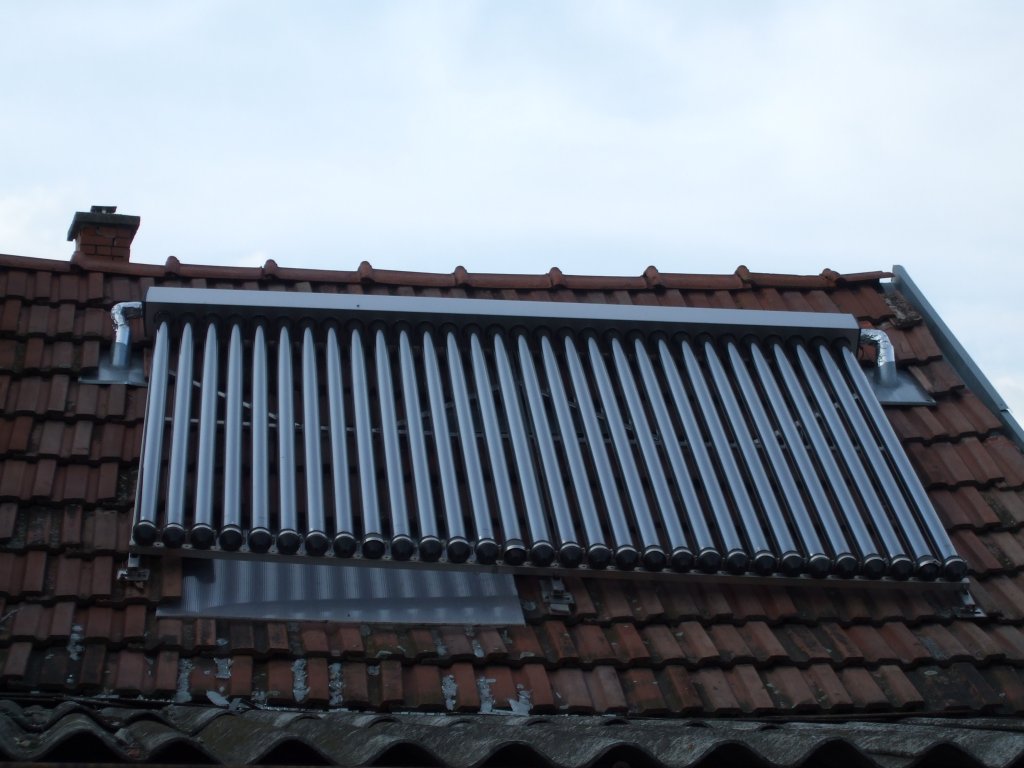

Nekem 30 db-os vákum csöves van de most nem forráz le a víz mióta eltűnt a nap,met csak 13°C-os a víz.Igaz a műhelyben sem fagy mert azt 10 fokra melegítette a hulladék hő.Harmadik nyarat gyűrte le ,karbatartás nélkül most cseréltem egy tömítést a csöpögés miatt(rosszul peremezték a gége csövet)Drain Back rendszer ,csap vízzel van töltve.

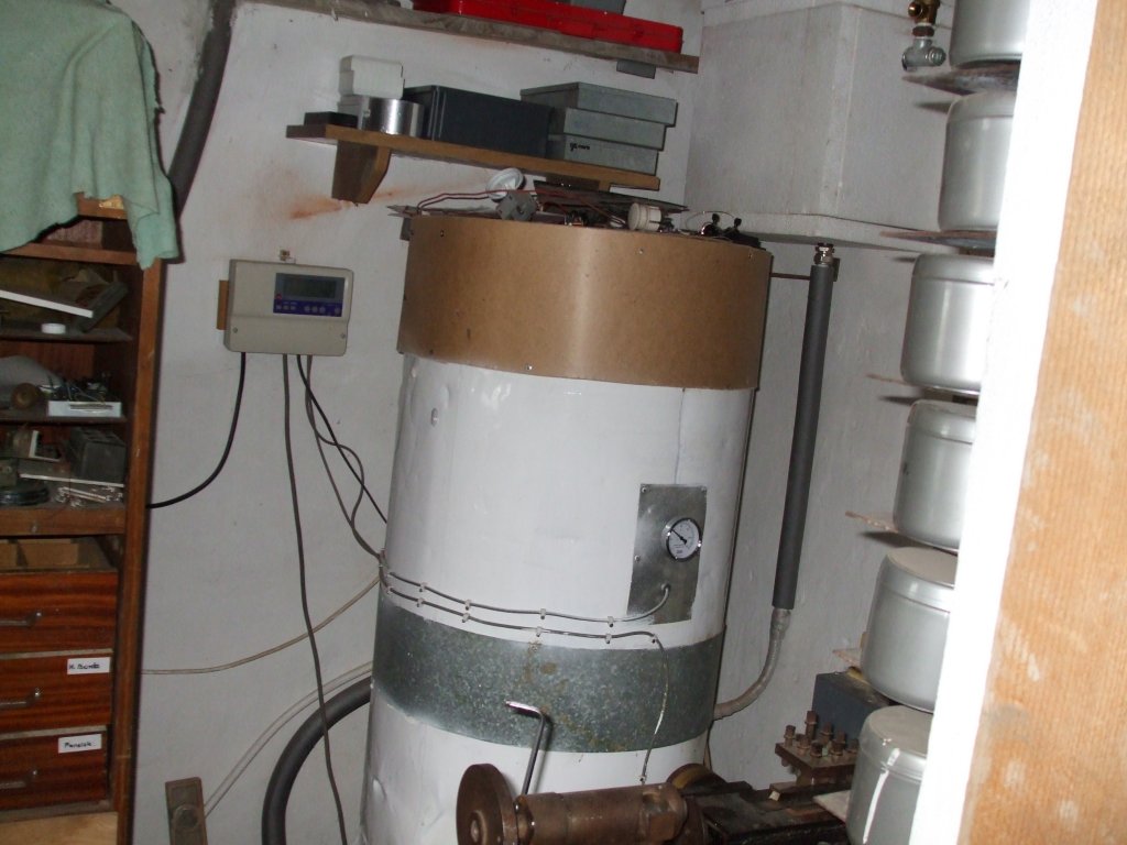

(#) misi 54 válasza kila hozzászólására (») Dec 4, 2011 /
Taktam fel képeket 1 sz kép a tetőn a kültéri. 2sz a méh telepi kukázásból származó boyler héttérben a drain back tartály.3sz képAz akkor kapható leggagyibb vezérlő,de van vagy 5 funkciója.4sz a db tartály.

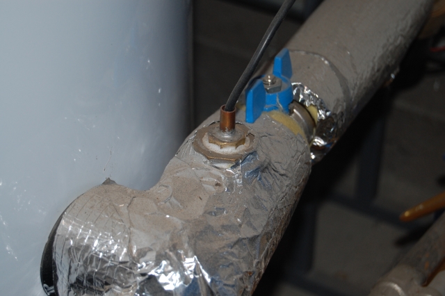

(#) kendre256 hozzászólása Márc 18, 2012 /
Kezdő kérdésekből ide jöttem a hozzászólásommal pucuka merülőhüvelyes hőérzékelő felvetésére:
"A hőmérő eszköznek pedig kell készíteni a csőbe egy pont akkora csövecskét, amibe a termisztor pont elfér, és benyúlik a víz áramlási útjába. Ezt egy egyik végén zárt réz csövecskét beforrasztod, beragasztod a hőcserélő ki-, és bemeneti csonkjába, függően attól, hogy miből van a csonk."
Én csináltam ilyet, de a tapasztalat azt mutatta, hogy nincs semmi értelme. A víz átmelegíti a csövet is elég gyorsan, ráadásul pl. nálam a rézcső elég messzire elviszi a hőt a bojlertől. Ezt a merülő hőérzékelőt eredetileg a napkollektorom termelési adatainak mérésére gondoltam, közvetlen a bojlerben lévő hőcserélő csatlakozói mellé. Aztán a hővezetés annyira elrontotta a mérést, hogy a hőérzékelőket vagy másfél méter távolságra raktam a bojlertől, és már évek óta aránylag jól működik ott.
