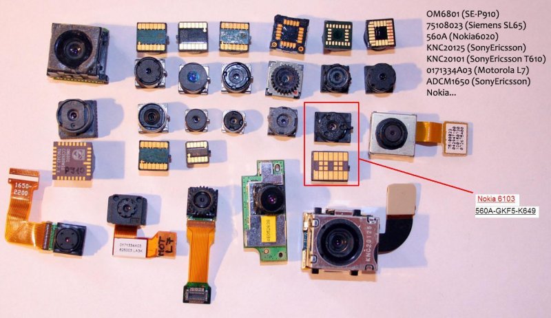

Nemrég szétszedtem egy Nokia 6103 mobilt.
A kamera modulját sikerült épségben kioperálnom.
Szeretnék belőle ( idővel ) csinálni egy éjjellátót és ehhez lenne szükségem kapcsolási rajzokra, nyáktervekre.
Amúgy szerintetek megvilágitásnak led-et v. lézert ( ez utóbbit kizárólag szórt fénnyel ) használjak.
A mobil kijelzői egyébként be voltak törve, de a kamera szerintem működőképes.
Esetleg tudna valaki mondani olyan boltot ahol olcsón lehet LCD kijelzőhöz jutni?

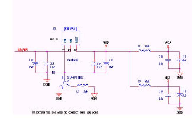

Hellosztok!
Van egy SN9C102 Ic s webcamerám. Már ki is szedtem belőle az infraszűrőt de sajnos a táp részben a 3.3V os stabilizátor rossz. Szerintetek milyet tegyek a helyére?
(#) igor4122 válasza igor4122 hozzászólására (») Júl 22, 2009 /
A kamera így néz ki.
A hátulján lévő feliratot is beleítrtam.
Közben találtam mást éjjellátónak, így ebből inkább egy kamerát készítenék amit fel lehet rakni egy tetszőleges távcsőre.
(#) titi válasza igor4122 hozzászólására (») Júl 22, 2009 /
Én "kezdő elektrósként" nem állnék neki elektronikát készíteni ehhez a kamerához.
Mert az még csak talán a könnyebbik része lenne, de szoftvert is kellene írni hozzá.
Ezek a telefon kamerák nem sima videó jelet adnak...
De nehogy megharagudj, nem azért mondom...
