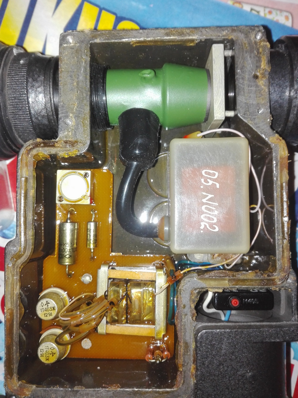

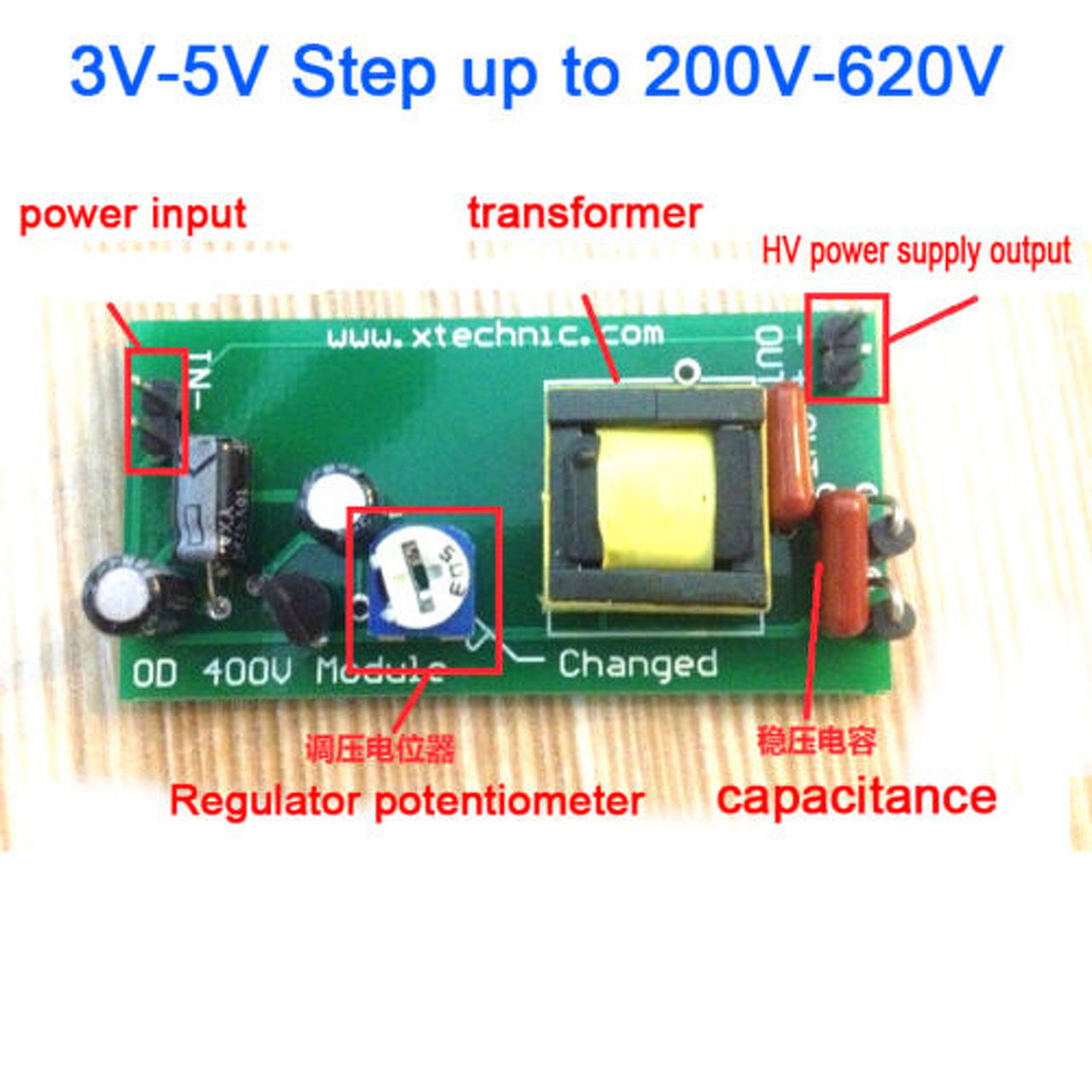

Hozzájutottam egy 1. generációs orosz éjellátóhoz,de sajnos úgy néz ki a benne lévő trafó megadta magát az idők folyamán. https://postimg.org/gallery/16h1vu3hg/ Olvasgattam a netet,és úgy látom,hogy a transzformátor panelt (AC kimenet),és a kiöntött dobozt (egyenirányító,DC inverter?) kiszedném, a fényerősítő csövet rá lehetne kötni egy dc-dc inverterre (DC 5v be, DC 200-400V ki). Egy kollegám elmondása szerint Ő is igy tett,és működik a dolog. A fényerősítő cső B-3-as típusú. A belsejéről fotót,és a dc-dc inverterről képet feltöltöttem. Mi erről a véleményetek?
