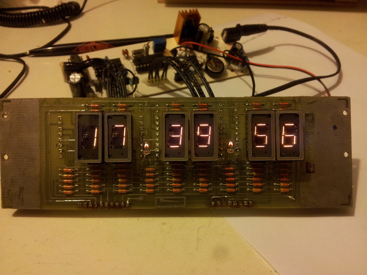

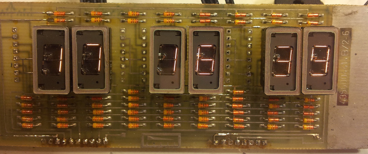

Végre élesztem a 3015F minitronnal készülő órámat. Amiket tapasztaltam: Elegendő fényerőhöz ilyen kijelzővel már nem elég a 12V-os táp. Ahogy mértem, 18V csőre menő feszültség a pont jó. Ekkor elég fényes már, felette viszont minden más izzószál is halványan izzik. Az LM317 nél levő potit, a rajzhoz képest még megtoldottam föld felé egy 2k-s ellenállással, így jobban szabályozható a fényerő. Próbára most egy 18VAC táp ment rá, ez kicsit sok már a 7805-nek. Próbálok kisebb tápot keríteni, 22V egyennel, vagy 15VAC-val táplálva az órát, már elfogadhatóra csökken a stabkocka hőmérséklete. Az is lehet, ha lesz pont 18V-ot szolgáltató tápom, akkor elhagyom az LM317-et, és akkor még csökkenthető a 7805 melegedése. Holnap még ráteszem az elválasztó izzókat is.
Tényleg szép lett!
A 7805 helyett használhatsz MC34063 IC-t. Úgy nem fog melegedni. Én az újaknál már mind így építem. Csatolok egy képet ami igaz, hogy IV11-es óra, de látod a dugasztáp csatlakozónál az IC-t a 7805 helyett.
Köszi, még alakul, lassan már csak dobozolni kell. A 7805 lecserélése jó ötlet, még eldöntöm mi legyen vele. Végül egy 12VAC tápot kapott, ilyen volt kéznél. Így picit aláfűtött ugyan, de van fényereje így is rendesen. Az LM317-et kiiktattam. Bekerültek az elválasztó izzók is. Az eredeti kapcsoláshoz képest úgy kötöttem be, hogy sorba vannak egymással és egy diódával, meg egy 22 Ohmos ellenállással. A pozitív fele az óra 10-es digit közös kivezetésén van, a másik fele földön. Így gombnyomásra ez is ki-be kapcsol a csövekkel együtt. Valamint sokkal kisebb ellenállás kellett így sorosan, mint ha tápfeszről menne. (Úgy is kipróbáltam, kb 330 Ohm kellett bele és fűtött is rendesen.) Így viszont az impulzus meghajtás csökkenti az izzóteljesítményt. Szerencsére az első digit maradt ugyanolyan fényerejű, a meghajtó tranzisztor bőven bírja az áramot.

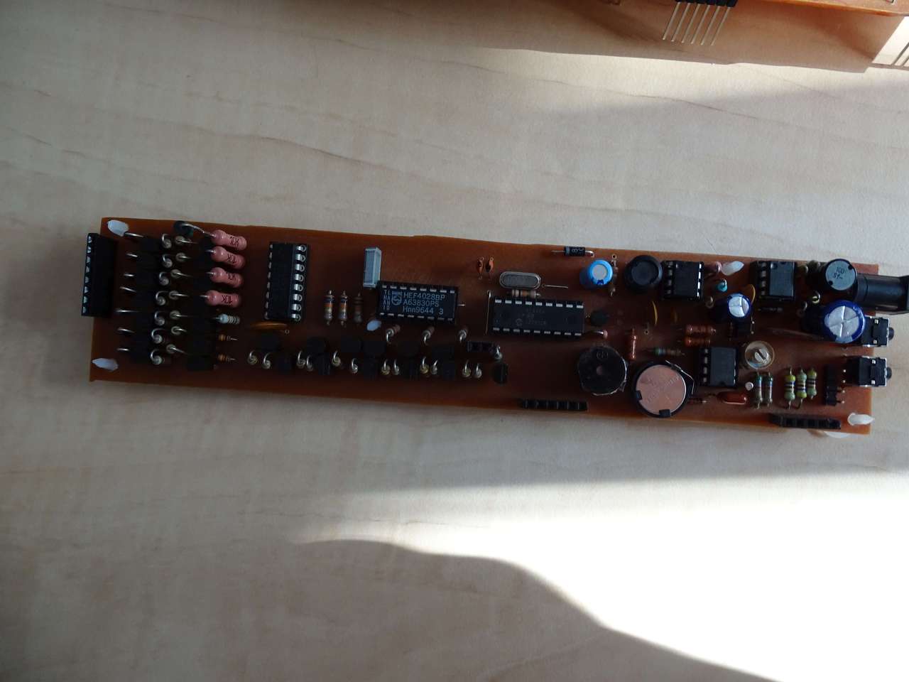

![]() A 7805-öt végül lecseréltem, mégpedig az LM2575T 5V-os változatára (ilyen volt itt nekem bontásból), meg a járulékos alkatrészeire. Az eredeti helyre érdekes volt begyömöszölni, de megoldottam, kis térbeli szereléssel. A továbbiaknak majd áttervezem a panelt. Most viszont épp csak langyosabb a környezeti hőmérsékletnél.

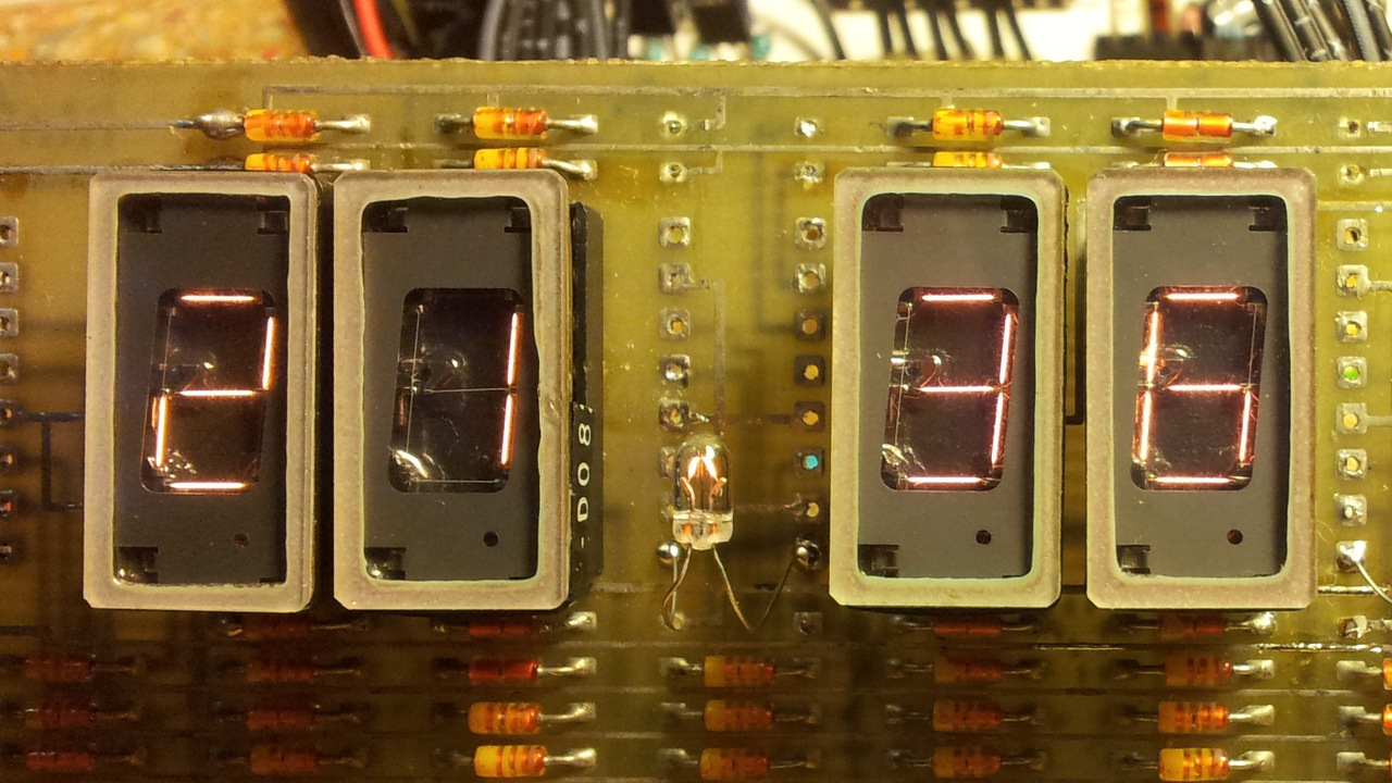

Megoldódott a hiba, miszerint behalványult az egyik cső. Sajnos egy idő után már nem is fénylet, így gondoltam, hogy a csővel lesz a gond. Sokáig a fiókban hevert, ám nemrég találtam egy kósza csövet a lomjaim közt. Csere után újra a régi. Viszont valaki meg tudná mondani, hogyan lehet az óra egyes csövét beállítani, hogy a "0"-át is jelezze és ne legyen üres éjféltől 10 óráig?
Milyen fajta csővel volt ez a gond? Nekem a 3015F minitronnal volt hasonló pár hete, fél év üzem után egyszer csak azt vettem észre, hogy halványabb az egyik kijelző. Még egy napot hagytam, mondom mi lesz, de egyre halványabb lett. Felcserélve másikkal, egyértelmű volt, hogy a cső nem jó. Arra jutottam, hogy sajnos fellevegősödött, pedig semmilyen extra hatás nem érte, még csak kézbe véve sem volt.
Az óra 10-es helyiértékén a 0 kijelzése nekem is tetszene, de ezt csak a program módosításával lehetne elérni, amihez sajnos nem értek.
Azt hittem valami beállítási lehetőség van rá, nem hiába nem találtam a szoftverleírásban sem. Én IV-9-es csöveket használok. Látszatra semmi sem történt a csővel, viszont a csúcsán kicsi kiszürkésedés látható. Nálam heteken át folyamatosan halványodott a fényereje, majd néhány hónap állás uán már nem is jelzett semmit.
Sajnos akkor levegős lett.
Nem tudsz vele mit csinálni csak cserélni.

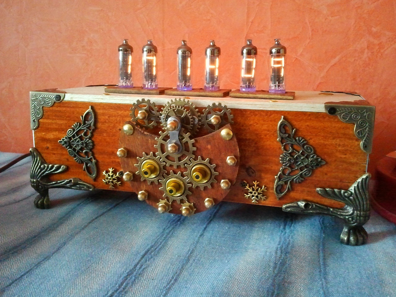

Átdobozoltam a korábban készített órámat, mivel nemrég egy csőcserét kellett csinálnom, így már nem is tettem vissza a régi dobozába. Most egy kicsit a steampunk stílus inspirált. Javarészt az itthon talált anyagokból dolgoztam. Biciklilánc patentszemtől kezdve a ringliig került bele egy s más. A három nyomógombot kihoztam az előlapi panel közepére, kárpitosálátét+bowdenvég kombóval borítottam, meg körítésnek kapott egy kis fogaskerékinstallációt. A hozzászólás módosítva: Ápr 12, 2017
