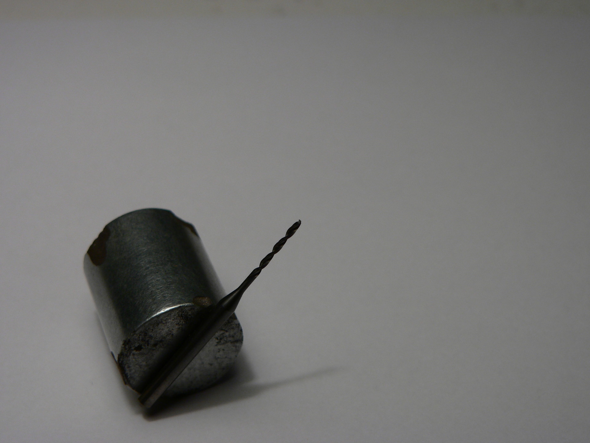

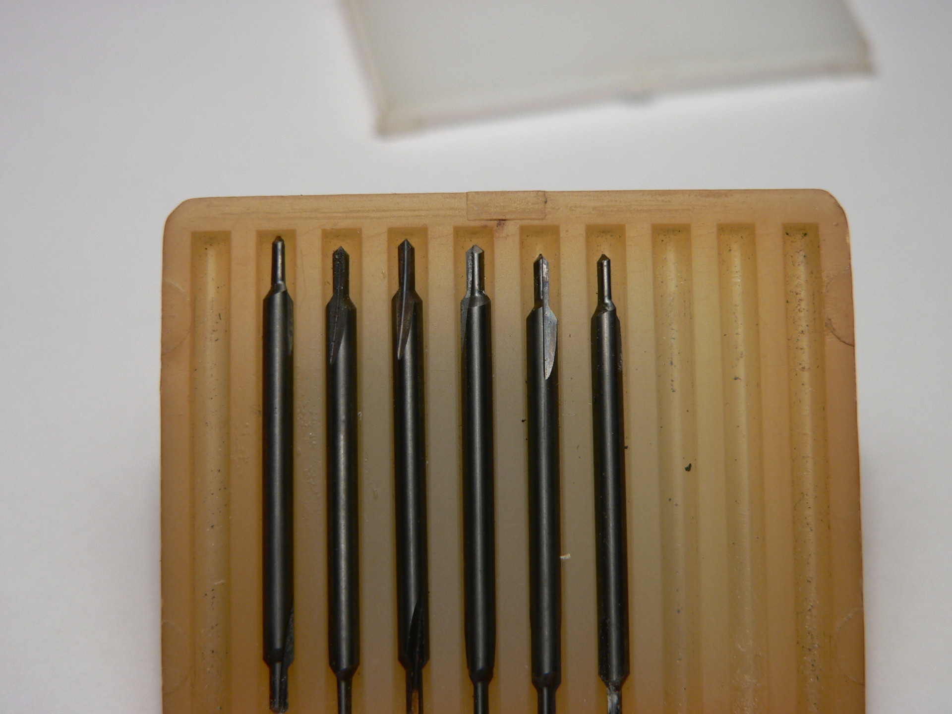

(#) mex válasza kobold hozzászólására (») Jan 2, 2008 /
Ezeket a fúrókat használom. Nagyon törékenyek csak állványos géppel ajánlott használni,de az élkopás az ezredrésze a gyorsacélfúróénak.....
(#) mrex válasza kobold hozzászólására (») Jan 2, 2008 /
Ne spórólj minek egy gagyi csavarbehajtóról leszeded és van tokmányod. Tudom a következő godolat az lesz, hogy az nem fogja meg a vékony fúrót ez igaz. de én dolgoztam olyan cégnél, ahol 0,6 mm átmérőjű 3 élű keményfém maróval kellett betűket gravírozni műgyantába ágyazott kőőrlemény (corian) konyhai munkalapba. Mex fúró képeit látva látható, hogy a szárrész átmérője kb 3mm (a0,6-os maróé is ennyi volt) még ezt sem lehet jól megfogni a kínai tokmányban de mi azt csináltuk mondom ipari körülményekről beszélek (bár nem ilyen tokmányba ez igaz) egy 12mm átmérőjű köracélba belefúrtuk esztergán központosan majd egyszerűen beleragasztottuk loctite ragasztóval a szerszámot. Ha cserélni kellett, egyszerűen kiolvasztottuk rezsón.(A pillanatragasztó hőre enged). Egyébként ne akadjatok fenn 14-18000 rpm nem olyan nagy fordulatszám főleg ilyen kis átmérőknél.Mex ha jobban pörgeted a keményfém még hálásabb lesz kevésbé fog pattanni. A cégnél 20-as átmérőjű cnc fótót 5-7000 rpm-el forgatnak acélban.A felsőmaróm 24000 rpm-mel megy.
