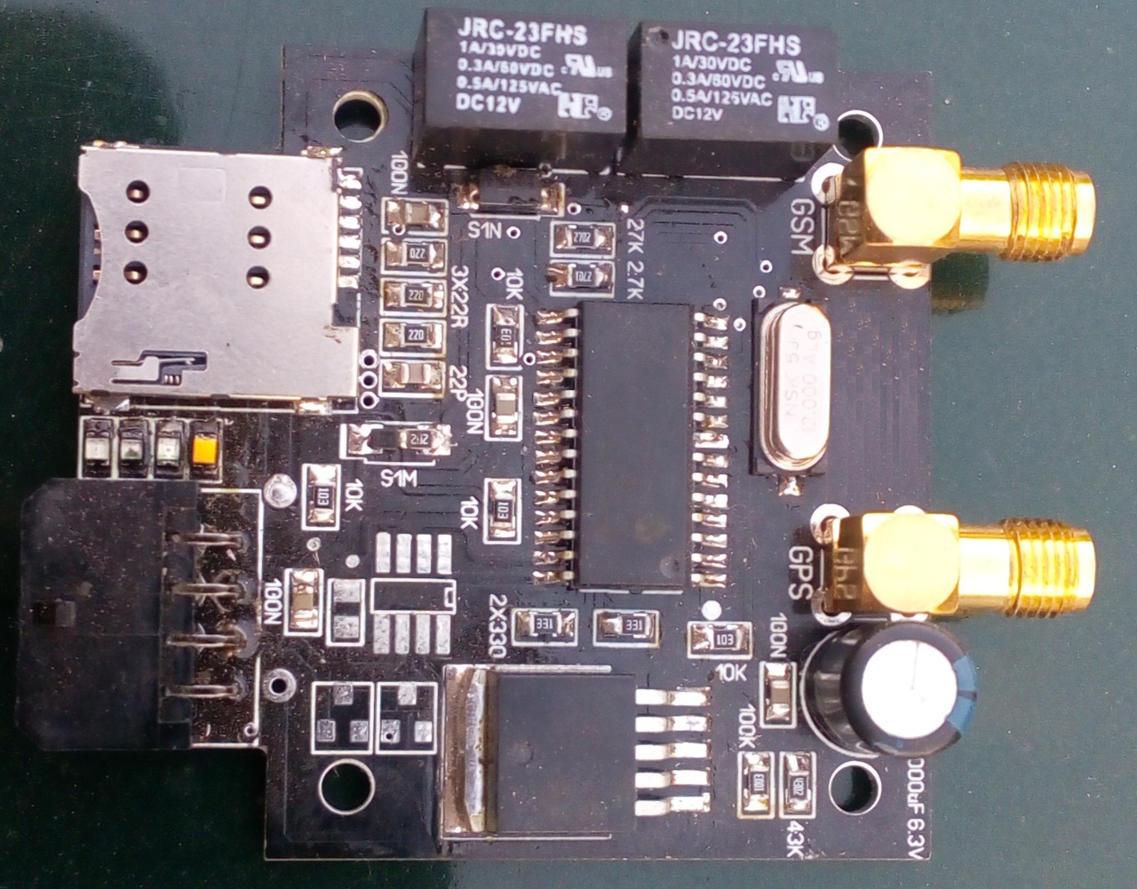

Én az alábbi projektet váltottam valóra, igaz volt egy kis tervezési hiba a részemről. A nyákot Sprint Layout-ban tervezem, igen itt van a hiba. Előzőleg is a Pcbway-tól rendeltem a nyákot, nekik nem feladatuk a nyák tervezésének le ellenőrzése. Tehát újra megrendeltem a módosított nyákot, ami 3-4 napos gyártás alatt el is készül. A rendelés 10db. nyákról szólt, és sima HK Post szállítással. Fizetés Paypal-al történt. A 10db. kb. 50x50-es kétoldalas, fekete színű lakkal. A nyák postával együtt 22 dollár volt. A pcbway.com oldalon a gyártás folyamata, hogy mikor mit csinálnak a megrendeléssel nyomon követhető. A nyák elkészülte után amikor postázzák a csomagot küldenek e-mailben tracking számot. Postázásra a szokásos 15-30 munkanapot írnak, de ez a csomagom is megérkezett 3 munkanap alatt. Bár itthoni posta lenne ilyen gyors! Csomag bontása után meglepően tökéletes a nyák minősége, és 10db. helyett 11db-ot küldtek. Egy grátisz darab? Újra csak azt kell mondanom nem éri meg itthon gyártatni nyákot. Ha új felhasználó néven regisztrál valaki, egyből 5 dollár kedvezményt kap a megrendeléseböl. Sok kicsi sokra megy. Teszek fel képeket ahol látszik a nyák minősége. Ha valakit érdekel ez a nagyon is kedvezményes nyák gyártás, írjon nyugodtan, szívesen segítek benne. Azt azért tudni kell hogy 5db. alatt nem készítenek nyákot, de még így is nagyon jó áron van. Csatolt képek közt a beültetett még nincs lemosva, még pár alkatrész hiányzik.
