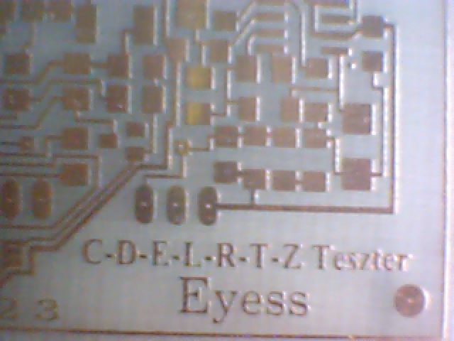

Itt sokunk próbált ilyen , vagy olyan , vagy ehhez hasonlót csinálni.De ez csak az otthoni hobbi , illetve már feszegeti ez a hobbi a profi technikát is olykor olykor.Tehát az az itt az ez a nyák készítés fórum.Az imént feltett nyákot én készítettem , de elkészítette ezután még más is rajtam kívül.Ja és ez vasalásos technikával készült.
Mindig azt szokták mondani egyébként , hogy nincs lehetetlen.
De volt ilyesmire is példa mellélkelt képen.

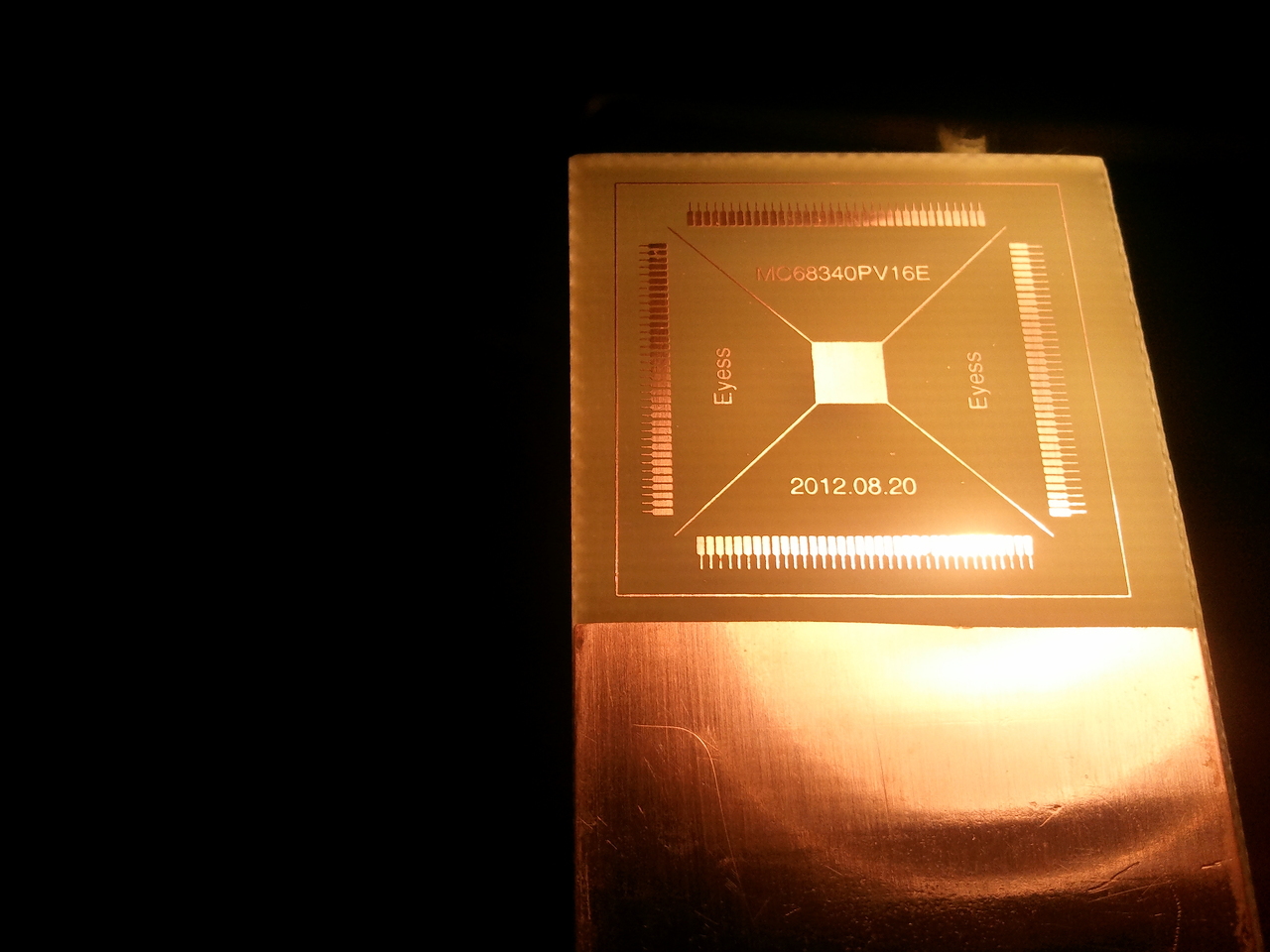

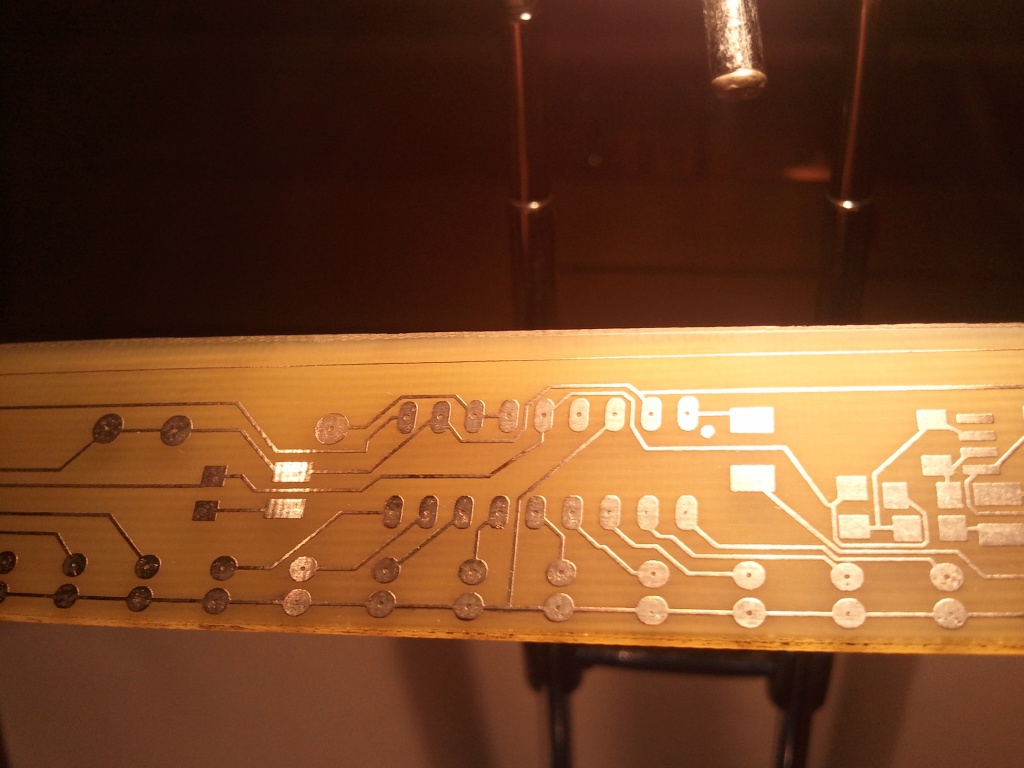

(#) eyess válasza furko hozzászólására (») Jan 19, 2022 /
Leírtam már jó párszor , és az is lehet , hogy még a sorrend is megfelel ahogy írtad.Itt a fórumban meg lehet találni.Na meg sokan mondják , hogy hiába tuti recept mindig lehetnek eltérő dolgok , amik mindenkinél más , és más lehet. Lehet ez is igaz , és függetlenítve a technikától lehetnek eltérések valóban.Ami szerintem inkább a fő probléma a pontosság , a türelem , és az odafigyelés , ami inkább a lényeg.Ha nem is sikerül elsőre , hogy mindig tudjuk melyik pontnál kell javítani , hogy jól sikerüljön.
Legyen itt még két példa a dry fóliás , és a vasalásra is még.
(#) eyess válasza eyess hozzászólására (») Jan 19, 2022 /
Vagy talán smd re ezek.
Vagy ezek
Ez pedig már a határok próbálgatása volt. Egy azt hiszem 1206 smd alkatrész között két vezető sáv átvitele , és egy smd tranzisztor két lába között egy vezető sáv átvitele keresztebe .

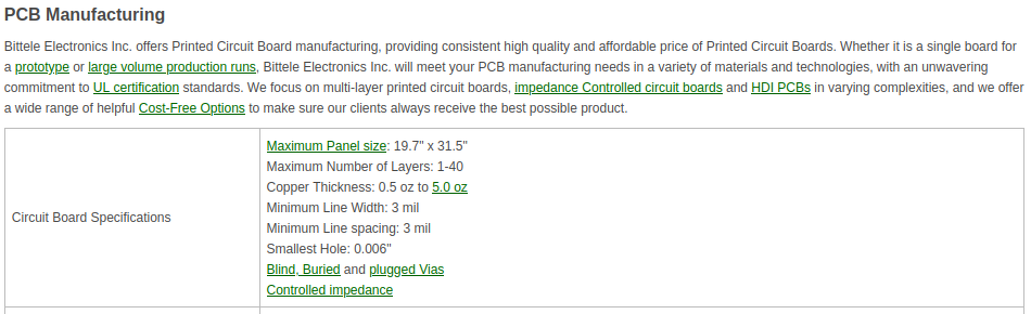

Ha csak annyi kellene a huzalozáshoz, hogy 4, vagy 6 rétegben kell elvinni drótokat, fel sem tettem volna a kérdést. A probléma az, hogy nincs hely a viának, ami átmegy a másik rétegre, mert a hagyományos technológiával gyártók nagy részénél a legkisebb via mérete is legfeljebb megegyezik a pitch-el (0.4mm). Ha kicsit visszaolvasol, leírtam pontosan a méreteket. Most a keresgélés során bukkantam rá, hogy van egy ún. HDI (High Density Interconnect) technológia a nyák gyártásban , ami képes ehhez a sűrű lábú jószághoz is előállítani nyákot. (Jó pénzért) Sajnos, nem a rétegszám növelése a megoldás, hanem a keskenyebb track, kisebb via, kisebb furat és a furat kitöltése epoxyval, (vagy rézzel).
A HDI technológiáról egy rövid áttekintés
