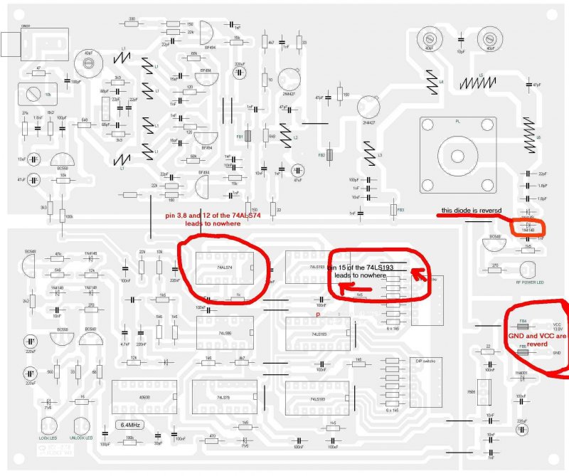

(#) Sanyesz5 hozzászólása Okt 9, 2008 /
Segítséget szeretnék kérni,itt van 2 kép.az egyiken pár hiba fel van sorolva,a táp fordítva van jelölve,egy dióda is fordítva van,de a 2 ic-nél nem értem mit magyaráz angolul.Ha vki tudja megköszönném,nagyon meg szeretném építeni már,jólenne a hibáit tudni,ha vki esetleg más hibát is talál hálás köszönet érte
(#) bbalazs_ válasza Sanyesz5 hozzászólására (») Okt 9, 2008 /
Az egyik helyen a tap es a GND meg van forditva, az ic labaknal pedig (felsorolja), hogy nem vezet sehova.
(#) Sanyesz5 válasza bbalazs_ hozzászólására (») Okt 9, 2008 /
Lehet láma kérdés,de ez probléma lehet,mármint az ic lábai,lehet simán nem kellenek azok
Ezt nem tudom megitelni. A forditott tap azert lehet, hogy bezavar...
Ugyan,max a dióda füstöl el,de persze, az egyértelmű volt
