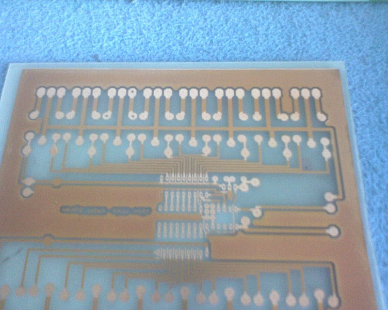

Volna egy kérdésem: A He Store-bor rendeltem fotonyákot 200*150-est 1 oldalast Cellut. Jó lett az előhívás, maratás, ráforrasztottam az alkatrészeket, csak a forrasztáskor a forrszemek nem terülnek el szépen a rézfelületen, henem "gombóc" alakban vannak az alakrészlábakon. Valamivel le kellett volna kezelnem? Igaz ezelőtt Epoxit használtam azzal nem volt ilyen gondom. Maratás után vízzel leőblítettem, nem használtam semmit. Valaki márt járt így?
(#) maTaKee válasza imbra hozzászólására (») Feb 18, 2009 /
Maratás után leszedted a fotolakkot? Mert ha nem, akkor az a baj!

Én ezt úgy csinálom hogy: 2x világítok !
maratás után egy másik fóliát használok amin csak a forrszemek átlátszóak és így előhívás után azokon nem marad lakk , majd a vezetőkön fenthagyott lakkot hőlégfúvóval" beégetem" és eztán jön a fúrás beültetés

Kaqkk kolléga nem leszedi a maradékot, hanem beégeti! Óriási különbség! (Az első előhívás után kimaratja, majd ráfotózza még egyszer, de immár a forrszemek nélkül, és a vezető sávokon így rajta marad a lakk. Ezt égeti be, ami véd az oxidációtól, és quasi "lötstop" lakként funkcionál.)

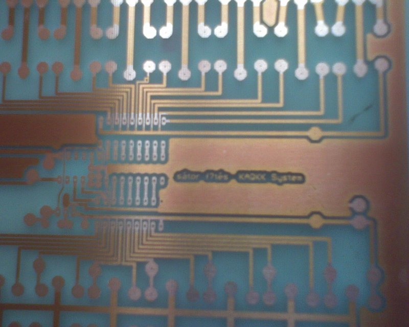

Épp most készült el ez a panel remélem látszik rajta a beégetett lakk.

(#) lidi válasza kaqkk hozzászólására (») Feb 20, 2009 /
Sötétebbre számítottam. És ez bírja a páka melegét ? nem olvad fel, és nem fut el az ón ?

(#) kaqkk válasza lidi hozzászólására (») Feb 20, 2009 /
A gyári lakk csak ennyire sötétedik (a valóságban picivel még pirosabb) ha eléggé beégett a cin legurul róla !
ha nincs eléggé beégetve a meleg pákával le tudod tolni a rézről a lakkot és tényleg lehet forrasztani, de akkor hiába melengetted meg kell találni azt az időt amikor már nem sötétedik tovább a lakk akkor jó . A p20-at egészen sötét barnára lehet sütni ,a gyári lakk más az csak szineződik eddíg 2 fajtával találkoztam az egyik pirosas a másik inkább zöldes-barnás bevonatot ad .
