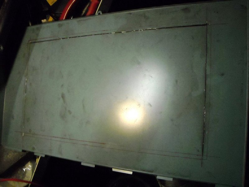

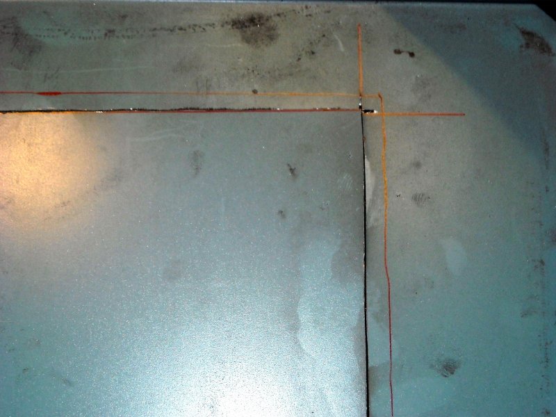

(#) vicsys válasza BarnaPili hozzászólására (») Jan 11, 2010 /
Acéllemez vágása: Ez kb. 20 perces meló volt, szabadkézzel.
