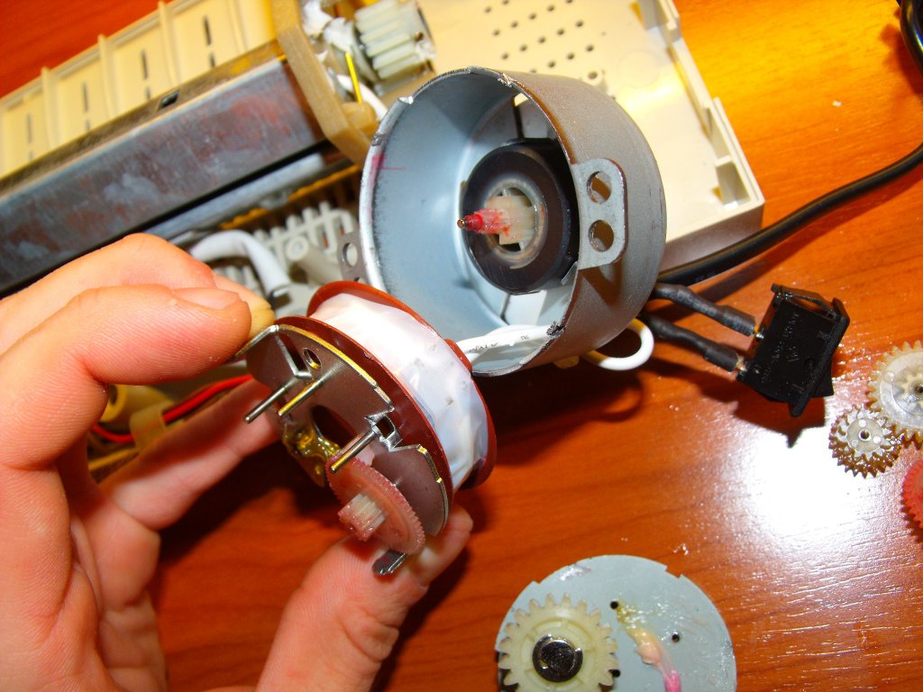

Ez a motor egy szinkronmotor. Nem indul el akármilyen rövid impulzusra. Van egy minimum, ami kell, hogy megtegyen pár lépést, különben meg se moccan. Így 1-2mm-erenként lehet előrébb ugrattatni a görgőt. Két ugrás közötti időt lehet állítani potival, amivel a görgetés sebességét lehet meghatározni.

Gondoltam az ilyen motorra is de nem gondoltam,hogy besürítik egy ilyen kis házba
sajna itt a forgórészt kell megfordítani elektronikusan nem fordul az irány! Másik megoldás DC motor de az már nem egyszerű mechanikailag! Azért megoldható lenne Ez egy "morgótrafós" motor!

Beszélgettem Skori barátommal és azt mondta, hogy tized akkora frekvencián (5Hz) elég lenne a motornak a feszültség tizede (23V). Így tízszer lassabban forogna.
Csináljunk egy meghajtót? Megcsinálnám, de így, hogy jól szabályozható a sebesség, nem látom értelmét.
