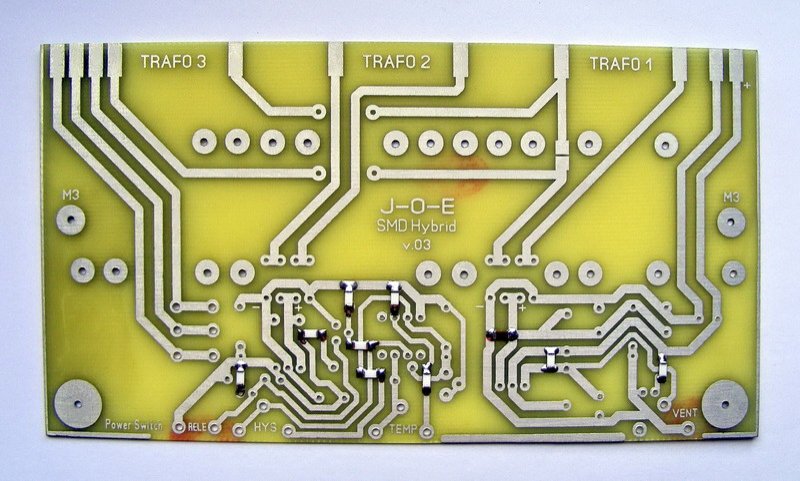

Vasaltam egy panelt amit a SprintLayout5-el készítettem azért ekkora mert 3db trafónak ki van hagyva a helye. Gyorsan csinálnom kellett 10db,-ot ebből az elektronikából, dobozolva komplett.
Ezt csak azért írom mert a könnyű kezelhetőség és gyorsaság sem egy elhanyagolható szempont a gyártáskor az 0,7mm láb vastagság és a betűknél a 0,1mm-nél vékonyabb elég lehet otthoni célra.

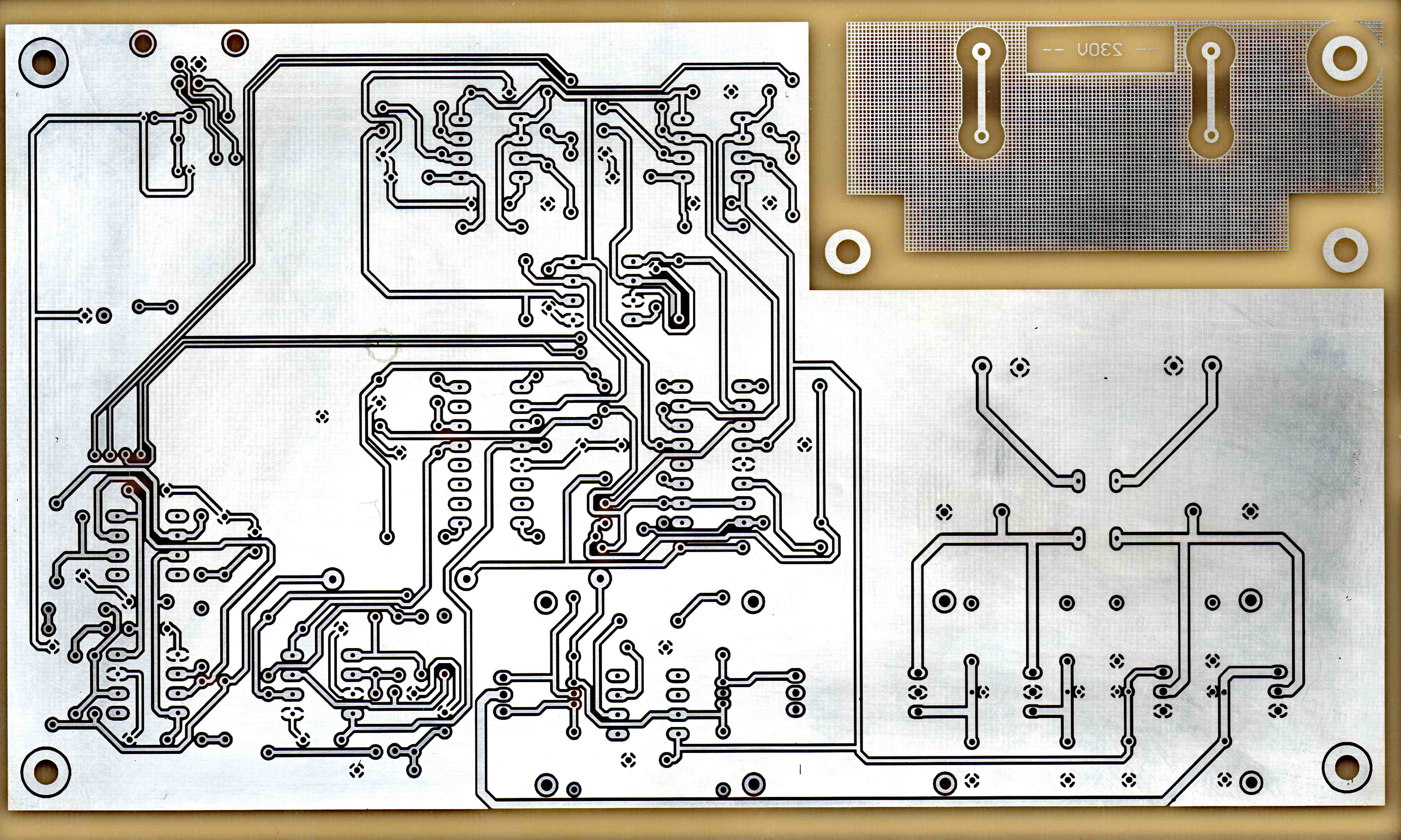

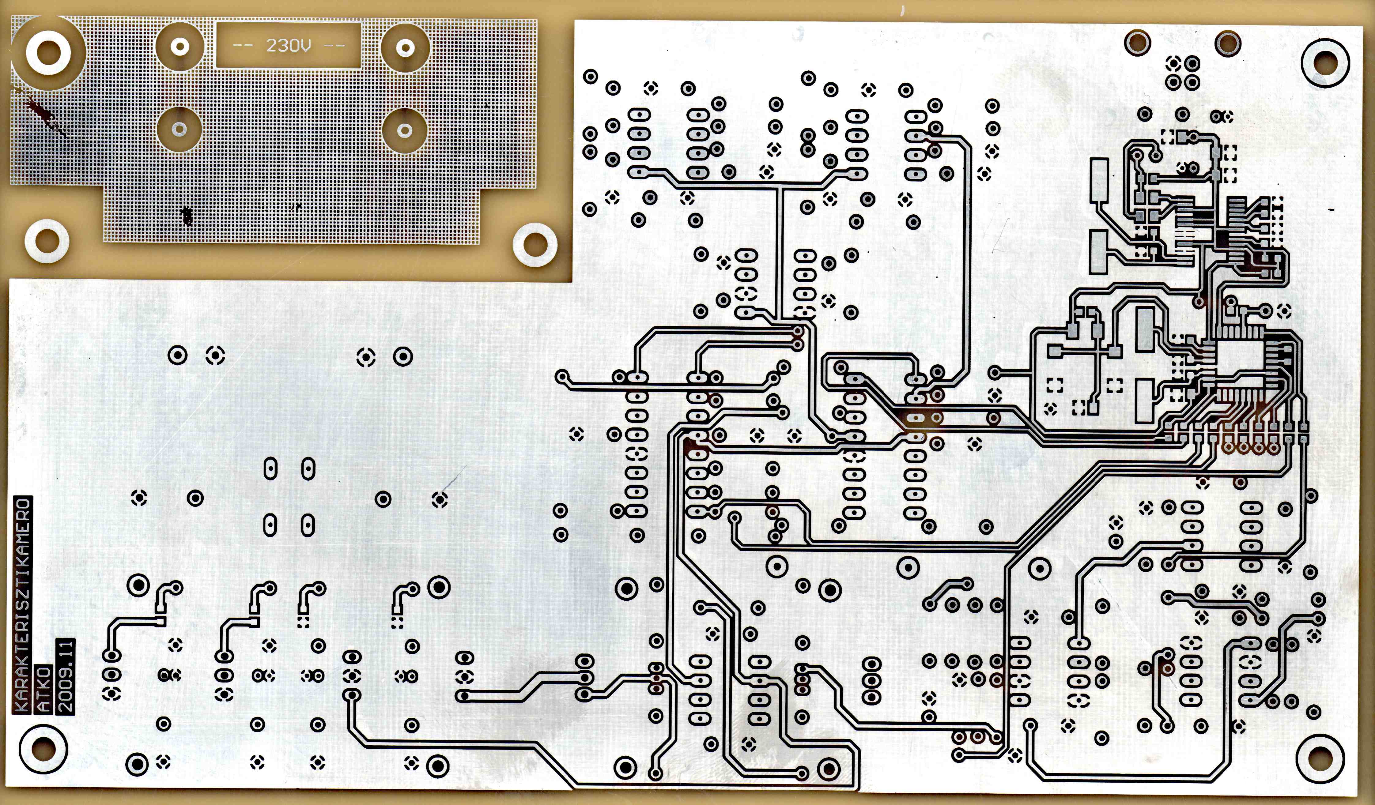

Egyébként kész a cnc-m és az új fóliával csináltam egy nyákot. Egy szakadás van benne, az lehet hogy a fólia hibája vagy a nyáké, mert annyira hajszál, hogy alig vettem észre.
A 230-as szöveg direkt van fordítva sajnos elfelejtette az illető tükrözni.
A másik oldalon is volt egy hely ahol a fólia nem tapadt fel (poros lehetett vagy zsíros), de mivel olyan helyen volt ami nem volt annyira lényeges így hagytam nem mostam le a fóliát. (ott a 230-as rácsoknál)
Szóval ez a fólia is annyit tud mint a másik, vigyázni kell laminálásnál ne kerüljön rá szutyok, meg ujjnyom, persze ez kétoldalasnál felettébb nehéz, kénytelen leszek valahol cérnakesztyűt beszerezni.
