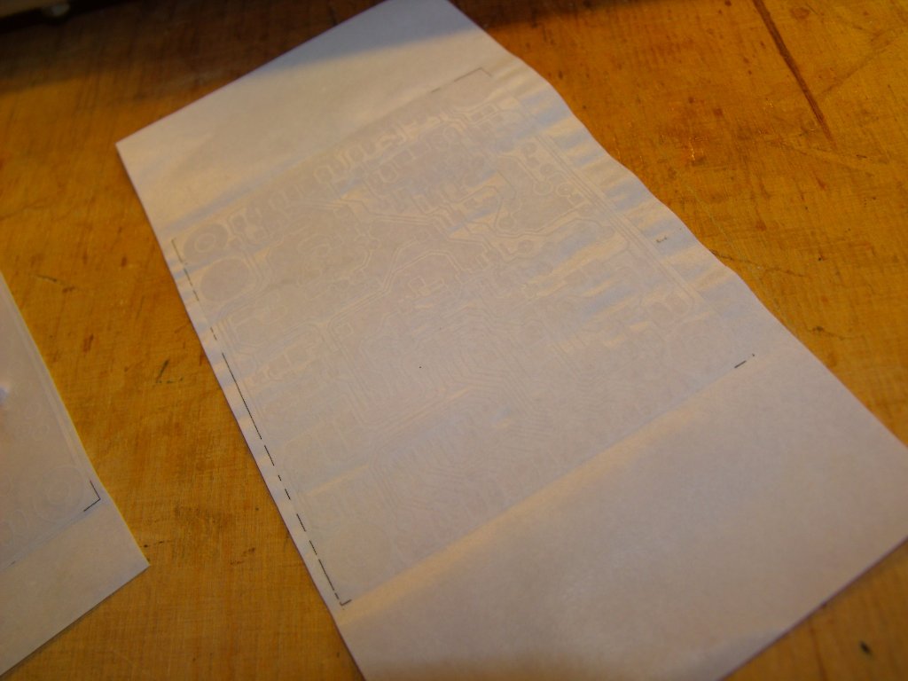

(#) Attila86 hozzászólása Ápr 5, 2010 /
Deguss kitörölte de nem baj leírom még egyszer:
A laminálóm a cikkel együtt készen van. A szöveget még átolvasom de szerintem nagyjából rendben van.
És itt van az első, laminálóval készült kétoldalas nyákom:
(#) Attila86 válasza Attila86 hozzászólására (») Ápr 5, 2010 /
A műnyomó olyan könnyen lejött mint még soha:
Laminálóval készült első kétoldalas nyákom:

(#) lidi válasza Attila86 hozzászólására (») Ápr 5, 2010 /
Hi !
Már nyomtatáskor is ilyen cakkos volt ?
Én PS el szoktam a vektoros rajzot szurkeskálába konvertálni, majd utána monokrómba, és azt küldöm a nyomtatónak. Monokrómba konvertálásnál ne válassz ditheringet. Akkor talán nem lesz ilyen cakkos. Vagy ezt a lamináló okozta ?
(#) Attila86 válasza lidi hozzászólására (») Ápr 5, 2010 /
Már a nyomtatás is ilyen cikk-cakkos volt.
(#) (Felhasználó 4577) válasza Attila86 hozzászólására (») Ápr 5, 2010 /
Akkor sajnos nem vagyok egyedül a Samsung ML1640-emmel.
Jól látom, hogy neked is csak vagy a vízszintes vagy függőleges (attól függ honnan nézzük) vonalak ilyenek?
Próbáljátok ki, hogy monokróm (vagyis csak full fekete, és fehér képpontok legyenek, 1 bites bitkép) képpel etetitek meg a nyomit hogy ne kelljen neki raszterezéssel szürkét emulálnia. hátha segít.

Próbáltatok nyomtatni más programból is? Én megpróbálnák egy sima A4-re is nyomtatni az is hullámos e Ha nem akkor a nyomtató nem továbbítja rendesen a papírt és szakaszosan túlolvad ezért lesz ilyen recés a széle!

(#) lidi válasza patexati hozzászólására (») Ápr 5, 2010 /
Szerintem nem görgő, mert akkor csak egyik irányban (pl vizszintesen) lenne ilyen nem ? Meg ezek olyan apró kis hullámok, hogy mechanikailag létrehozni ilyet nem lenne egyszerű.
(#) Attila86 válasza pici hozzászólására (») Ápr 5, 2010 /
A hullámosság a nyomtató miatt van sajnos. Nem tudom hogy melyik kimaratlan 'kontaktra' gondolsz, a nyákot átnéztem és hibátlan.
A két oldal tökéletesen passzol egymáshoz! Féltem tőle hogy el fognak csúszni de a gumihengerek jól egyben tartják, meg sem moccan a két oldal.
(#) (Felhasználó 4577) válasza lidi hozzászólására (») Ápr 5, 2010 /
A csatolt képet kinyomtatva is hullámos lett a kép.
