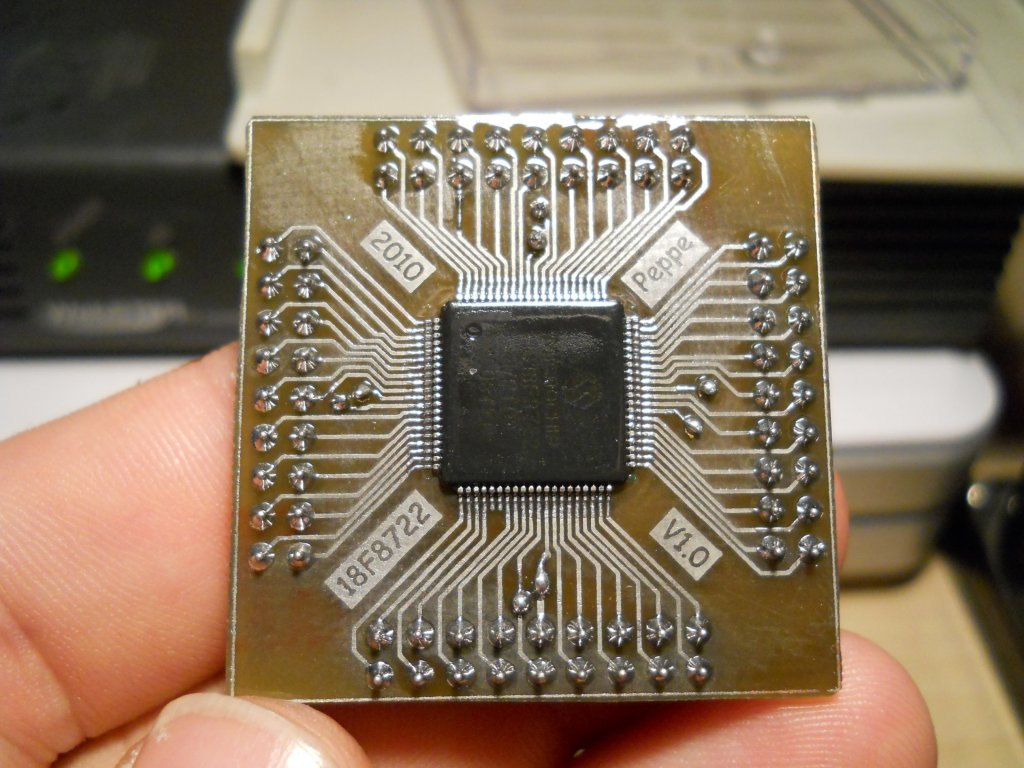

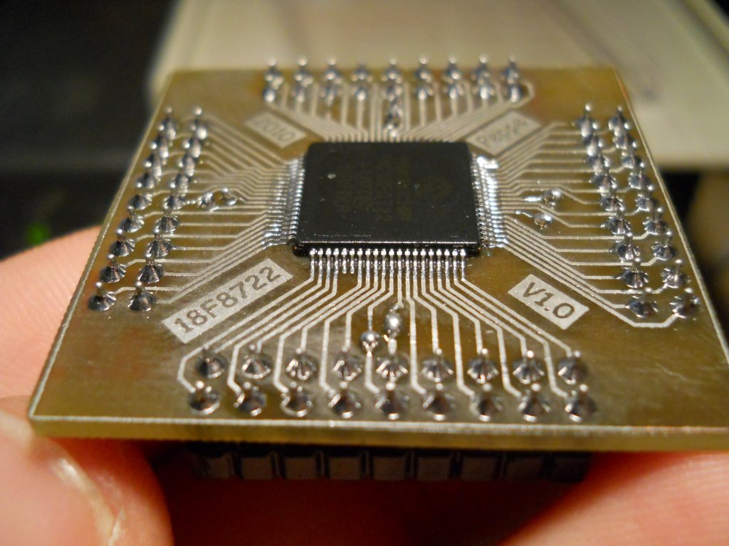

Tegnap volt egy kis idő kipróbálni a kétoldalas laminálást.
TQFP80 tok 9 miles vezetékek.
picit elcsúszott mint látszik az utolsó képen, de még nem gáz.
Az ónozást pasztával csináltam nem kémia ónozóval.
Üdv Peppe
(#) patexati válasza Peppe hozzászólására (») Ápr 20, 2010 /
Nagyon jó! Mivel rögzítetted a két lapot egymáshoz? Én tűzőgéppel szoktam csinálni kis borítékot és úgy engedem bele szinte semmi csúszás nincs csak jól kell beállítani és több helyen fogatni össze!

(#) Peppe válasza patexati hozzászólására (») Ápr 20, 2010 /
Celluxal fogadtam össze 2 helyen.
legközelebb kipróbálom a tűzőgépes dolgot.
Meg már lesz tapasztalat
