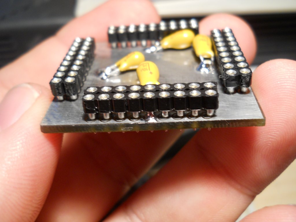

(#) Attila86 hozzászólása Ápr 22, 2010 /
Munkára fogtam a laminálót:
(#) kissi válasza Attila86 hozzászólására (») Ápr 22, 2010 /
Nagyon jól mutatnak !
Steve
(#) pici válasza Attila86 hozzászólására (») Ápr 22, 2010 /
Értem én, be akartál tolni egy 3 x 5 cm-es smd nyákot, de megszaladt és a lamínáló beszívott egyből 2 tábla nyákot ...
