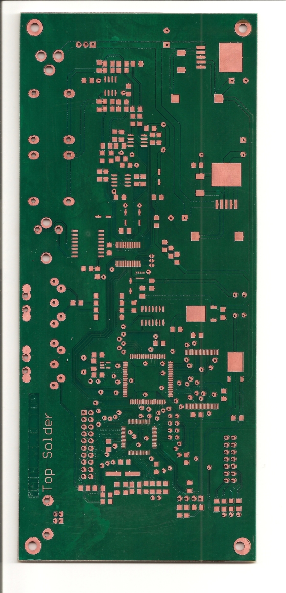

(#) gulasoft hozzászólása Aug 6, 2011 /
Na Hölgyeim és Uraim!
Két oldalas furatgalvános nyák készítést vállalok, nem két fillérért.
Kombináltam simpi ötletét, azaz húzzak fel két fóliát módszert és a saját ötletemet, hogy az egyik oldalt fellaminálom, a másik oldalon egy kis spatulával tele kenem a kályhaporos festékes masszával a lukakat. (Átfolyni már nem tud, mert ott a fólia) Száradás után ledörzsöltem a nyákról a maradék festéket, így a lukakat kitöltötte a festék, a nyák maga pedig fémtiszta volt. Minden luk fekete volt mint a korom.
Fellamináltam ezt az oldalt is kétszer.
Kétszer 10 percig világítottam és cirka 0.5%-os hideg előhívóval előhívtam, nem volt gyors, de legalább jó lassú volt, volt vagy 10 perc. Gyors ellenőrzés után azt láttam. hogy minden luk fekete mint a korom. (A fólia meg nagyon sötétkék volt, sárga fényben egyébként fekete, döbbenet mennyire más színe volt).
Maratás 30 perc legalább, mert már nagyon telített a maratóoldat. Ellenőrzés után látám, hogy minden luk fekete mint a korom. Erősen örül, szalad lemosni. Az sem volt két perc, de szerencsére a tömény lemosós áztatás utáni vízpermetes mosdóban fóliarepesztés működött, ekkor már elkezdett kifolyni a festék a lukakból. Mikor a teljes lemosás megvolt, adtam neki körömkefével, minden luk kititsztult.
telifödek biztos jók, meg nagy nehézségek árán cirka 15 vezetéket ellenőriztem. (nehéz mind a két oldalt egyszerre mérni, majd holnap a fiammal végigmérem mind).
MIND 100%-OSAN TELJESEN JÓ!
Szóval iszonyat macera minimum 3 óra, jó sok vegyszer meg kellékanyag és lehet házilag furatgalvánt csinálni.
Aki most akar belevágni számoljon vele, hogy cirka 15 ezer forint a vegyszerkészlet. (A 10 gramm ezüstnitrát 12.000Ft volt 3 éve)
Csináltam én már ilyet 2 éve csak akkor még más volt a kémiai fürdő összetétele, és az ezüstnitrátos oldatba nem volt adalékanyag. Az akkor 80%-os lett, valószínűleg a rövid galvanizálásnak és luk nem megfelelő megvédése lehetett az ok, akkor is iszonyat macera volt.
Megyek beájulok az ágyba.

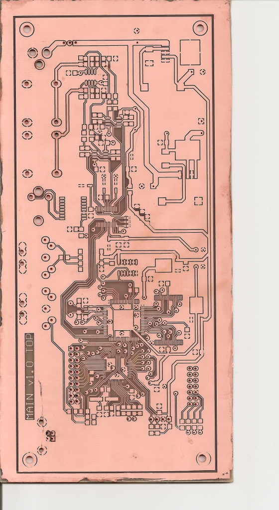

(#) oxygen válasza gulasoft hozzászólására (») Aug 6, 2011 /
Itt egy nyák amit csináltam (Janikukac remélem figyelsz ), nálam ilyen színű, a felülete kissé érdes, de finomabb, mint az 1200-as csiszolópapír. Egyébként az ezüst-nitrát 6800Ft / 25g ami nem olcsó, de elég sokáig kitart. Nálam a fólia elég volt, fellamináltam mindkét oldalt, levilágítottam, előhívtam aztán marattam. Sehol nem jött le, egyik furatot sem rongálta meg. Egyébként a furatokat maratás után átforrasztottam (legalábbis azokat amik valamilyen alkatrész alá kerültek) biztos ami biztos alapon, de amúgy hibátlan lett. A lötstop előtt viszont hiba volt lemosni, mert foltos lett, de nem tudom mitől. A lötstop pedig azért hólyagos, mert kb 3 éves.
