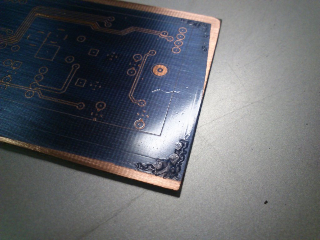

Szeretnek kicsit okosabb lenni! Miert van az, hogy a dryfolias panelt levilagitom, elohivom es amikor mar jo az elohivas, kiveszem a panelt az elohivo folyadekbol. Azonnal folyo csapviz alatt lemosom es ekkor felholyagosodik a folia szele a kepen lathato modon. Mi okozza ezt?
Koszi!Udv!Imre

Te nem előhívod, hanem lemosod
A tömény lemosóban nálam sem történik semmi.
Kicsit áztatom, teszem a mosdóba, és lespriccelem a virágokhoz való spricnivel vízzel. Mikor a töménység olyan szintre csökken, hogy pont jó, hirtelen az egész panelen így felhólyagosodik, 2 perc után egyben le lehet mosni róla.
Ne csüggedj, mert legalább tudod mivel kell lemosni.
Előhívni nátriumkarbonát (mosószóda) 1%-os oldatával lehet. (10gramm egy liter vízbe)

na, pont ez a lenyeg! latod, ott mellette a kepen latszik az elohivott mintazat. Tehat ez a holyagosodas akkor "keszult" amikor azzal a hatterben lathato elohivassal vegeztem es kivettem a folyadekbol a tiszta folyo csapviz ala. Gyorsan ki is vettem a csapviz alol, mielott az egesz igy "felturhazodott" volna kb 2- 3 percig aztattam a panelt az elohivoban, amikor szepen kezdodott kirajzolodni a mintazat, tehat azt sem mondhatom, hogy tomeny lemoso... ugy szoktam, 150 gramm vizhez 1,5 gramm szoda. ez -sztem- kb ott van.

(#) emmzolee válasza ha8lls hozzászólására (») Márc 4, 2012 /
Szerintem akkor az a baj, hogy alatta maradt egy kis víz film réteg. Én is csináltam annó ilyen vízzel be spriccelem, és aztán ki húzom alóla egy lehúzóval, de maradt alatta mindig egy kicsi víz. Az meg teljesen használhatatlan olyankor.

(#) waterbear válasza ha8lls hozzászólására (») Márc 4, 2012 /
A 150gr víz az ~ 1,5 dl jelent, így Te 10%-os oldatot készítettél.
A gyári arány 10g/Liter
1000g (1000ml) vízhez adj 10 g szódát.
Szerencsétlen eset egyébként a súly mértékegységeit így keverni, de láthatod az eredményt
Kis kiegészítés az előző hsz-hoz:
Az 1%-os arány 1 liter vízre vonatkozik.
150 ml-nél 1,5 g ez at jelenti, hogy az 1000ml-re vetített keverési arány így alakul:
150x6.6= 990ml víz
1,5 x6,6= 9,9g szóda
Így kiszámolva, hülyeséget írtam az előbb a 10%-al, de a jelenség a képen mégis azt támasztja alá, hogy legalább 3-5%-os az oldatod, ami túl erős.
Milyen szódát használsz?
Vagy lehet, hogy elmértél valamit a keverésnél?

(#) ha8lls válasza waterbear hozzászólására (») Márc 4, 2012 /
Mire irtam volna, mar ki is javitottad magad Az erdekesseg az, hogy nem elohivaskor jelentkezik a dolog, hanem amikor _KIVESZEM_ a panelt az elohivobol es mihelyst tiszta folyoviz eri! Olyankor szinte olyan, mintha buborekozva forrna a folia, vagy pl kromofag gyenge festeket ahogy durja lefele. Ekkor hirtelen kirantom a viz alol, szinte egy masodpercen belul megall a "holyagosodas" terjedese. Ezutan visszateszem a viz ala es ekkor mar abszolut nem jelentkezik ez a dolog.
Azt a mososzodat hasznalom, ami a honlapodon is lathato. Merni 1000/0,1grammos merleggel merem a vizet es a szodat is.
Olyan erzesem van, mintha hirtelen valtozas okozna ezt a dolgot, vagyis az elohivo es a lemoso viz homersekletkulonbsege vagy amikor eppen a viz ala teszem a panelt, akkor az elohivo valami atmeneti "varazslatot" kivalto allapotba higul??? Pedig probaltam mar hideg, langyos es elegge meleg folyovizzel, de mindig kb ugyanaz a vegeredmeny.
Most egyelore STOP van, mert keszittetek normalis filmet. Ez a digitalis nyomtatassal eloallitott folia nem az igazi, kisse atsejlik.
Addigis koszonom es varom a tippeket! Udv! Imre

(#) Zoli_bácsi válasza ha8lls hozzászólására (») Márc 4, 2012 /
Nálam is volt ilyen tapasztalat. Ez a nem megfelelő töménység miatt volt. (Túl tömény volt az előhívó oldat) Ilyenkor alig-alig dolgozott, mikor kivettem és leöblítettem, akkor azonnal beindult a folyamat.
Nem lehet, hogy a dry fólia előhívása csak egy bizonyos töménységű előhívó oldatnál működik?
(#) karaszbandi válasza Zoli_bácsi hozzászólására (») Márc 4, 2012 /
A hivatalos pravda 0,7-1% töménységet ír nátrium carbonátnál. Ajánlott 0,85%.
(#) pluto válasza karaszbandi hozzászólására (») Márc 4, 2012 /
Ez pontosan úgy van ahogy írod! Ezzel kapcsolatban javasolnám, hogy nézzék meg az eredeti adatlapot és ott látható, hogy ez több mint egy ajánlás. Ugyanis ott ez áll: 0,85% +-0,1%. Ebből egyenesen következik, hogy extrém pontosan kell keverni. Véletlenül és viccből senki sem írja, hogy +-0,1%. És valóban nálam egyszerűen tökéletesen működik.
