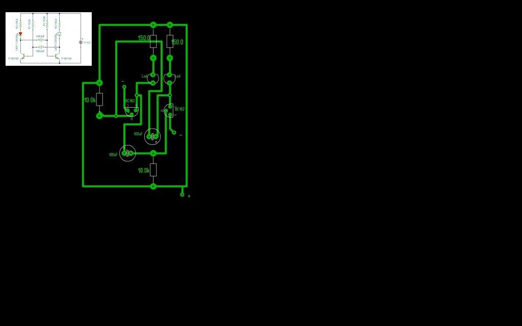

(#) bzumi hozzászólása Máj 19, 2012 1 /
Sziasztok, megpróbáltam elkészíteni egy nyák rajzolatot kapcs rajzból hát nem tudom mennyire siralmasan végződött, gondoltam lessetek rá és finoman értékeljétek mivel nagyon kezdő vagyok
és persze szívesen várok minden ötletet :yes:
