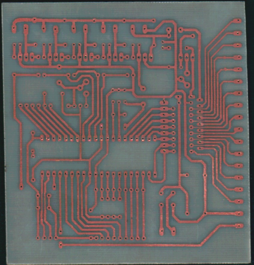

Eddig az volt a véleményem, hogy vasalós módszerrel nem lehet igazán szép kontúros, vékony rajzolatú nyákot készíteni. Nos, azt hiszem, tökéletesre sikerült a technológiát fejlesztenem, illusztrációként a kétkedőknek egy kép.
Ezt a dobókockát építettem meg Viszonyításul nézd a fúrást pozicionáló lyukakat, kb. 0.8mm. "ha olyan marha "gagyin" lenne összetákolgatva, ahogy azt te gondolod....." Azt meg honnan tudod, hogy én hogyan gondolom? Már jó régen kitalálták a WYSIWYG-et; szóval el lehet kezdeni fejleszteni.. ![]()

Itt is van két nyák, vasalva, műnyomóval, meg egy érdekes infóval. Sikerült leszoknom a VIM-es sikálásról.
Találtam egy remek vegyszert, úgy hivják parkett lakk higitó. Egyrészt egy kis áttörléssel remekül zsirtalanit, másrészt gyönyörüen oldja vasalás után a nyomatot. Pár másodperc alatt leszedi a rávasalt rajzolatot. Nem mondom,hogy nem láttam szebbeket, de egész tűrhetőek lettek.
Ez a parketta lakk higító jó ötletnek tűnik! Ki fogom próbálni.
Szépek lettek ezek a NYÁK-ok, gratula!
Hoppá! Miből lesz a cserebogár...?
Szépek lettek! |
