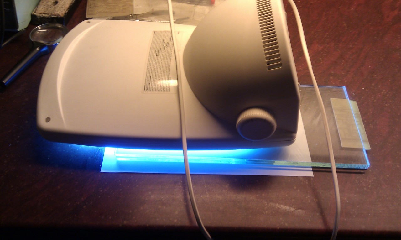

Én így csinálom: Sokáig bosszankodtam a leszorítással. Ha veszed a panelt és valamelyik oldalára fektetve "táncol", az biztos nem segíti a minőséget, pedig úgy 40-45 cm távolságból világítom le. Ezzel teszem mindezt. De valahogy soha nem sikerült - úgy ahogy szerettem volna - ha volt a panelben egy ív. Ezért elkezdtem gondolkodni egy vákuum asztalon. Meg is vettem hozzá mindent, már vagy egy éve, de valahogy úgy maradt. Viszont a hozzávalók között volt egy 0,5mm-s áttetsző szilikon lap, amiből levágtam egy megfelelő darabot, és azt fektetem a filmre, majd erre jön az üveg. Így a filmet tökéletesen, "hézagmentesen" szorítja a panelra. Ez "sajnos" olyan jól működik, hogy teljességgel leállt a vákuum asztal projekt.

Ilyen szilikon lapot hol lehet beszerezni? Ez egy egyszerű, de nagyon ígéretes ötlet!

Amíg nincs szilikon fólia, egy kissé felfújt neylonzacskó is jó. Erős anyagú, nyitott vége behegesztve-ragasztva, sarkán kis lukon egy vékony csövecske beleragasztva. Ezen fújunk bele annyit, hogy kb 2 centi vastag párnát képezzen, lukat bedugózzuk. Ezt téve a nyákfilm és plexi közé, légpárnát kapunk, minden ponton azonos erővel nyomja a nyákfilmet. A plexit meg kell támasztani, ne dőljön le.

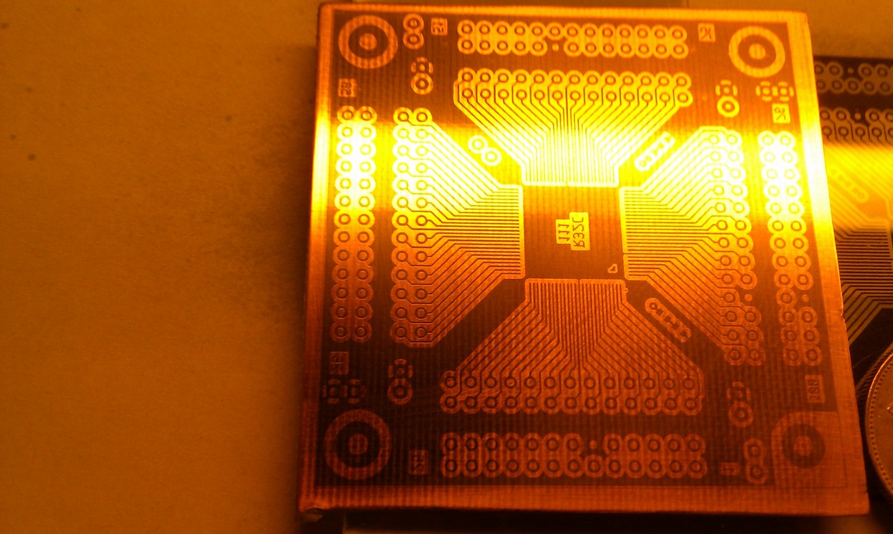

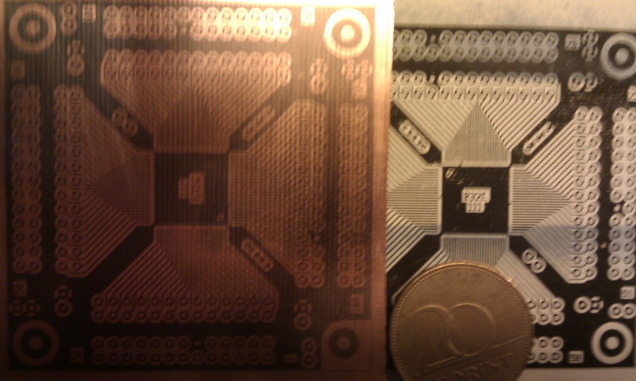

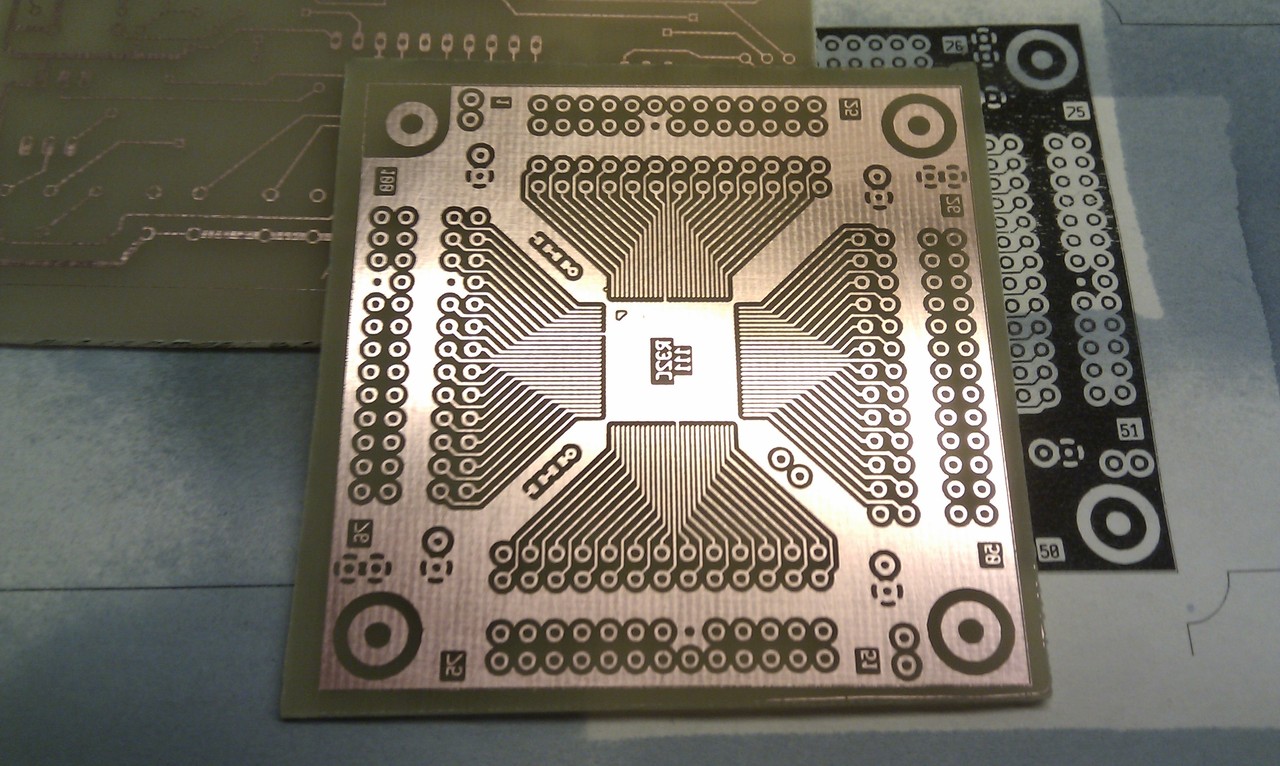

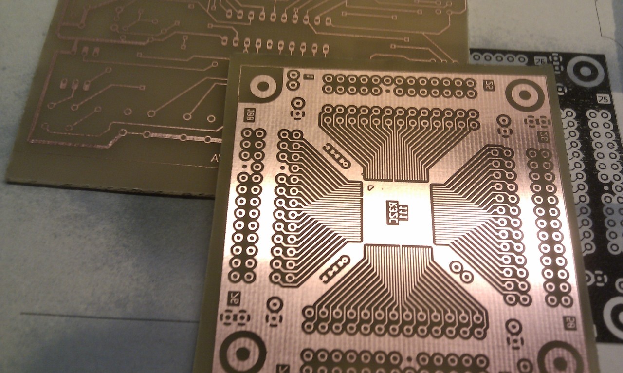

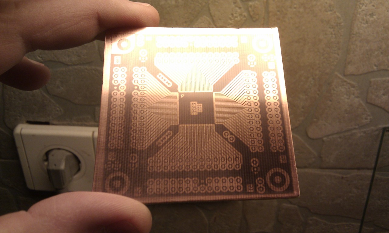

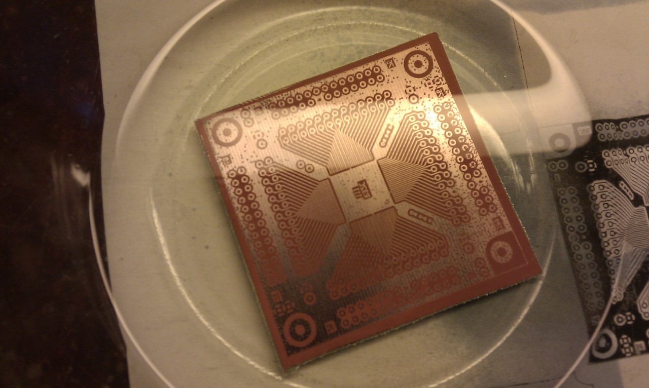

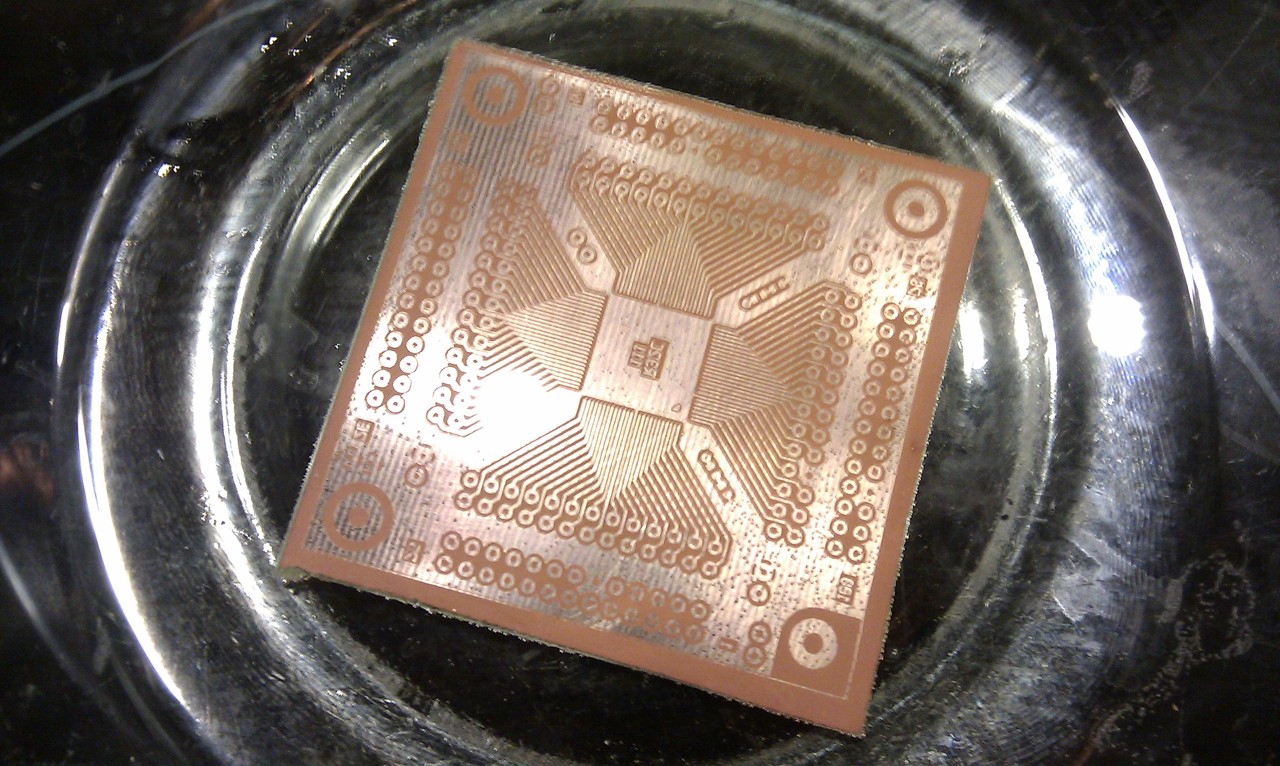

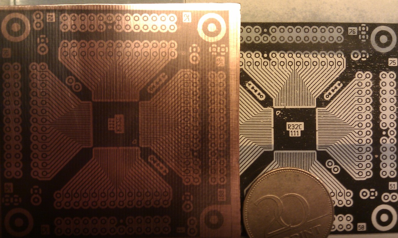

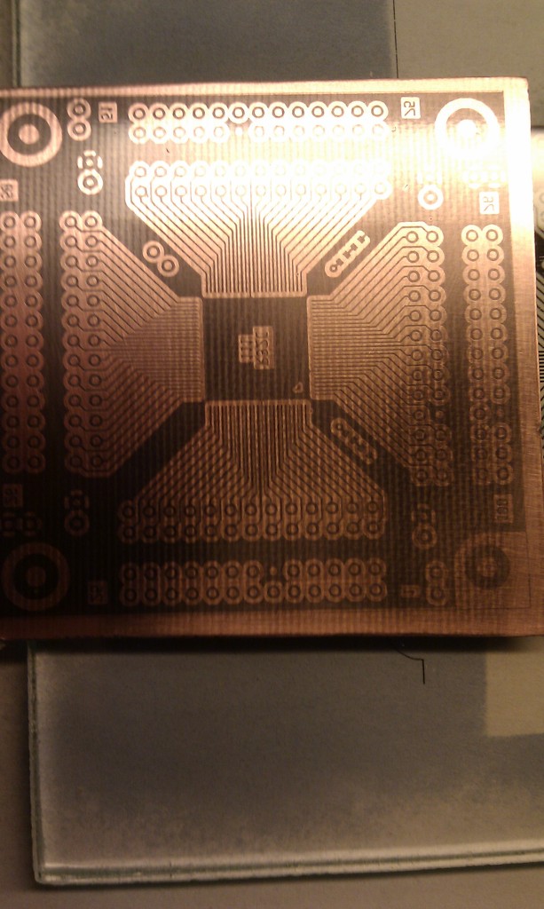

Szia! Elég rosszul sikerült, de legalább megpróbáltam. Még van négy kép amit felteszek, a vége már nem szép.
(#) Koncsar válasza eyess hozzászólására (») Jan 7, 2014 /
Itt véget értek a levilágítós kisérleteim, ez nem nekem való. De jó játék volt.

Egyébként azt vettem észre , hogy a nyákjaid mintha agyon lennének nyomorgatva olyannyira , hogy az üvegszálas háló szinte átüt rajta.Vagy ennyire vékony nyáklapjaid vannak ?
Nem kisérleteztem, elsőre megcsináltam, kivéve a p20 al kétszer kellett lefújnom, mert beleért az újjam a lakkba mielött sütőbe tettem. Ez meg sima 1.5 NYÁK, mindig ilyet veszek. Ott ahol veszem nincs más. A BGA256-t már nem csinálom meg, mert minek? Pont annyi időbe került mint ha egy erősítő végpanelt csinálnék. Figyelni kell, hogy ne szálljon semmi bele a lakkba, a filmre. és jó lesz bárki csinálja. 10 e. forintos nyomtatóval és valami utántőltő porral amivel megtöltöttem, ahhoz képest elfogadható. Ez az olcsó nyomtató, lehet, hogy gagyi felbontású.
Meg már ezt is nagyító alatt kellet ellenőriznem.

Hát ja elfogadható.Bár a BGA lett volna az igazi , mert az tényleg már finom munkának számít.
Kissé megvastagodtak a vonalak valamiért , de amúgy tényleg jó lett.
Az oldal fényképezéstől látni egy részén, hogy vastagabbnak tűnik. Nagyító alatt egyformák a vezetősávok.
