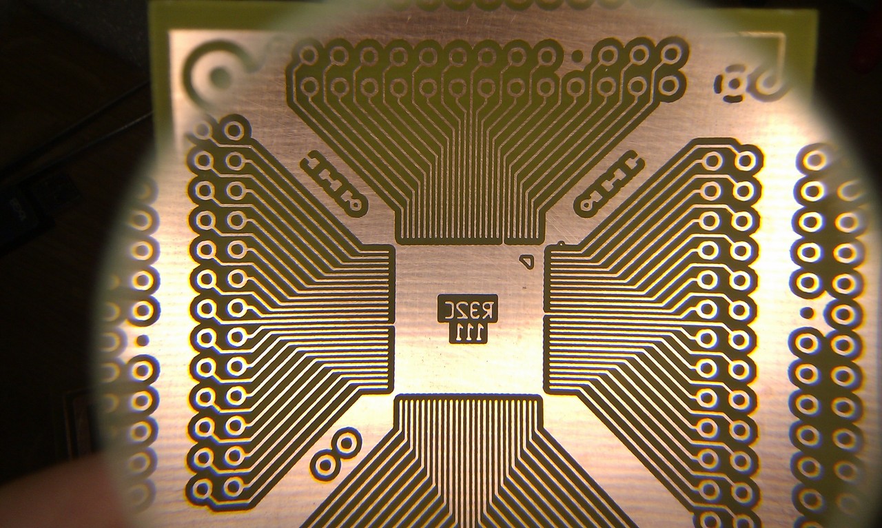

Azon a nyákon amit megcsináltam, a vékony vezetősávok a tervező progiban milyen vastagságúak? Ezek a sávok mondjuk 5V estén mekkora áramot tudnak még biztonsággal elvezetni?
(#) Koncsar hozzászólása Jan 7, 2014 /
Telefonommal megpróbáltam egy nagyobb képet csinálni, de ez sem éles. Na így már látszanak a hibái.

Szia! Nem tudod, véletlenül, hogy az általam feltett képeken a vezetősávok milyen vastagságuak lehetnek? Eyess kollégát kérdeztem, de elfelejtett válaszolni, mert lehet, hogy kilépett közben. Vagy egy ilyen 100 lábú procihoz milyen vastagságú vezetősávot visznek?

Bocs, ha tök vagyok. Ez azt jelenti miliméterben, hogy 0.1-0.12mm?

A nyákrajzról nem tudom , hogy milyen vastagságú vonalakkal készült nem én csináltam.Én is csak a pdf mintáról csináltam a tesztet , tehát nem tudom .
