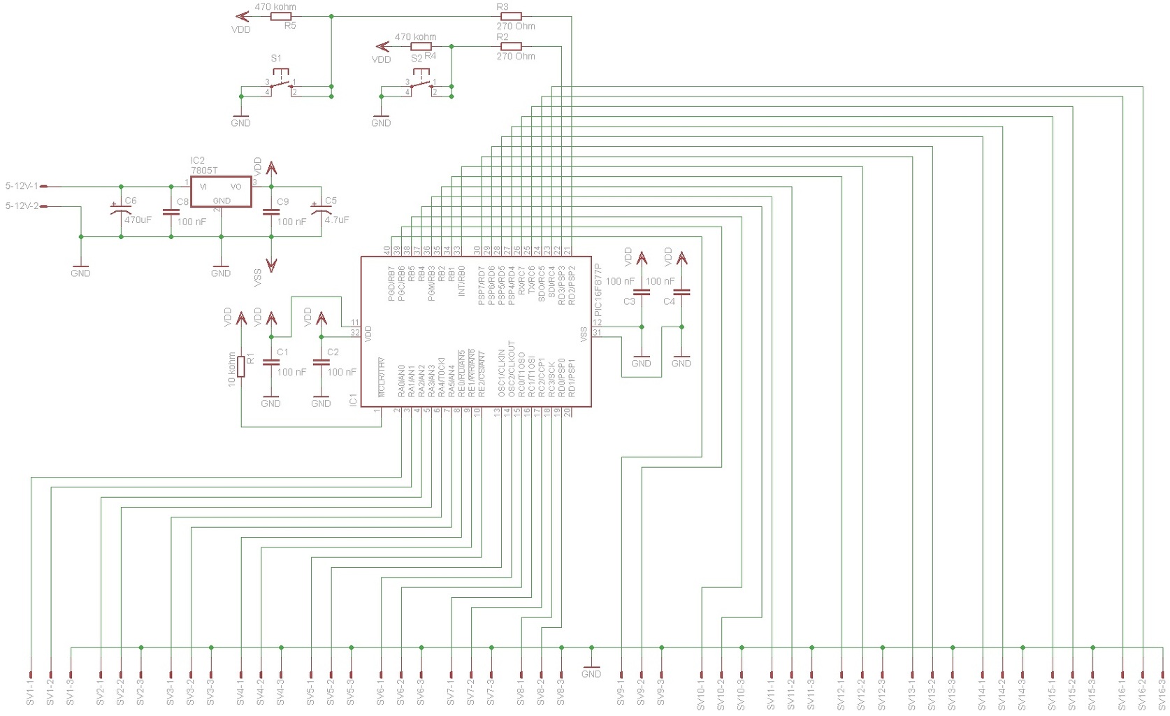

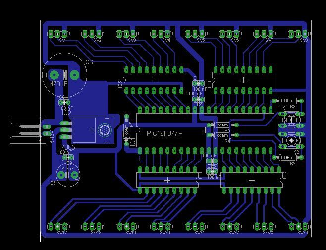

Készítettem egy tervet.
Az alapelv szerint egy pic vezérel 16 db rgb ledet amiből csak a pirosat és a kéket használom. ( ezért van csak 3-as csati közös test, piros pozitív, kék pozitív)
A 3 pines csatlakozók a ledek "csatlakozási helyei. Az előtét-ellenállás a ledeknél kerül elhelyezésre az azért nem szerepel!
Amúgy szerintetek jó? Vagy kihagytam, elrontottam valamit?
Előre is köszönöm!
Most látom csak hogy elcsesztem De ez valószínűleg a hajnali 3 órának tudható be felseréltem a TOP és a BOTTOM-ot.. na akkor azt még javítom!

Szia! Az elvi rajzot még nem ellenőriztem de az automatikus huzalozást nagyon át kellene fésülni. Sokkal szebben és kevesebb kuszasággal lehet lefűzni kézzel. Pl: a tápvezetékek az IC lábai között mennek át. Pedig van hely a panelon. A LED csatlakozókhoz menő GND-ket is.
A tápvezetékek a lehető legvastagabbak legyenek!
Hiányolom a puffer kondenzátorokat a 7805 mellől. ( Bemenet KB 470-1000uF, kimenet (5V) 4.7-10µF ) Van elég hely a részükre.
Egyenlőre ezeket találtam. Amúgy jó az alkatrészek elhelyezése.
Ja, ha a szerelési magasság korlátozott, akkor a puffer kondenzátorokat el is lehet fektetni.
( Pazarlásnak tűnik az, hogy az RBG LED-ek nincsenek kihasználva. Persze ez a te projekted. )

S egy igen jelentős hibát is találtam! A PIC nem kap tápfeszültséget! Bár a hidegítő kondenzátorok ott vannak, de sorba vannak kötve a tápkivezetésekkel. A "VDD" logikai táppontot is célszerű a +5V -ra kötni. S a "VSS"-t is be kell kötni a GND-hez. Valahol be és ki lehet kapcsolni, hogy magad kötöd-e be vagy automatikusan hozzárendelje-e a tápfeszültég pontokat. Ennek utána kell majd nézzek...
Ha a VDD - VSS táppontokat elhelyezed az elvi rajzon, akkor a huzalozásnál is a megfelelő pontokhoz fog kapcsolódni a tápfeszültég. Az EAGLE-ban elég csak a VSS, VDD, GND STB táppontokat elhelyezni a megfelelő helyen. S Így nem kell a teljes tápfeszt kirajzolni mert elég csak logikailag hivatkozni arra hogy ezek közös pontok. ( Úgy mint a GND-t sem szoktuk kirajzolni ha csak nincs elég nyomós ok rá. ) Így sokkal szellősebbé - áttekinthetőbbé tehető, még egy igen bonyolult elvi rajz is.

Volt egy kis időm és rendbe tetem ( az én elgondolásom szerint ) az áramkört.
Persze még lehet rajta csiszolni kicsit. De ezt már rád bízom. Csatolom a fájlokat.

- Ennyi Led-et csak akkor tud meghajtani egy PIC közvetlenül, ha abból csak néhány ég egyszerre. Mert ugyan egy porta kimeneti árama akár 24mA is lehet, csak nem egyszerre mind, mert korlátozza a tok disszipációja.
- Az RA4 meg nem fogja a Led-et meghajtani, mert annak kimenete nyitott Drain típusú. Vagy is csak "Le" tudja húzni a kimentet "Fel" nem..
- Felhúzó ellenállásnak is nagy a 470kohm. Még ha csak kézzel megközelíted a portát, akkor is működtetheti a portát.

Én a helyetekben tennék minden portra egy egy uln2008 at és az mclr lábra egy 1-10 k ellenállást , akkor működőképes paneletek lesz (500mA/kimenet) ez már elég a ledmeghajtáshoz ...

Hogy mekkora sügér vagyok!
Sorba kötni a kondit!
Viszont az RA4-es portról ezt nem tudtam... Köszönöm hogy szoltál!

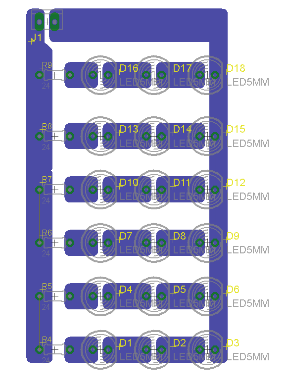

Először is leszögezném, hogy kezdő, hobbi szinten működő egyén vagyok (aki informatikus). Még csak most ismerkedek az Eagle-lel is (ez az első két rajzom), ezért szeretnék egy kis ellenőrzést! Szeretném a páromat meglepni egy ledes munkalámpával, ezért arra gondoltam, hogy elkészítem EZT a kapcsolást, annyi különbséggel, hogy nekem nem 1 nyákon vannak a ledek, meg a táp. Azt szeretném megtudni, hogy ez így jó-e? Az első képen a 4-es csatlakozó 1-2 lábai a betáp, a 3-4 lábai megy a ledekhez.
Egyébként csináltam egy átkötést, mert így átlátható(bb nekem), de ha valaki tud egyszerűbbet, vagy ha ez rossz és kijavítja, azt megköszönöm. Ja és persze jöhetnek a kritikák, hiszen abból tanul az ember...

(#) sastas01 válasza Kipuke hozzászólására (») Nov 12, 2013 /
Az első képen egy elvi hibát elkövettél:
Az ellenállás lába mellé a vezetéket nem fogod tudni bepaszírozni(na jó, kókányolással igen). Ott az ellenállás lába előtt át kell menned Bottom layerre és onnan bekötni.
(#) kaqkk válasza Kipuke hozzászólására (») Nov 12, 2013 /
Egy pici áttervezéssel az r2 kerülhetne az átkötés helyére ....de ez itt off!

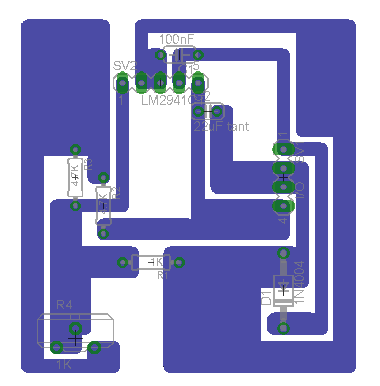

Először is köszönöm a válaszokat, de hallgatva kaqkk-ra és egy kicsit jobban megnézve átterveztem a panelt. Most mellékelem a kapcsolási rajzot is, hogy ha valaki lesz olyan rendes és leellenőrizné nekem...
Előre is kösz: Kipuke

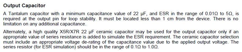

(#) _vl_ válasza Kipuke hozzászólására (») Nov 13, 2013 /
Egy megjegyzés: a 100nF-ot az IC lábaihoz minél közelebb kéne rakni. Mondjuk lehetőleg közvetlenül mellé. Ezen felül az adatlap szerint a 22µF-nak is 1 centin belül kéne lennie - és ugye nem elkót akartál odarakni, hanem tantált?
(#) Kipuke válasza _vl_ hozzászólására (») Nov 13, 2013 /
Na én ezt kihagytam, egyáltalán nem néztem meg az adatlapot , ezért kösz a figyelmeztetést. Újra terveztem, így jó lesz?

(#) Kipuke hozzászólása Nov 15, 2013 /
Na ismét visszatértem és terveztem egy teljesen új nyákot (figyelve a kondi távolságára). A 22µF-os tantál kondenzátort kiemeltem (tudom, hogy nem így néz ki, de ennek volt megfelelő a lábtávolsága ), mert ott elég nagy a zsufi... Nagyon megköszönném, ha valaki leellenőrizné.
Előre is köszönöm: Kipuke
(#) Kipuke válasza _vl_ hozzászólására (») Nov 15, 2013 /
Az eredeti(!) oldalról idézve, ahonnan a kapcsolás is van:

Lehet, hogy tévedek, de a leírás alapján a 22µF kondi az elkó!
Eredeti oldal!

Kicsit alakítottam a terveken!
Változtatni csak annyit változtattam tulajdon képpen hogy feltettem a két uln2803-ast illetve hogy tisztább legyen a terv a csatikat pinekre cseréltem!
Remélem nem rontottam el semmit, bár van néhány gondom, a 4 uln betápját muszáj leszek átkötéssel csinálni, amire azt mondom hogy még elfogadható is az én alacsony szintemhez!
Viszont a másik bajom hogy a tervezőbe muszáj voltam a betápokat és a GND-ket ilyen össze visszahúzogatni hogy engedje a nyákon betápra és GND-re kötni!
Elvileg ennek így működnie kellene ha jól tippelem ugye?

(#) _JANI_ válasza Kipuke hozzászólására (») Nov 16, 2013 /
Szia Egész jó lett! Szerintem mehet "vasaló" alá. Az oldalon lévő áramkörbe is sima elkó lett beépítve. Azzal is fog működni, de jobb az adatlap ajánlását követni.
(#) kaqkk válasza SzT3 hozzászólására (») Nov 16, 2013 /
Egész jó lett , de én azért találnék rajta egy negyedórás melót ! A pic és az uln ek lábai közt megigazgatnám a vezetőket ,és a kimeneteknél is akad egy kettő ami nagyon közel van a "zárlathoz" Egy ilyen ledes áramkörnél ha az uln + "betáp" lábát be sem kötöd akkor sem csinálsz bajt (az nem betáp, hanem csak a belső védődiódák közös kivezetése) tehát itt nem igazán érdemes foglalkozni vele , leginkább induktív terheléseknél van rá szükség .

(#) _JANI_ válasza SzT3 hozzászólására (») Nov 16, 2013 /
Egész jó lett! ( A GND-nél az a gond, hogy át lett nevezve az a vezeték szakasz ahova a GND csatlakozik. Szerintem ezért nem kötődött hozzá. De ez inkább csak kényelmetlen most. )
Ami gond! Hogy közös katódosak a LED-jeid. " 3-as csati közös test, piros pozitív, kék pozitív "
Ezért az ULN2981-es lesz jó ( Mint ahogy ajánlottuk: proli007 :_Link_, én:_Link_. )
A be és kimeneteik azonosak de sajnos a táppontokat fel kell cserélni. ( Csak halkan jegyezném meg, hogy ha már az ULM2981-es lesz beépítve akkor az ULM-IC-t lehetne a bejövő tápfeszültségről is táplálni. Több sorba kapcsolt LED-nél jól fog jönni a nagyobb tápfeszültség. S az 7805 sem lenne halálra izzasztva. Bár ez csak nagy LED csoportok esetén lenne jelentős. )
S el is készült a módosított kapcsolás. Néz át! S használd! Sajnos fel kellett jönni az alkatrész oldalra is pár vezetékkel. De annyira azért nem vészes.
