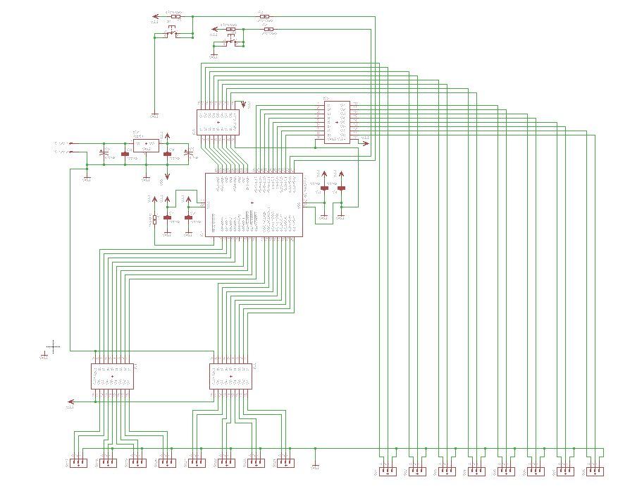

Készítettem egy tervet. Az alapelv szerint egy pic vezérel 16 db rgb ledet amiből csak a pirosat és a kéket használom. ( ezért van csak 3-as csati közös test, piros pozitív, kék pozitív) A 3 pines csatlakozók a ledek "csatlakozási helyei. Az előtét-ellenállás a ledeknél kerül elhelyezésre az azért nem szerepel! Amúgy szerintetek jó? Vagy kihagytam, elrontottam valamit? Előre is köszönöm! Most látom csak hogy elcsesztem De ez valószínűleg a hajnali 3 órának tudható be felseréltem a TOP és a BOTTOM-ot.. na akkor azt még javítom! A hozzászólás módosítva: Nov 12, 2013
Szia! Az elvi rajzot még nem ellenőriztem de az automatikus huzalozást nagyon át kellene fésülni. Sokkal szebben és kevesebb kuszasággal lehet lefűzni kézzel. Pl: a tápvezetékek az IC lábai között mennek át. Pedig van hely a panelon. A LED csatlakozókhoz menő GND-ket is.
A tápvezetékek a lehető legvastagabbak legyenek! Hiányolom a puffer kondenzátorokat a 7805 mellől. ( Bemenet KB 470-1000uF, kimenet (5V) 4.7-10µF ) Van elég hely a részükre. Egyenlőre ezeket találtam. Amúgy jó az alkatrészek elhelyezése. Ja, ha a szerelési magasság korlátozott, akkor a puffer kondenzátorokat el is lehet fektetni. ( Pazarlásnak tűnik az, hogy az RBG LED-ek nincsenek kihasználva. Persze ez a te projekted. )
S egy igen jelentős hibát is találtam! A PIC nem kap tápfeszültséget! Bár a hidegítő kondenzátorok ott vannak, de sorba vannak kötve a tápkivezetésekkel. A "VDD" logikai táppontot is célszerű a +5V -ra kötni. S a "VSS"-t is be kell kötni a GND-hez. Valahol be és ki lehet kapcsolni, hogy magad kötöd-e be vagy automatikusan hozzárendelje-e a tápfeszültég pontokat. Ennek utána kell majd nézzek...
Ha a VDD - VSS táppontokat elhelyezed az elvi rajzon, akkor a huzalozásnál is a megfelelő pontokhoz fog kapcsolódni a tápfeszültég. Az EAGLE-ban elég csak a VSS, VDD, GND STB táppontokat elhelyezni a megfelelő helyen. S Így nem kell a teljes tápfeszt kirajzolni mert elég csak logikailag hivatkozni arra hogy ezek közös pontok. ( Úgy mint a GND-t sem szoktuk kirajzolni ha csak nincs elég nyomós ok rá. ) Így sokkal szellősebbé - áttekinthetőbbé tehető, még egy igen bonyolult elvi rajz is. A hozzászólás módosítva: Nov 12, 2013

- Ennyi Led-et csak akkor tud meghajtani egy PIC közvetlenül, ha abból csak néhány ég egyszerre. Mert ugyan egy porta kimeneti árama akár 24mA is lehet, csak nem egyszerre mind, mert korlátozza a tok disszipációja. - Az RA4 meg nem fogja a Led-et meghajtani, mert annak kimenete nyitott Drain típusú. Vagy is csak "Le" tudja húzni a kimentet "Fel" nem.. - Felhúzó ellenállásnak is nagy a 470kohm. Még ha csak kézzel megközelíted a portát, akkor is működtetheti a portát. üdv! A hozzászólás módosítva: Nov 12, 2013

Én a helyetekben tennék minden portra egy egy uln2008 at és az mclr lábra egy 1-10 k ellenállást , akkor működőképes paneletek lesz (500mA/kimenet) ez már elég a ledmeghajtáshoz ...

Sorba kötni a kondit! Viszont az RA4-es portról ezt nem tudtam... Köszönöm hogy szoltál! Meg neked is Jani hogy rendbe tetted, sokkal kulturáltabban néz ki!
Ezt számolgattam énis hogy az egyszerre kiadható Áram kevés lesz már pedig lenne elég alkalom amikor világít az összes led! lehet hülyeséget kérdek de a 2008-as hogy tolerálja a pwm szabályozást?
Egy kis érzéssel mennyivel csinosabbá lehet tenni egy nyákot! Mégegyszer nagyon köszönöm! Akkor az ra4-es port kimarad és csúszik minden egyel arrébb az RD1-es ugyis üres..

Hello! Én ULN28008-at nem ismerek. De ha még is ULN2803 lenne az, akkor számolni kell azzal, hogy míg az eredeti felállásban közös katódos Led kell, addig meghajtóhoz közös anódos. Vagy "felső oldali" meghajtót kell alkalmazni. (Aminek mindig elfelejtem a típusát.) üdv!

Igaz. A felső oldali meghajtásra az UDN2981 és az UDN2982-esek jók. Közös katódos LED-ekhez valóban szerencsésebb választás! Bár kicsit drágábbak...

Ami gond! Hogy közös katódosak a LED-jeid. " 3-as csati közös test, piros pozitív, kék pozitív " Ezért az ULN2981-es lesz jó ( Mint ahogy ajánlottuk: proli007 :_Link_, én:_Link_. ) A be és kimeneteik azonosak de sajnos a táppontokat fel kell cserélni. ( Csak halkan jegyezném meg, hogy ha már az ULM2981-es lesz beépítve akkor az ULM-IC-t lehetne a bejövő tápfeszültségről is táplálni. Több sorba kapcsolt LED-nél jól fog jönni a nagyobb tápfeszültség. S az 7805 sem lenne halálra izzasztva. Bár ez csak nagy LED csoportok esetén lenne jelentős. ) S el is készült a módosított kapcsolás. Néz át! S használd! Sajnos fel kellett jönni az alkatrész oldalra is pár vezetékkel. De annyira azért nem vészes. A hozzászólás módosítva: Nov 16, 2013
Az ULN2803-nál ez igaz. De az ULN2981-nél:_Link_ mindkét tápfeszültséget be kell kötni.
