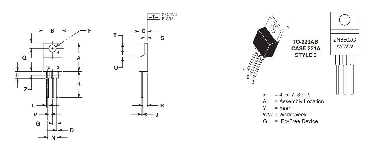

(#) (Felhasználó 122012) válasza TAttila77 hozzászólására (») Feb 23, 2020 /
Ok értem, biztonság, csak egy megjegyzés: pl. Triac-nál vegyük példaképpen a 2N6507-2N6509-ig. 400-800V feszültség a lábak között, lábtávolság a toknál max. 1,15 mm és nem húz át. a 7,5 mm itt hogy érvényesül?
(#) TAttila77 válasza (Felhasználó 122012) hozzászólására (») Feb 23, 2020 /
Ilyen alkatrészek (TO220 tok) lábai közt is normális elektronikákban be szokták a lábak közti nyákrészt réselni, és középső láb kijjebb van kivitelezve. Ha nem réselik be, akkor a forrszemeket és környéküket bemàzolják szegetelő szilikonnal. Rengetegszer találkozom ezzel is. Üdv. ( Mosó, mosogatógépek, kazán vezérlések, komolyabb ipari tápok, PC tápok, TV-k penelein, még kis dugasztápok nyákjain is, stb...)
(#) Hp41C válasza (Felhasználó 122012) hozzászólására (») Feb 23, 2020 / 2
A 7.5 mm-t nem a lábak között kell betartani, hanem a leválasztott és a hálózattal összefüggő részek között. A triac -ok meghajtásánál pl. az optocsatoló alatt szokták megvalósítani úgy, hogy a DIL optocsatolóból a 4 raszter széleset használják fel. A távolság a bevonat nélküli panelre vonatkozik.
A paneleden a relé tekercse és a munkaérintkezője közötti réselés elegendő.

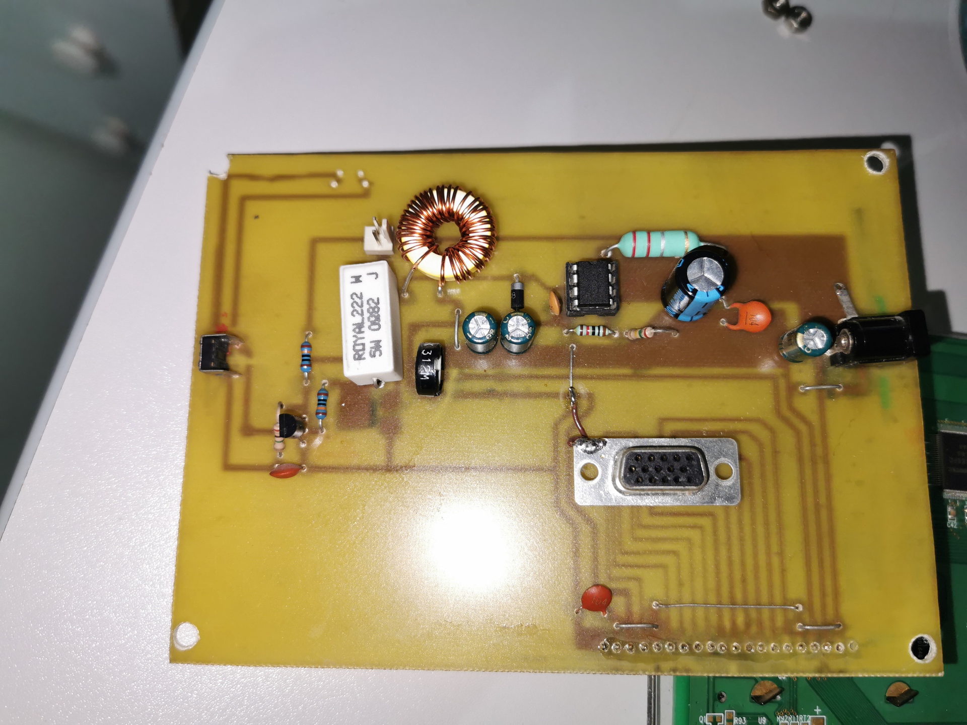

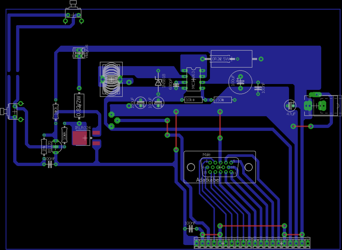

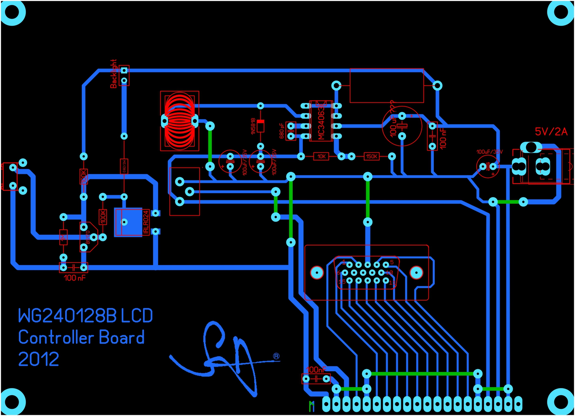

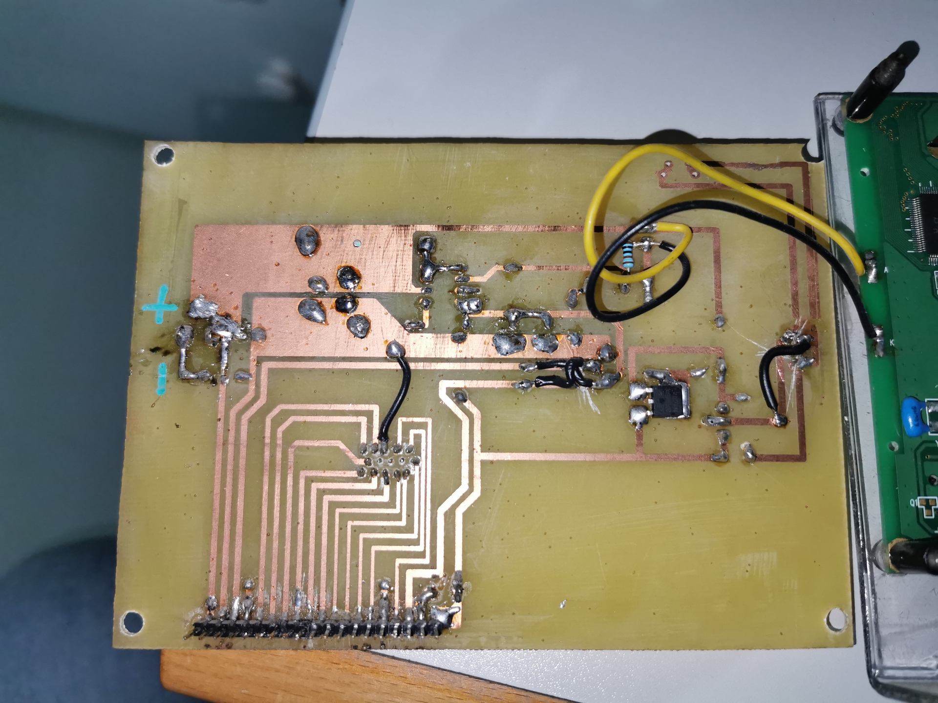

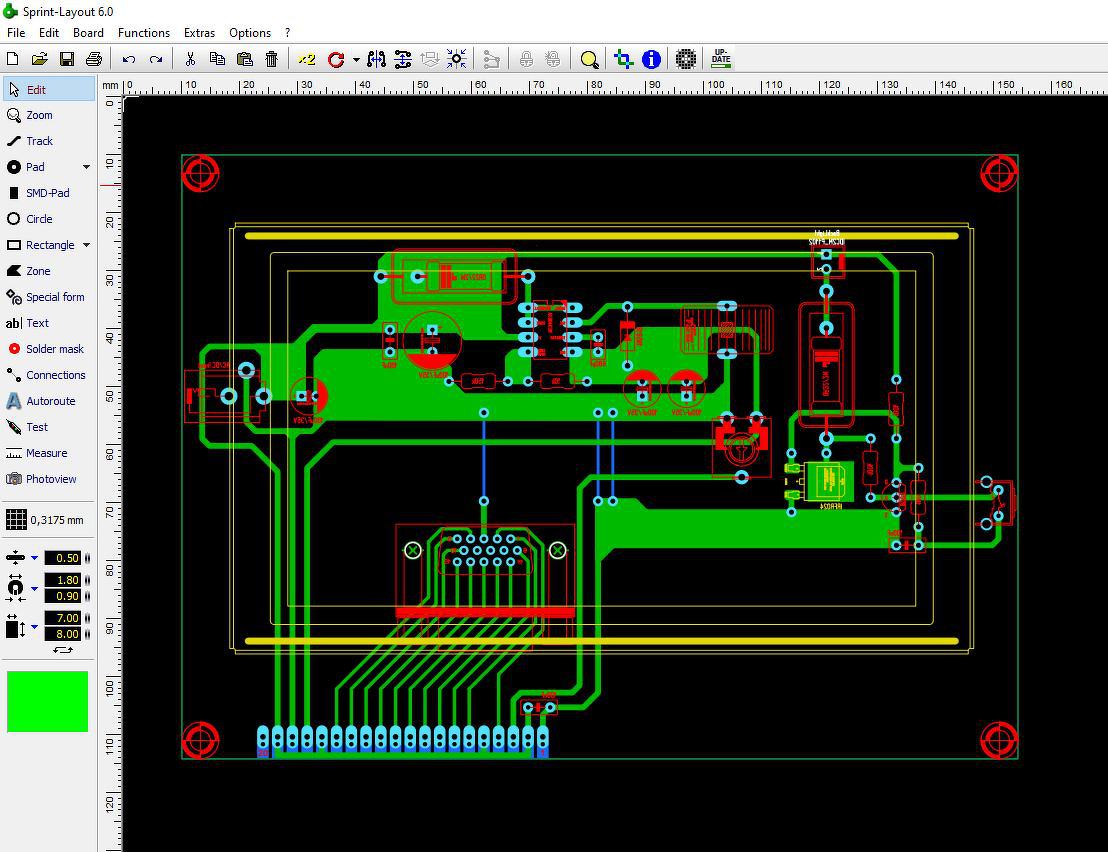

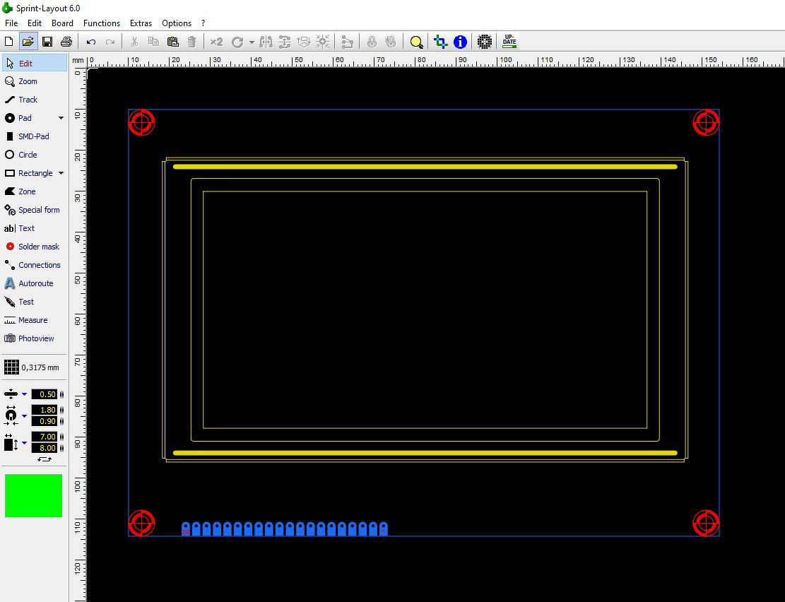

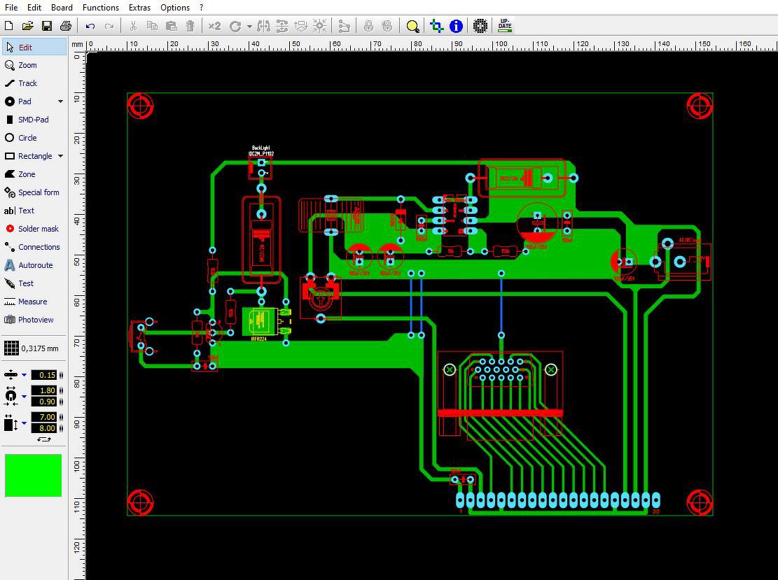

(#) yodee hozzászólása Márc 6, 2020 /
Szereném a segítségetek kérni egy grafikus LCD panel vezérlőpaneljával kapcsolatban! Csatolok kettő képet a jelenleg is működő kapcsolásról, a hozzá tartozó EAGLE nyák tervvel, és az általam újragondolt, és legyártára váró sprint layout-os nyák tervvel. Kélrek bennetek nézzetek rá nem kötöttem e el valamit?
(#) (Felhasználó 122012) válasza yodee hozzászólására (») Márc 7, 2020 /
Talán egy kapcsolási rajz hozzá!
(#) yodee válasza (Felhasználó 122012) hozzászólására (») Márc 7, 2020 /
Sajnos semmi. A meghajtás úgy lett "kimásolva" egy gépből amiben a kijelző volt. Párhuzamos portról van hajtva. A fényképeken szereplő összeállításban tökéletesen működik ,de szeretném valami szebb módon megoldani mert így megy lassan 5 éve.
Ha tökéletesen működik, akkor biztosan jó az eredeti alapján.
Hibátlan! Tehát akkor sikerült jó lemásolnom EAGLE-ből?
Értem! Akkor a kérésem továbbra is fennáll, mieszerint legyen szíves valaki megerősíteni, hogy jól dolgoztam.
Ezért kellene kapcsolási rajz. Rajzold vissza az eredeti alapján.
Sajnos ehhez nem értek Akkor megpróbálok keresni valakit aki megrajzolja nekem.
(#) kokozo válasza yodee hozzászólására (») Márc 7, 2020 /
Nekem csak pár kérdésem lesz, de semmi lényeges.
A poti miért van ott ahol esély nincs az állítására? (Egyik oldalán egy nagy ellenállás a másikon meg csak ferdén lehetne állítani, ami miatt gyorsan elkopna)
A betáp csatlakozónál miért nem a test kerül? miért kell oda átkötés ha anélkül is meg lehet oldani?
Tekercset ha elfordítanád akkor ott se kellene átkötés.
A kijelzőnél a testeket miért így kell? Miért nem viszed el a panel legalján, ezzel egy csomó átkötés megszűnne.
Nekem van egy olyan érzésem mint ha ezt a nyáktervet a kapcsolási rajz mintájára tervezték volna kerülve minden észszerűséget, de ez csak egy személyes megjegyzés..
Ami mindenképpen rossz az eredetihez képest!
VGA csatlakozó beforrasztása az eredeti nyákon fejjel lefelé van, a rajzolatodon 180°-al elfordítva!
no ezért nem ártana egy kapcsolási rajz!
(#) yodee válasza kokozo hozzászólására (») Márc 7, 2020 /
A poti csak a kontraszt beállításra kell nincs tekergetve. Én ezt így kaptam, nagyon örültem hogy végre működik. Most pedig szeretném valami pofásabb kivitelben legyártatni.

(#) (Felhasználó 122012) válasza yodee hozzászólására (») Márc 8, 2020 /
Akár az alapján, de igazán semmit nem ér rajz nélkül, amit te tudsz csak, mivel nálad a panel, és amit feltettél képeket róla, az alapján sem 100%-os, mert a panel egy kákolmány!
