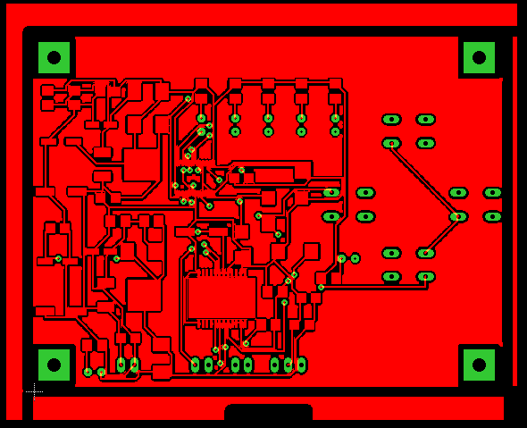

(#) lionsec hozzászólása Nov 22, 2012 /
egy kis segítséget szeretnék kérni a nálam gyakorlottabb szakemberektől olyan ügyben ,hogy rajzoltam egy áramköri lemezt amit csak 2 oldalasban tudtam megtervezni az SMD alkatrészek és a kis méret miatt de nem tudom ,hogy 2 oldalas nyák esetén hogyan tudom a teliföldet kialakítani.Egy oldalasnál nincs gond de 2 oldalasnál nem jöttem rá.Csatolom a brd és az sch rajzokat.
Előre is köszi.
(#) eyess válasza lionsec hozzászólására (») Nov 22, 2012 /
Mivel hamarabb láttam amit írtál mint , hogy ide tettek téged , így még elég hamar tudok neked válaszolni.Felettem a két oldal képét. Persze a távolságok padek stb neked kell majd beállítani amilyenre akarod.
A lényeg az , hogy külön külön kell megcsinálni a rétegeket, amelyiket éppen csinálod a másikat ki kell addig kapcsolni , és fordítva is.Persze menteni lehet mindkét réteg bekapcsolásával is , de viszont nyák készítésnél megint csak külön kell majd színenként , és rétegenként feldolgoznod.Akkor a képek , de csak ala natur a továbbiakat majd ahogy akarod.
(#) lionsec válasza eyess hozzászólására (») Nov 22, 2012 /
Köszi szépen!
Tehát mindkét oldalt úgy tudom megcsinálni hogy az egyik réteget ki kell kapcsolnom addig. Teli földet célszerű kialakítani vagy csak töltsem ki a fóliák közti helyet és kész is. Esetleg abban tudnék tanácsot kérni hogy kivel tudom legyártatni ezt a nyákot?Mert én hobbi szinten űzöm ezt az ipart és egyoldalassal szépen boldogulok de a 2 oldalas plusz furat galvános nyákot gondolom nem egyszerű készíteni.
Köszi addig is.
(#) sastas01 válasza lionsec hozzászólására (») Nov 22, 2012 /
Ha furatgalván is kell akkor szerintem gulasoft -ot keresd meg itt a fórumon.
Azt neked kell tudnod , hogy ,mit akarsz , és hogyan.Igen külön külön kell rétegenkénti kikapcsolással. Az , hogy most teli föld legyen , vagy milyen is , azt szintén neked kell eldönteni , ha engem kérdeznél nekem teljesen mindegy.Akivel le tudnád gyártatni , mert neked nem egy egyszerű kivitel kell .Arra azt tudnám tanácsolni , hogy erre szakosodott céget keress fel , vagy a neten , vagy ahol laksz stb stb stb .És majd ők biztos megmondják , hogyan tovább.
(#) kokozo válasza lionsec hozzászólására (») Nov 23, 2012 /
Szia! Meg lehet 1 oldalasba is csinálni egyetlen 1 smd átkötéssel azaz 0 értékű ellenállás beiktatásával, legalább is nekem sikeredett megcsinálni, de lehet hogy nem is jó az egész...
(#) lionsec válasza kokozo hozzászólására (») Nov 23, 2012 /
Nagyon szuper lett ahogy megcsináltad köszi szépen! Eagle brd ben nem tudnád átküldeni? Nem tudnál segíteni benne hogy milyen irányelvek alapján tervezted meg?Én még kezdő vagyok a nyák tervezésben és minden segítséget szívesen veszek és tanácsot!Ezt a nyákot már én is megtudom csinálni!!!
Még egyszer köszi.
