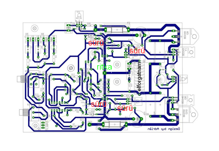

(#) rammeradrian válasza reloop hozzászólására (») Okt 28, 2012 /
Teli GND jó akkor, vagy mindenképp csillagpontos legyen?
(#) reloop válasza rammeradrian hozzászólására (») Okt 28, 2012 /
A teli GND jó esetben csak búgni fog, rosszabb esetben gerjedni is. Semmi estre sem javaslom. Kövesd kokozo tervét!
Az 1000µF-nek akár átkötés árán is szintén a csillagpontból adnék testet.
(#) rammeradrian válasza kokozo hozzászólására (») Okt 29, 2012 /
A 100n kondikat is kihagytad ha jól (nem) látom...
(#) kokozo válasza rammeradrian hozzászólására (») Okt 29, 2012 /
Azt ki, de azt bárhová be lehet tenni, pl a 1000µF-os kondik mellé, amiket nem is értek miért kell erre a panelre tenni, mert azt én a táp panelre tenném nem ide, mellesleg 1000µF ide nagyon kevés szerintem.
14 700µF (+1000uF) van puffernek csak azok nem a NYÁKon vannak.
(#) rammeradrian válasza rammeradrian hozzászólására (») Okt 29, 2012 /
Egy újabb verzió, a műveleti erősítős rész nem tetszik, annak majd még lehet nekiesek újra.
(#) reloop válasza rammeradrian hozzászólására (») Okt 29, 2012 /
Jól haladsz! Még lehet rendezgetni a végfokot, néhol sűrű-néhol ritka. Csak arrébb kell húzni pár alkatrészt.
Az előerősítő és a bemenet csak egyetlen ponton szabad a a végfok GND-jéhez kapcsolódjon, aminek az ideális helye R24, R25 ellenállások testlábainál lenne.
A ventilátor táp nem lehetne a puffer kondik mellett? Komoly zavarforrás.
(#) rammeradrian válasza reloop hozzászólására (») Okt 29, 2012 /
Az az igazság hogy nem akarom a méreteket változtatni, ha nem muszáj, mert 160x100-as panelt tudok venni és ez most pont akkorára sikeredett. és akkor még átdolgozom majd.

(#) kokozo válasza rammeradrian hozzászólására (») Okt 30, 2012 /
Szerintem reloop arra gondolt, hogy jelenleg a végtranyók közötti távolság hol túl kicsi hol túl nagy, ezt kellene arányosan pl 10-20 mm-enkéntire változtatni.
(#) reloop válasza kokozo hozzászólására (») Okt 30, 2012 /
Ezekre gondoltam.

(#) rammeradrian válasza reloop hozzászólására (») Nov 1, 2012 /
A sűrű és ritka részeket annyira nem, de a műveleti erősítős részeket átdolgoztam, íme egy újabb verzió. (saját kritikám alapján az eddigi legjobb, de döntsenek a hozzáértőbbek )
A hozzászólás módosítva: Nov 1, 2012
Végfok.pdf
(#) kokozo válasza rammeradrian hozzászólására (») Nov 1, 2012 /
Szia! A biztosítékok bal oldaláról azt a 100n-os kondit tedd már át a jobb oldalára úgy, hogy a biztosítékot balra húzod és lesz helye egyből. Kezd már valahogy kinézni! Még a végén lesz belőle valami
(#) rammeradrian válasza kokozo hozzászólására (») Nov 1, 2012 /
Rendben, áthúztam, még valami észrevétel?
(#) reloop válasza rammeradrian hozzászólására (») Nov 1, 2012 /
Az IC-s rész úgy látom rendben lesz
(#) rammeradrian válasza reloop hozzászólására (») Nov 2, 2012 /
Akkor kedden legyártom a NYÁK-okat. Felteszem a végleges komplett rendszert (végfokozat tápegységek és egy hangszóróvédelem) Remélem most már minden rendben van
