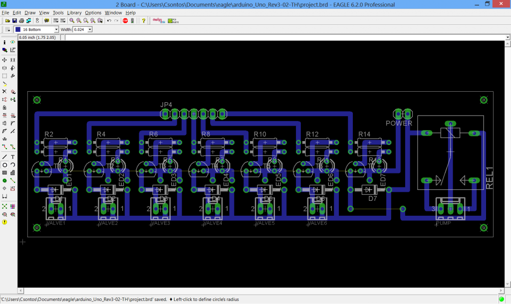

(#) johny999 hozzászólása Nov 28, 2012 /
üdv,
valaki megnézné nekem ezt a rajzot hogy jó-e lesz így? Máshogy nem tudtam megoldani csak átkötésekkel.
(#) kokozo válasza johny999 hozzászólására (») Nov 28, 2012 /
Meg lehet oldani átkötés nélkül is.
(#) johny999 válasza kokozo hozzászólására (») Nov 28, 2012 /
Igazad van. Köszi szépen.
Még kicsit igazitottam rajta, mostmár jó lesz.

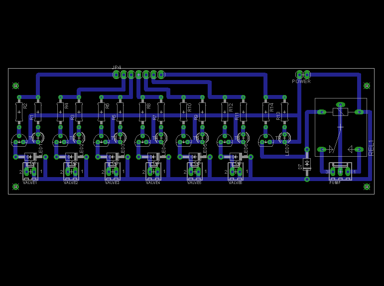

(#) peter1995 hozzászólása Nov 29, 2012 /
(#) reloop válasza peter1995 hozzászólására (») Nov 29, 2012 /
Szia! Hogyan van ez? A párhuzamos végtranzisztoroknál az emitterek össze vannak kötve és a kollektorukban van az ellenállás? Kapcsolási rajzod volna hozzá?
(#) peter1995 válasza reloop hozzászólására (») Nov 29, 2012 /
Én is csak a mutatott rajzot kaptam. (amit a képfeltöltőről linkeltem.) Rajzom nincs.....
Egyéb referencia? Az emitterhez kéne az ellenállást kötni.
Holnap beszélek a rajz küldőjével és akkor tisztázódik a dolog. Én szoktam neki nyákokat készíteni, küldött egy sima képet azt rajzoltam át.
Az átrajzolással semmi baj
A kollektor ellenállások egymás hegyén-hátán?
Azokat én nem értettem... Talán alulról lenne?...
Végül is megrendelő parancsol, vedd úgy - nem is szóltam.
Azért jobb előbb letisztázni mint marás után nézni, hogy ajajj...

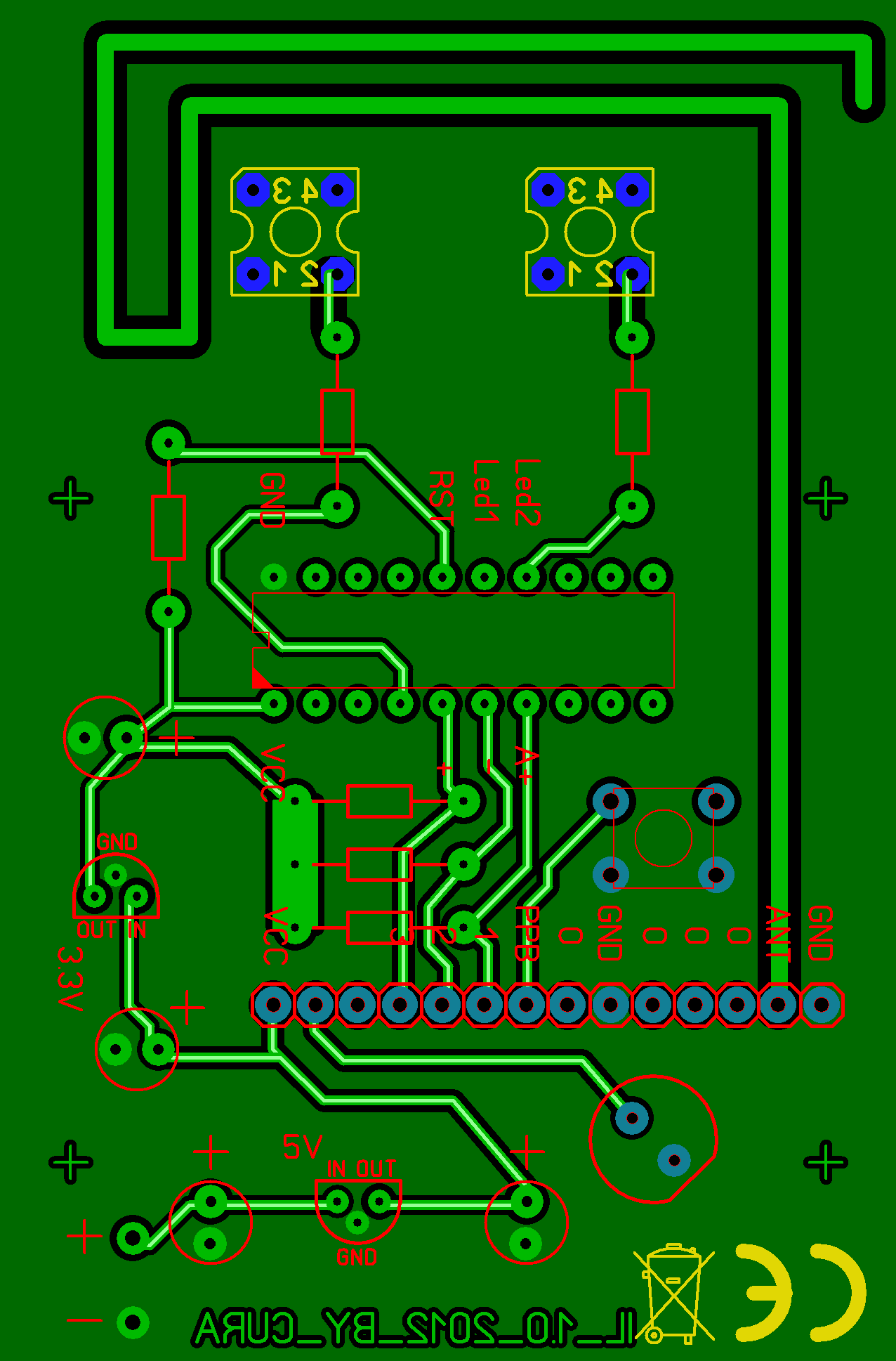

(#) mechanika hozzászólása Dec 2, 2012 /
Készítettem egy kapcsolást, amiben egy mikrovezérlő (MSP430 G 2553)és egy rf modul ( rf modul )segítségével, távvezérléssel állítható be két led fényereje.
A kapcsolás dugdosós panelen rendben működik.
Mivel az elektronikában csekély a jártasságom, abban kérném a segítségeteket, hogy a mellékelt kapcsolás alapján láttok-e valami hiányosságot (esetleg pl.: valahonnan dióda vagy kondenzátor hiányzik).
Az áramkör 9v elemről működik, az rf modulnak ez: 78L05 biztosítja az 5voltot, a mikrovezérlőnek ez:LE33CZ biztosítja a 3,3 voltot.
Érdekelne még az is, hogy ezek a tápegység IC-k megfelelőek-e ehhez a feladathoz, vagy lenne alkalmasabb IC Esetleg step-up IC-vel jobban járnék-e.
Ha a nyákterven találtok hibát azt is jelezzétek. A kondenzátorok és ellenállások paraméterei a dokumentációknak megfelelő.
A hozzászólás módosítva: Dec 2, 2012
(#) exorcist válasza mechanika hozzászólására (») Dec 3, 2012 / 1
Nézzük akkor
1. Szerintem pazarlás ekkora nyákot csinálni egy ilyen kis áramkörnek, sokkal kisebb helyre is össze lehetne ezt nyomni.
2. Ha nem feltétel a hosszú elemes üzemidő, akkor a két stab IC, jó választás. Ha hosszabb elemes üzemidőt akarsz elérni, akkor inkább a 9V-os elem helyett tegyél 2XAA-t, abban több energia van, az MSP430-ra mehet direktbe (esetleg védelemnek egy 3,6V-os zenerrel párhuzamosan) és az 5V-ot pedig egy jó hatásfokú, a vevő fogyasztásához belőtt DC/DC step-up konverterel megcsinálni.
3. Az antenna designt honnan szedted? Gondolom a hosszát a 434MHz-hez lőtted be, viszont figyeltél az 50Ω-os illesztésre, a vastagság és a "kanyarok" miatti rövidülésre? Ha nem akkor nagyon kicsi lesz a hatótávod, vagy nem is lesz.
4. A uC-nek a VCC lábára tegyél 100nF kerámia kondit a föld felé, lehető legközelebb a lábhoz.
(#) mechanika válasza exorcist hozzászólására (») Dec 3, 2012 /
Köszönöm a segítséged!
1. A nyák méretét a műszerdobozban lévő rögzítő furatokhoz igazítottam, később talán kisebb dobozba kerülhet a kütyü.
2. A hosszú üzemidő nagyon fontos lenne. Azonban attól tartottam, hogy ha 2 AA-s akksiról táplálják az áramkört, akkor a rendelkezésre álló 2,4v nem sokáig tudná ellátni a mikrovezérlőt.
3. nincs tapasztalatom a step-up konvereterekkel, de úgy emlékeztem, hogy nem túl jó a hatásfokuk pláne, hogy ha kettő is kéne az áramkörbe.
4. az antenna hosszát 175mm re lőttem be a 433 Mhz alapján, az alakját nem tudatosan kapta, tehát vastagsággal, kanyarokkal illetve 50 ohmmal nem számoltam. (eredetileg két próba nyákot akartam készíteni, az egyik "maratott" antennával, a másik a gyári külső antennával, majd összehasonlítottam volna a különbséget.)
Hozzászólásod után a következő kérdések merültek fel:
1. A mikrovezérlő működéséhez minimum 1,8v szükséges, ha a korábban említett AA akksis táplálást választom, szerinted tovább bírná-e mint a 9v-os elemmel?
2. ha igen, akkor tudnál-e esetleg javasolni megfelelő DC/DC step-up konverter tipust?
3. mit kell érteni azon, hogy
„a vevő fogyasztásához belőtt”
, hogyan tudom belőni?
4. hogyan kell a nyákon elhelyezett antennát megtervezni, valahol esetleg le van írva?
5. Sokszor találkoztam az 50 ohm értékkel pl.: a leírásokban és régóta meg akartam kérdezni, hogy az 50 ohm-os illesztés az mit jelent?
Remélem nem riasztottalak el a kezdő kérdéseimmel.
Ha módodban áll segíteni azt előre is megköszönöm!

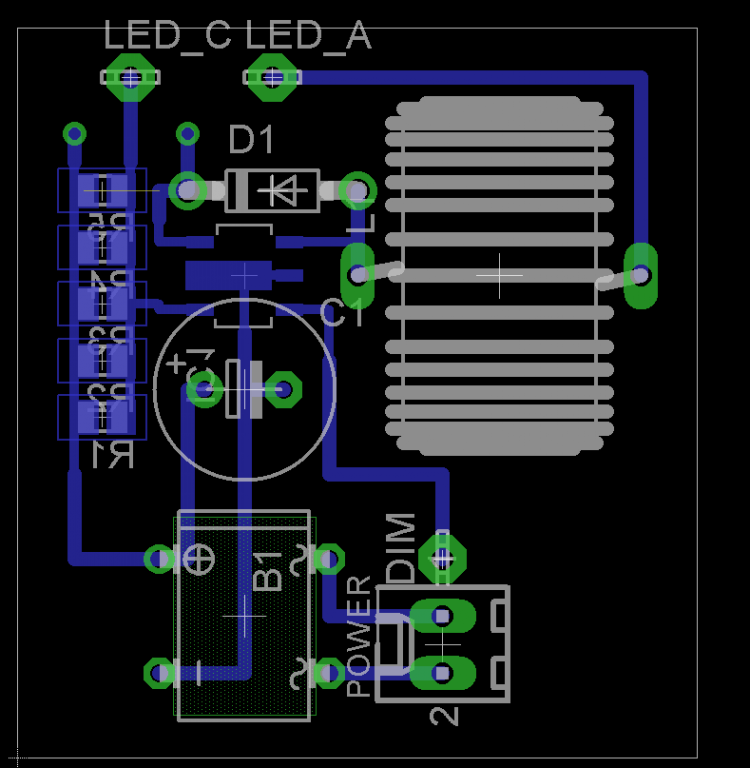

(#) johny999 válasza proli007 hozzászólására (») Dec 4, 2012 /
Valaki leelenőrizné nekem ezt a rajzot, SMD alkatrészekkel még nem nagyon dolgoztam, 1oldalas NYÁKról van szó. Vagy ha esetleg tudtok pár otletet adni hogyan lehetne még minimalizálni
Köszi
(#) exorcist válasza mechanika hozzászólására (») Dec 4, 2012 / 1
Megjegyzések a megjegyzéseidhez:
0.1. Ja, műszerdoboz, akkor értem, rendben.
0.2. Nem akksit, hanem elemet írtam, azok már 3V-ot adnak és amikor teljesen lemerülnek akkor is még 2-2,2V. Az akksik is ellátják, de hamarabb le fognak merülni mert egyrészt nagy az önkisülésük és kicsit kevesebb töltést tárolnak.
0.3. Rosszul emlékszel, simán építhető 90% hatásfok feletti step-up konverter, és ahogy írtam csak egy kell belőle az 5V-ra, a uC direktben kapja a tápot az elemekről. A jelenlegi megoldäsod, a két LDO sokkal rosszabb, kb. 55% hatásfokú lehet.
0.4. A külső dipól antenna nagyobb nyereségű a kb. ugyanakkora méretben megvalósított PCB antennáknál. A hatótáv és helyigény határozza meg, hogy neked melyik a jobb.
Válaszok a felmerült kérdéseidre:
1. Igen, sokkal tovább bírná, két ceruza akksiból/elemből sokkal több energia kinyerhető mint egy 9V-os elemből. 9V-os elemre a neten azt találtam, hogy 12-15-16kJ, a kisütési áram függvényében (@2-10-100mA). 9V-os akksi: 150mAh -> 1,35VAh -> ~4,9kJ (@7,5mA);
2db ceruza akksi: 2,4V 2700mAh -> 6,48VAh -> ~23,3kJ (@135mA) és ennyit vagy egy kicsit többet tudnak a tatós alkáli elemek, és még ehhez hozzájön a jó hatásfokú DC/DC
2+3. Nem tudok neked fejből ajánlani, ennek kiválasztására rá kell szánnod az idődet. A Texas Instruments, a Linear Technologies és a MAXIM oldalain keress elsőként, step-up, vagy boost konvertert, Uin=3V, Uout=5V. Aztán az adatlapban végignézni a hatásfok görbéket és azt kiválasztani ami az átlagos fogyasztáson a legnagyobb hatásfokot ígéri. A fogyasztást vagy megméred a próbapanelen (de az LDO után), vagy kiszámolod.
4. Antenna tervezés 433 MHz vagy 434 MHz-re. Doksi 1, Doksi 2.
5. Az 50Ω a tápvonalnak ("a rádiófreki közlekedési útvonalának") a hullámimpedanciája, ezt "látja" a generátor/jelforrás és erre kell dolgoznia. Illesztett terheléskor a generátor belső ellenállása = a lezáró ellenállással/terheléssel, így kapod meg a fogyasztón a maximális teljesítményt és nulla reflexiót. Bővebben: Link, Bővebben: Link, Doksi.
A hozzászólás módosítva: Dec 7, 2012
(#) kokozo válasza johny999 hozzászólására (») Dec 4, 2012 /
Egy picit összébb lapátoltam és az átkötést is kivettem belőle.
