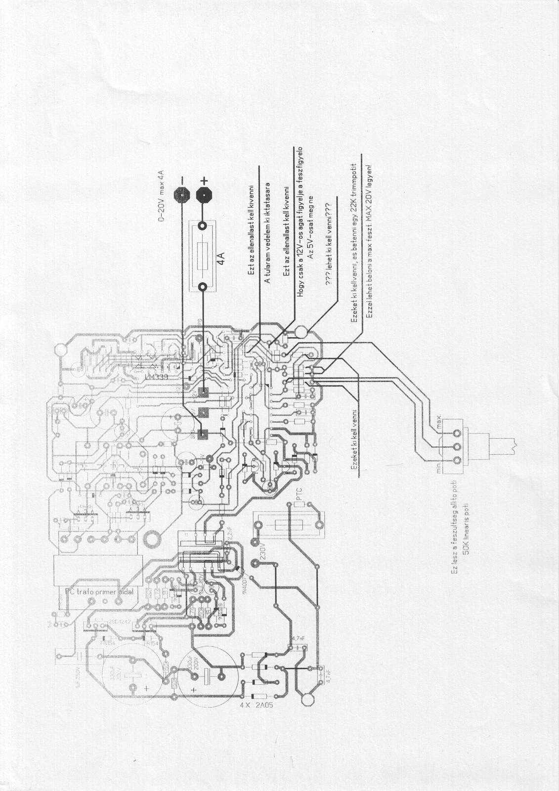

(#) emmzolee hozzászólása Nov 18, 2010 /
Beszkenneltem a nyomtatóm produkcióját.
Mi lehet vele a gond?
kössz
(#) mugab válasza emmzolee hozzászólására (») Nov 18, 2010 /
Lehet koszos optika (gyanúsan a két szélen több port tud összeszedni), nem megfelelő keverés, esetleg összeállt a hordozó a keverőegységben.
Ha minden jó akkor végszükségben rendszerint lehet állítani sávonként a fényáteresztést. De ezt csak ha minde tuti jó, és már csak a megvilágítás maradt hibának! (szerintem)
(#) emmzolee válasza mugab hozzászólására (») Nov 18, 2010 /
Ok.
Mit tegyek?
Majdnem nagy hülyeségben maradtam, ez nem fénymásoló hanem nyomtató
Így szerintem az ún. koronahuzal és környéke gyanús
A fényérzékeny dob környékén lesz egy fém háló meg kifeszített huzal. Olyan hosszú mint a dob. Azt kéne megtisztítani. (szerintem)

(#) zsoltee0001 válasza mugab hozzászólására (») Nov 19, 2010 /
Egyáltalán nem mondtál hülyeséget, simán lehet optika hiba, pontosabban koszolódás.
emmzolee
Nézd meg a lézeregységet, tisztítsd le (kb 1 centi széles üveglap a OPC fölött)
Ha nem ez a gond (valószínűleg nem) és valóban nem utántöltött a toner, akkor mehet a dobegységcsere, mert ha jól látom elég rendesen hátterez is.
üdv
(#) herzsolt válasza emmzolee hozzászólására (») Nov 19, 2010 /
Van lehetősged egy másik még működő tonert kipróbálni, mert nekem egy ML-2010-el volt hasonló problámám, és azt egy másik toner oldotta meg.
Összeráztad jól a tonert? Van amikor nem használom a nyomtatót hosszabb ideje, és az első nyomtatás nem tökéletes, de ha kiveszem, és összerázom utánna jó.
