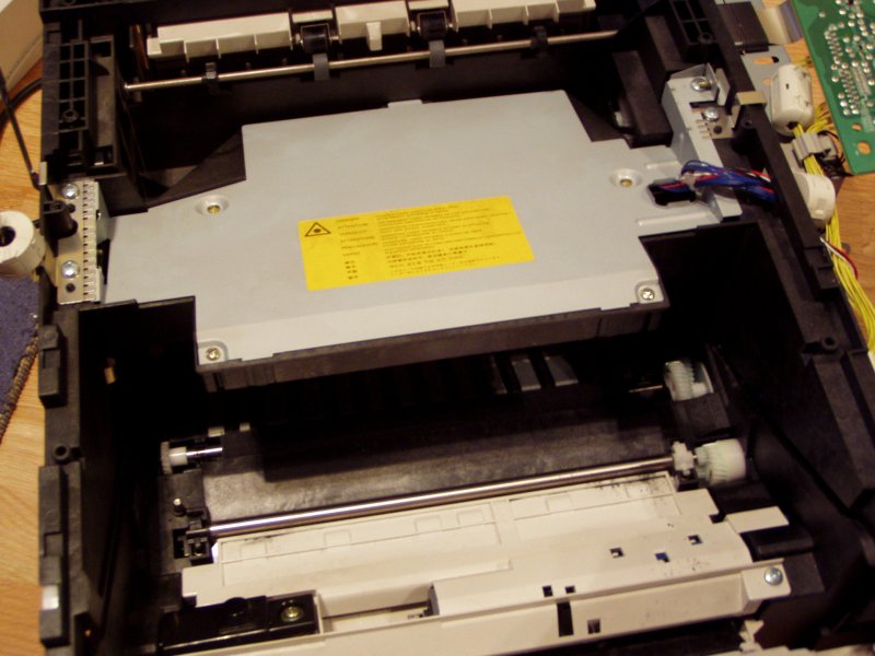

van egy Kyocera FS 1018 MFP nyomtatóm
bekapcsol, betölt, aztán dob egy hibaüzenetet: c6000
A google vmi "Törött rögzítő fűtés vezetéket" hoz ki erre a hibára.
Azt szeretném kérdezi h akkor pontosan mi ez a hiba, vagy hol kéne keresnem a hiba forrását?

(#) zsoltee0001 válasza kemenygolya hozzászólására (») Nov 29, 2010 /
Ha jól látom nincs szerencséd, ezt bizony elég rendesen szét kell termelni .
A fixáló a dobegység utáni rész.
A Papír útja egy "Z" betűhöz hasonlatos, az utolsó kanyar előtti rész a lényeg, itt kell lennie, többet nem tudok segíteni, szedd szét, csinálj képeket, úgy talán tudok.

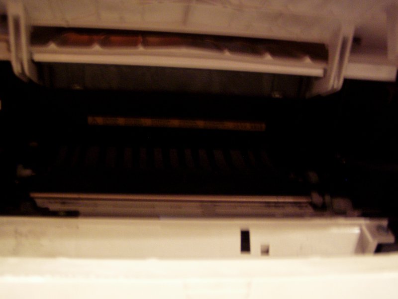

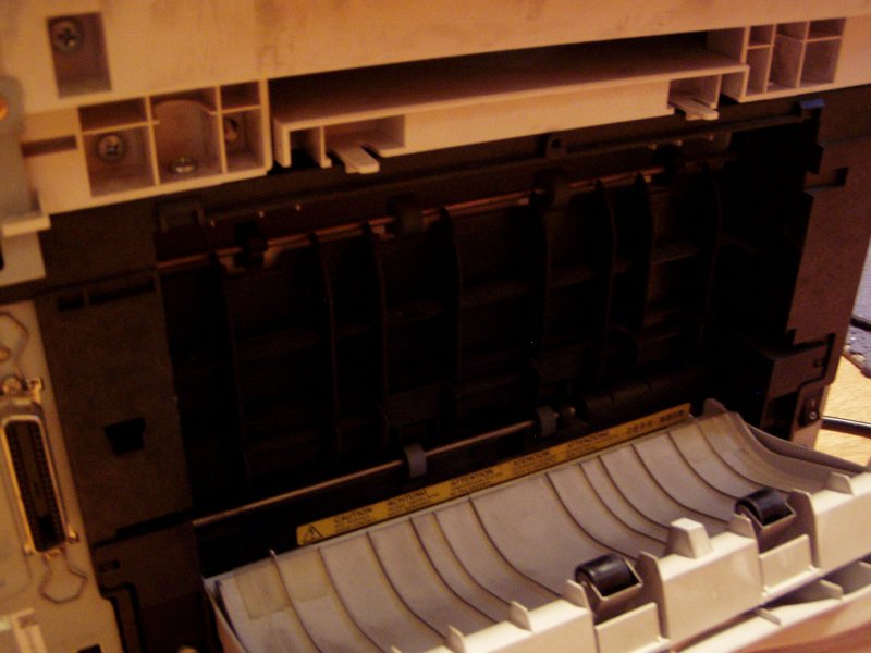

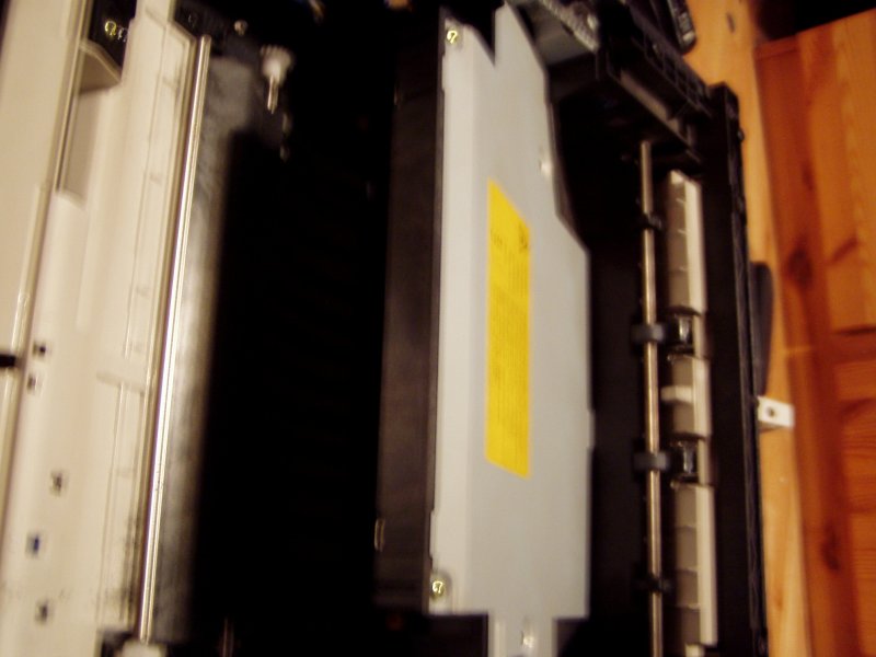

(#) kemenygolya válasza zsoltee0001 hozzászólására (») Nov 29, 2010 /
hali
darabokban van a nyomtató, szóval ezzel nem lesz gond
képeket töltök fel mindjárt
(#) kemenygolya válasza kemenygolya hozzászólására (») Nov 29, 2010 /
itt vannak az ígért képek
ami felül látható, az a lézer lesz szerintem

Nos. Szerencsére megvan. Feleslegesen lebontottam az egészet, pedig a hátulján ki lehet venni. Van benne egy fűtőszál (ami el van törve.) van benne egy érzékelő illetve egy kerámia valami, szerintem valami hőbizti lehet.
