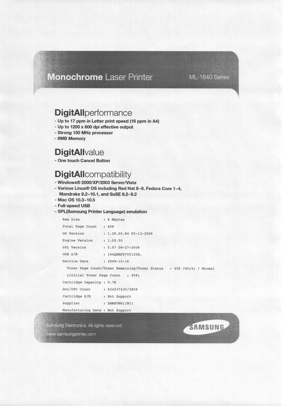

Szóval akkor azt mondod,hogy a nyomtató lapszámláló le fog tiltani 2500 lapnál!?! A nyomtató ML-1640 Mert én csináltam egy ilyen frimware frissítést és a nyomtató minden ki-be kapcsolásnál 0-za a toner lapszámlálóját de a nyomtató által kinyomtatott számot nem piszkálja! A toner még a kezdő toner benne de már újra töltöttem és nem chipes! A nyomtatás eddig jó reméljük jó is lesz! A "Service Date" Gyártási idő pedig 2009-11-7 OS verzió fw előtt:1.29.00.84 05-13-2009 OS verzió fw után:1.29.00.93 11-23-2009 üdv Marcall Idézet: „Tested using the original initial cartridge. I think if you want to use a replacement cartridge, you have to disconnect CN5 and short out CN9.” A PDF-ben ezt a részt nem egészen értem. Mi ez?

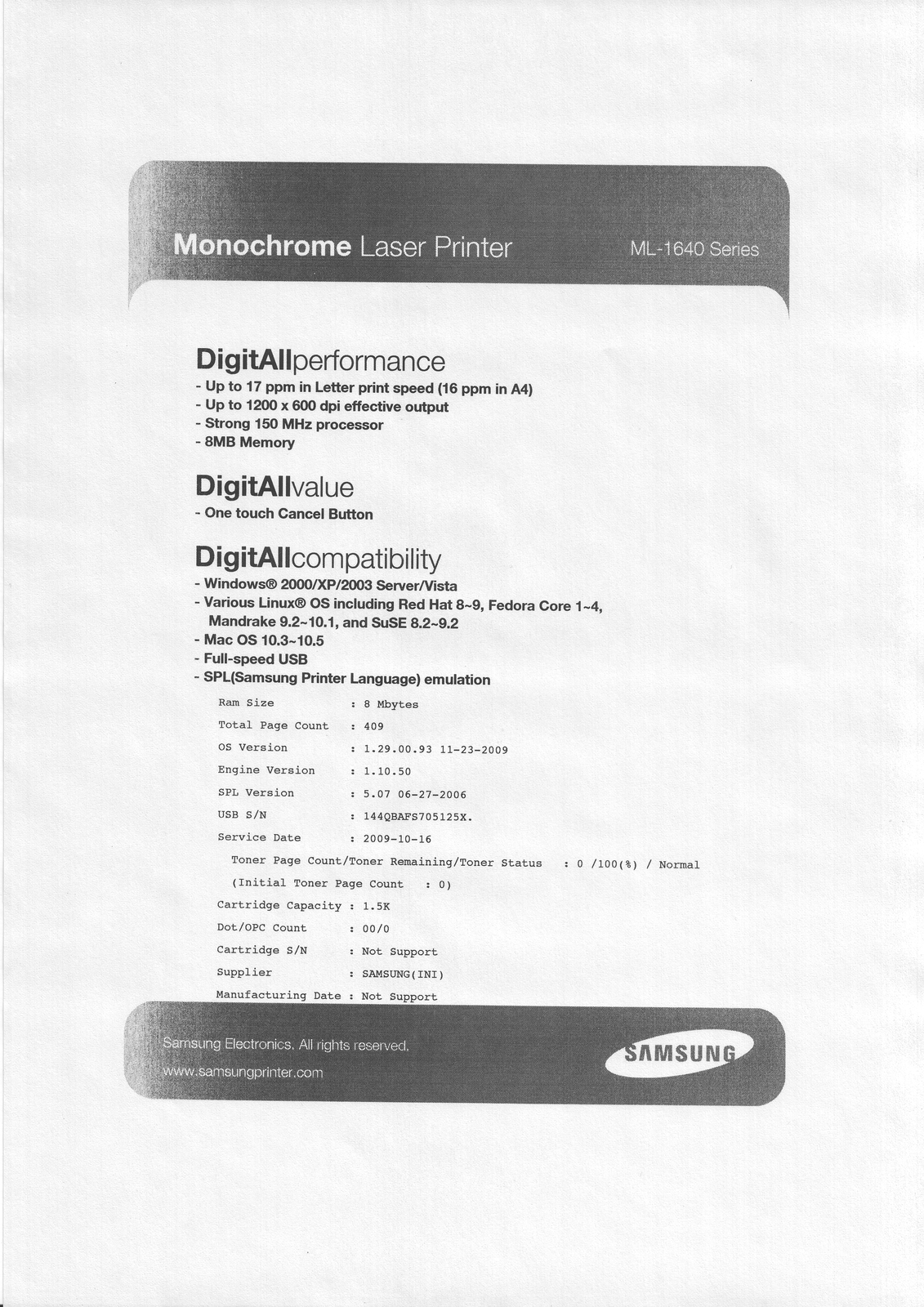

Megcsináltam ezt a Firmware frissítést én is. Tök jól működik! :worship: Kinyomtattam a teszt oldalt. Előtte - Utána. Beteszek alulra 2 képet
üdv!
Gratula a sikerhez! Csak most figyelj oda a nyomtatáskor nehogy valami nagy terjedelműt nyomtass mert nem fogja pontosan érzékelni a toner töltöttségét! Minden bekapcsoláskor 100%-osnak érzékeli! De ha után töltöd a tonert és oda figyelsz akkor nem lesz gond! Ha esetleg akarsz venni toner port adok egy címet és/vagy egy telefonszámot ahonnan én is rendeltem! üdv Marcall!

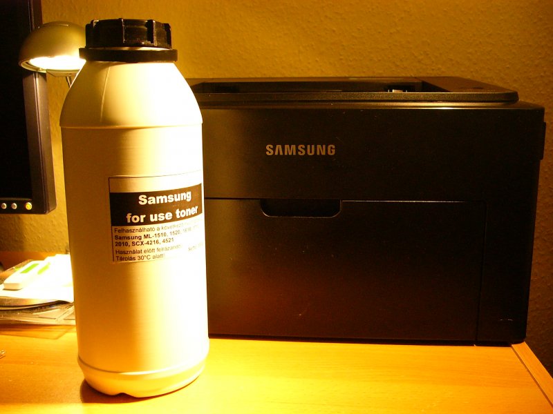

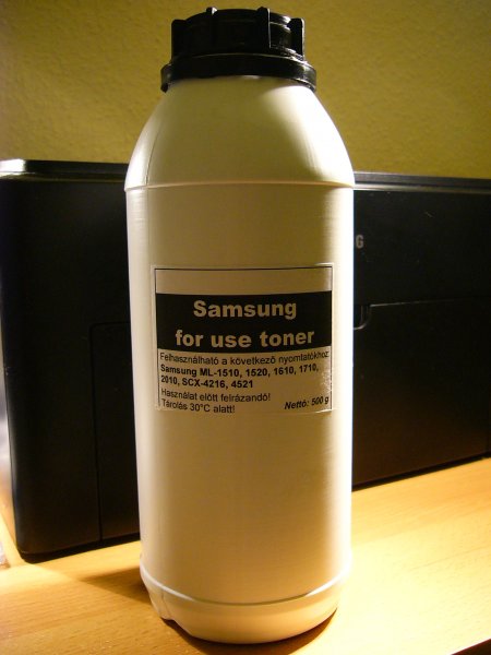

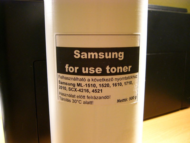

Megjött az utántöltőm.
Alul képek. Hétvégén feltöltöm a cuccot, és tesztelek.

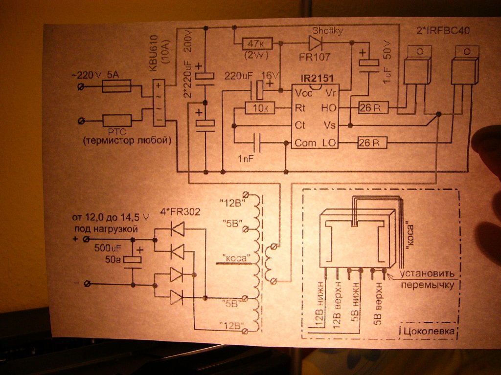

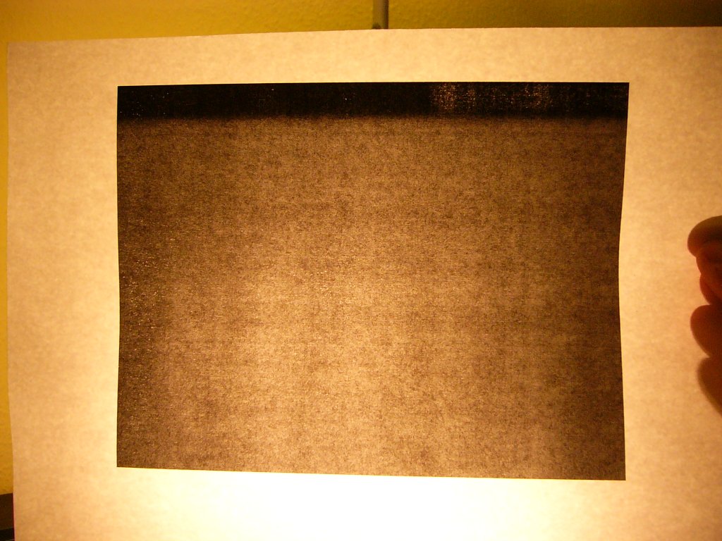

Hello feltöltöttem a tonert az új cuccal.
Először szétszedtem, kipucoltam, és a régi port is kiszórtam belőle. Aztán megint pucolás, és beletöltöttem az új port. Kicsit megráztam, és próba. Tök jó lett. Látszólag. Azért csak látszólag, mert amikor a fény felé fordítom, akkor látszik, hogy milyen sok festék megy a szélére. Dobok be róla képet. (első kép) Aztán nyomtattam egy tök feketét. Normálisan nézve ok, fény felé fordítva is rendben. (második kép) Aztán megint egy fekete lap nyomtatás, és már megint látszik fény felé fordítva, hogy sötétebb a széle. (harmadik kép) Utána kinyomtattam egy kapcsolási rajzot, na az tökély. (negyedik kép) Szóval nem tudom ez így jó-e, mert rendesen nézve, és nem át világítva tök jó az összes. |
