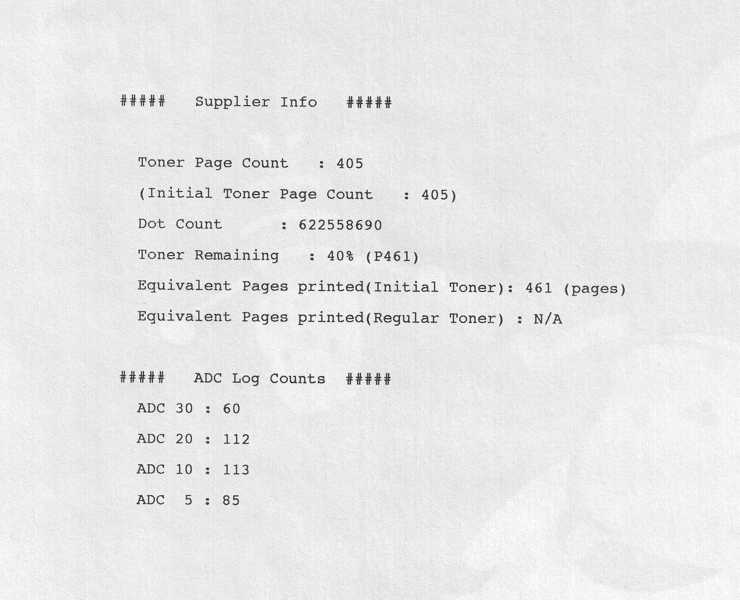

Nekem is van egy ugyanilyen printerem! Én most hackeltem meg a frimwert de csak szoftveresen ami kb. 10 percig tartott de az utánaolvasás több volt! Meg rendeltem tonerport a neten amivel majd tölteni fogom! Reméljük jó lesz! A programról: Ahogy a többiek is mondták van két számláló a printerben ill a toneren! Az egyik számolja az összes kinyomtatott oldalt a másik a toner által kinyomtatott oldalt! Na most a frimwer a toner lapszámlálót "üti" ki! Tudsz csinálni te is egy "kimutatást" bekapcsolod a printert utána a bekapcsológombot nyomva tartod 4-5 másodpercig akkor kinyomtatja,hogy eddig hol tart! Ha esetleg még mindig aktuális a dolog akkor nyugodtan kérdezz akár PM-ben is! Segítek ha tudok! üdv Marcall!

Beteszem alulra amit kinyomtatott a nyomtatóm az állapotáról. Mondjuk nem vágom ezek mit jelentenek.

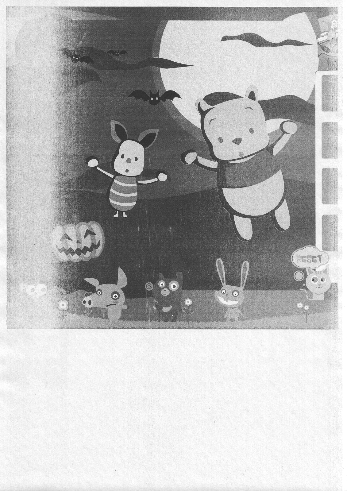

Ilyen a nyomtatóm legutoljára kinyomtatott produkciója. (A fiam garázdálkodott
Az a helyzet most egy kicsit elbizonytalanodtam mert nekem teljesen más a kép mint neked!
Az a helyzet,hogy bescannelni nem tudom és most ahogy próbáltam fényképezni lemerültek az akksik! De majd valahogy orvosolom! Elméletileg azt írja,hogy a tonerből még hátra van 40% a kiürülésig! Érdekes a tonerral több oldal van nyomtatva mint a nyomtatóval! Még jelentkezem! Biztos,hogy ML 1640!? üdv Na én ilyen képet látok de ki van vágva róla, a többi nem érdekes! Kép

Igencsak keves toner maradt benne. Feltoltheted es kb 600 oldalig fog nyomtatni siman, utana az oldalszamlalo letiltja a nyomtatast.

A kép alapján gondolod? Hát ja. De ha ilyen foltosságkor össze rázom, akkor rendesen kéne nyomtatnia. Itt valami más is lesz.
En a sajat nyomtatombol az utolso porszemet is kinyomtattam ujratoltes elott(akkoriban meg nem dolgoztam az irodagep-szervizben). Ha nincs eleg toner benne, nincs amit osszerazni sem, tehat a "razas" utani elso oldalt is feher foltosan fogjanyomtatni.
