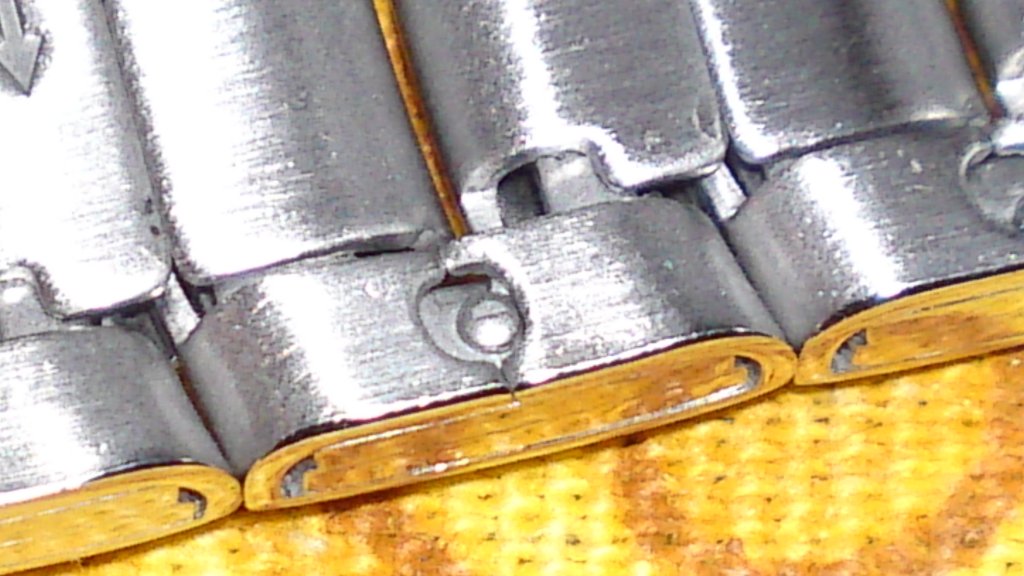

(#) zolika60 válasza jdani hozzászólására (») Jan 9, 2012 /
A nyíllal jelölt alkatrészeken van egy kis nyílás. A képen is látszik benne az a kis fehér henger, ami kis csavarhúzóval rugó ellenében összenyomható. Remélem elég világosan sikerült leírnom.
Nem. A másik képen látszott. a Nyíllal jelölt alkatrészen lévő lyukban fehér hengert tengelyirányban összenyomni, kis óráscsavarhúzóval, vagy egyéb hegyes szerszámmal.

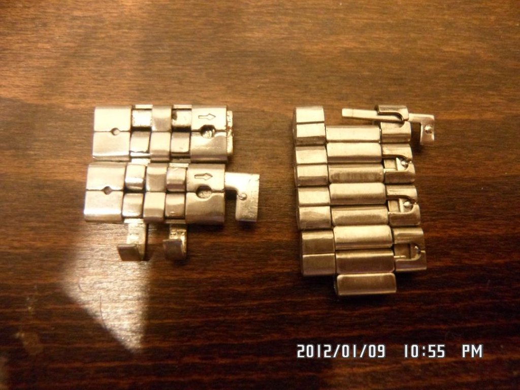

(#) jdani hozzászólása Jan 9, 2012 /
Tudom hogy senkit nem érdekel, de ah jól értelmeztem amit írtatok, akkor senkinek nem volt igaza A kékkel jelölt két oldalsó a lapot kicsit felkellet feszíteni. A pirossal jelölt vasacska pedig az ami összeköti a két szemez. Miután felhajtod, kitudod húzni azt a piros színnel jelölt vasacskát, ami már nem tartja össze a két szemet :yes:

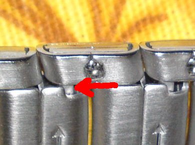

Szia. Neked sincs igazad. A pirossal rajzolt alkatrészen lévő bütyköt simán meg kellett volna nyomni a nyíl irányába egy órás csavarhúzó hegyével. Így nem deformáltad volna el a kék alkatrészt. Elég egy fél mm, utána már ki lehet húzni egy precíz laposfogóval. Ugyanis a piroson nem látszik a fogó nyoma, a kék viszont maradandó károsodást szenved a hajtogatástól. Nem? De!

(#) Norberto válasza SzervízMacska hozzászólására (») Jan 9, 2012 /
Szerintem azt a 2 db kékkel jelölt részt úgy kell felfeszíteni, mintha felfelé "kinyitnál egy ablakot". jdani szavaiból azt vettem ki, hogy nem erőszakkal feszítette és nem másképp, hanem ahogy írtam, felfelé, mintha egy ablak lenne. Az pedig jó módszernek tűnik szerény véleményem szerint.
A nyíl pedig azért van ott, mert az jelzi, hogy melyik oldal bontható gyárilag, nem azt, hogy milyen irányú behatással nyitható.
(#) SzervízMacska válasza Norberto hozzászólására (») Jan 9, 2012 /
Szia Norbi! Mutatom, miről van szó. Én nem hajtogatnám a szíjamat, ha nem muszáj, de a sajátjával mindenki azt tesz, amit akar... Ha órás bácsi csinálná, azért ijedtemben biztosan rávernék egyet.

(#) Norberto válasza SzervízMacska hozzászólására (») Jan 10, 2012 /
Valóban! Neked volt igazad. Köszi az útmutatást, így már sokkal világosabb, én gondoltam rosszul.
