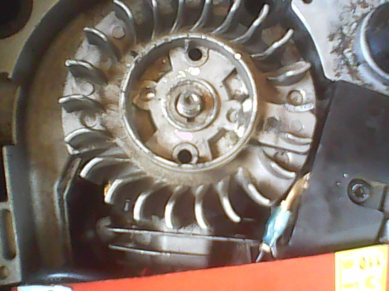

A csavart nagy nehezen levettem, de ezt már nem tudom hogy kellene lehúzni. Van ötlet?

És ha nem akar jönni, segíthet, mialatt feszítve van előbb leírtak szerint, ha kicsit kalapáccsal koccintassz a tengelyre, tengelyirányban. Úgy, hogy az anyát visszatekered nem meghúzva, hanem maradjon 1-2mm az anya ütközési pontjától. Csak érzéssel, nehogy menet sérüljön, de ez sokat érhet.
(#) Ricsi89 válasza nagym6 hozzászólására (») Ápr 9, 2015 /
Esetleg picit rámelegíteni a lendkeréknél, az alu nagyobbat tágul, mint az acél főtengely és hamarabb lejön. Én is jártam már úgy, hogy hiába ütöttem kalapáccsal a főtengelyt, meg sem mozdult a lendkerék, hőlégfúvóval fél perc melegítés és két ütésre lejött.
(#) jani1987 válasza Ricsi89 hozzászólására (») Ápr 9, 2015 /

Jól gondolom hogy ez egy motoros láncfűrész?
(#) jani1987 válasza xitibi hozzászólására (») Ápr 9, 2015 /
Strauss gyártmány. Bátyám úgy adta ide hogy mint a mesében: hol megy, hol nem. Főleg nem. Ezért mivel sérült a műanyag "pecek" (jól van na, nem tudom mindennek a nevét), ezért elkezdtem "után gyártani".

Milyen műanyag pecek? (Egy fotó fényt gyújtana a sötét elmémben)

(#) zolika60 válasza xitibi hozzászólására (») Ápr 9, 2015 /
Gondolom a berántó "köröm".

Mondom hogy sötét vagyok mint az éjszaka, mert azt úgy tudtam hogy a lendkeréken lévő fémből van, és az ellen darab a túloldalon van a berántódobon

(#) jani1987 válasza zolika60 hozzászólására (») Ápr 9, 2015 /
Az ha jól sejtem. Mivel már leszedtem ezért nem látszik. Nekem nem szokták megmondani mi micsoda ezért körbe írom. Anno amikor a teló adapterét szereltem nem kaptam hozzávaló csavar húzót ezért gyártottam. Most is valami lyesmit csinálok. Ha minden jól megy tovább tart mint az a műanyag .....
