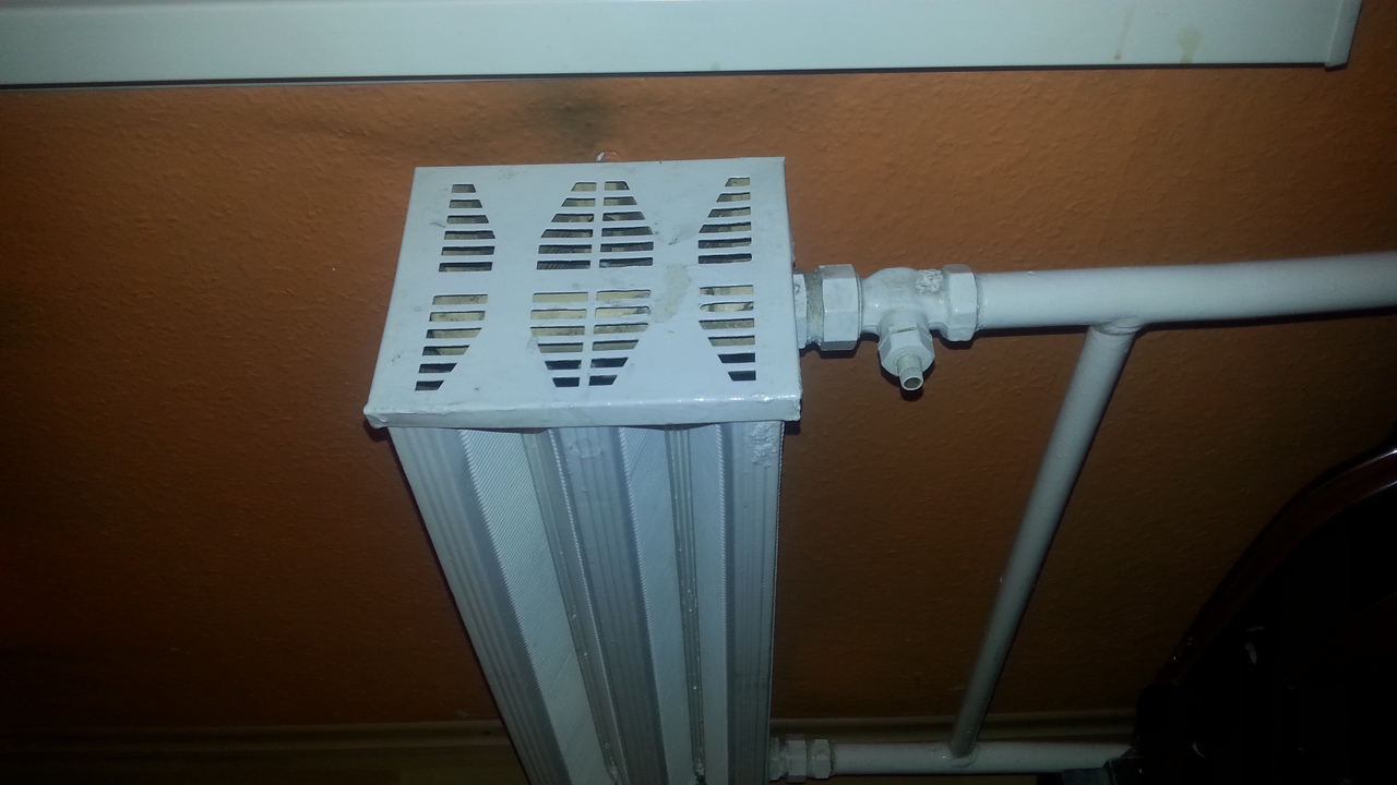

Sziasztok !
Ma végre elindították a fűtést(már nagyon vártam) és az lenne a kérdésem, hogy régi típusú egy csövű átkötéses rendszerű a megoldás. Van a radiátorok előtt egy-egy csap, de csak felül. Viszont ezeken nincs rajta már a tekerő. Most nem tudom, hogy ezeket egyszer belőtték azt jól van, vagy ezt én is állíthatom? Tudok rá venni valahol olyan régi típusú csaphoz termosztát fejet?
Illetve még az is kérdésem lenne, hogy az egyik radiátoron ami a nagyszobában van, felül is van egy más fajta csap, de az függőlegesen van, és azt se lehet tekerni, szorul. A csövek melegek, de a radiátorok meg épp hogy csak langyosak. Annyira nem értem, hogy muszáj megkérdezzek egy itteni szakit hogyis van ez?
Dobok fel képet, hátha így érhetőbb miről beszélek.

(#) SzervízMacska válasza voodoo hozzászólására (») Okt 6, 2016 / 2
Nyárig van rá időd, hogy tájékozódj. Akkor van a karbantartási időszak, mikor a vizet is leengedik. Addig nem tanácsos megbontani. A gondnok/közös képviselő biztosan útba tud igazítani, hogy mik a lehetőségek.
Nem vagyok épületgépész, mi több gőzöm sincs róla, de úgy gondolom, lehetne szabályozni - mivel van megkerülő ág. De ha szorulnak a szelepek, először azokat kell majd cserélned, hogy thermo-fejeket tehess rájuk...

(#) zoly15 válasza voodoo hozzászólására (») Okt 6, 2016 / 1
Az egycsöves rendszert is lehet valamennyire szabályozni.
Ha nyitva van a radiátorszelep, akkor a radiátor fog jobban fűteni (mint a kerülőág) mert a radiátorban kisebb az áramlási ellenállás.
El is zárthatod akár, mert ott a kerülőág, van olyan lakás ahol nincs kerülőág, és ha elzárod/ más elzárja az egész lépcsőházban nincs fűtés :-O
Termosztatikus fejet ilyen csapra nem igazán fogsz szerezni sajnos.
A csapot cserélheted pl leállási időszakban, vagy ha épp nem fűtenek, el lehet fagyasztani a csövet és akkor "élő" rendszernél is ki lehet cserélni. A kérdés csak az, hogy az mostani és az új csap építési mérete mennyivel másabb, mert akkor a visszatérő (alsó) csatlakozásnál is kell toldani hogy jó legyen...

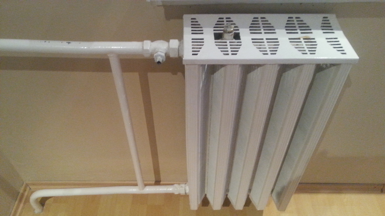

(#) voodoo válasza zoly15 hozzászólására (») Okt 6, 2016 /
Így már világos, akkor igazából nekem csak az a sima fej kéne ami nem termosztatikus, de lehessen állítani, mert sima kis fogóval nem tudok bele nyúlni (a képeken látszik, hogy egy szár kiáll) ami lyukas belül, menetes a mélyén pedig valami réz fityula van amit szerintem csavargatni kéne. ha minden igaz kifelé.

(#) BarnaPili válasza voodoo hozzászólására (») Okt 6, 2016 /
Erre a csapra nem tudsz termós fejet tenni. Ha megnézel egyet,látni fogod,hogy abban a nyitás-zárás nem foegómozgással valósul meg,hanem ki-be csúszik a beavatkozó szár,a zermós fej ezt tologatja.

(#) voodoo válasza pjg hozzászólására (») Okt 6, 2016 /
Nem akarom a csapot leszerelni hanem csak egy sima fejet rátenni. Vagyis egy olyan fejet ami eredetileg volt rajta. Márpedig az elmondottak alapján elvileg volt rajta és állítani is lehetett. Ilyet kéne szerezzek csak nemtudom hol és mi a neve.

(#) voodoo válasza voodoo hozzászólására (») Okt 6, 2016 /
Rákeresek googlebe, meg ilyen szaküzletek keresőibe és csak termósat találok, ami ilyen pici tűszelep végződése van (a kép alapján úgy néz ki kb mint egy tollbetét) és azon van rajta a műanyag fogantyú. Nem tudom hogy keressek rá, mert a radiátorszelep szóra a sima mezeit meg a termósakat dobálja ki.
Szóval a belsejében egy hogy is mondjam "fózolt" cupek van ami nem mélyedés, hanem kiállás. Tehát egy lapos csavarhúzóval pont nem tudom tekergetni.
(#) voodoo válasza pjg hozzászólására (») Okt 6, 2016 / 1
Még arra is gondoltam, hogy egy pl 6-os menetű csavart a menetes végénél hossz irányba befűrészelném picit egy kis vasfűrésszel és így elvileg bele illeszkedne.

(#) granpa válasza voodoo hozzászólására (») Okt 6, 2016 /
"Villás" csavarhúzóval (nem csavarral) mozgatható, de "passzentosra" kell csinálni, mert könnyen "lenyalódik" az a kis kereszt alakzat. Előtte finoman ütögetni (a szelepházat), mert be tud "gyógyulni".
(#) pjg válasza voodoo hozzászólására (») Okt 6, 2016 /
Nem! Az enyém nem ilyen. Szabadon van a tengelye és a vége négyszögletes.
(#) voodoo válasza granpa hozzászólására (») Okt 6, 2016 /
Igen, ettől félek egy picit én is lehet 30 éve nem volt tekergetve, az a kis sárgaréz kiálló fityula meg simán lenyalódhat.
