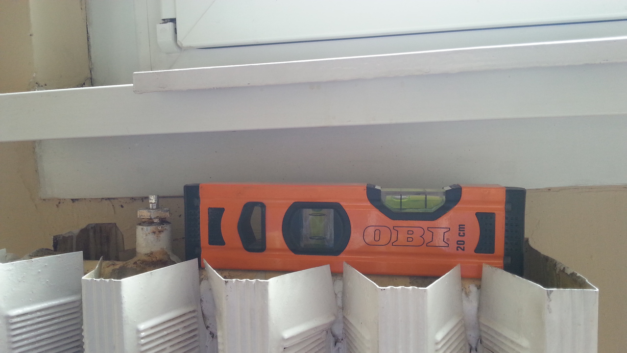

(#) voodoo válasza Buvarruha hozzászólására (») Okt 7, 2016 /
(szerda: 23:26)
Az átkötőig meleg, a radiátor meg épphogy csak langyos.
A hozzászólás módosítva: Okt 7, 2016
(#) mineral válasza voodoo hozzászólására (») Okt 7, 2016 /
Akkor levegős a radiátor.
(#) cupika97 válasza mineral hozzászólására (») Okt 7, 2016 /
Hát nem biztos hogy levegős, lehet hogy elvan zárva éscsak kicsit van megnyitva, épphogy legyen keringés benne.
(#) mineral válasza cupika97 hozzászólására (») Okt 7, 2016 /
Ilyen kicsi radiátor ha jól tudom akkor a magasabb szintekre szokták rakni. A levegő meg szeret felfelé menni ugye. Ettől függetlenül lehet, hogy el van zárva. De ez kizárható egy kérdéssel, hogy vajon korábban meleg volt-e a radiátor?
(#) SzervízMacska válasza mineral hozzászólására (») Okt 7, 2016 /
Ha levegős, de van áramlás, annak hangja is van.
(#) voodoo válasza mineral hozzászólására (») Okt 7, 2016 /
Igazából, mikor ide költöztünk januárba fel se tűnt, örültem, hogy meleg van, főleg az előzőhöz képest. Nem nézegettem. Csak mivel fázós vagyok, és hirtelen jött a hideg 20-22 Fok alatt képes vagyok kockára fagyni. Aztán jó poros is volt, kikeféltem a bordák közt meg lemostam akkor vettem észre, hogy a csőig meleg, a csap után szinte hideg. De csörögni nem csörög, mint amikor levegős lenne.
Értem. Akkor részemről passz. Továbbra is az gondolom, hogy levegős. A tetején van is légtelenítő. De nem bíztatlak , hogy nyitogasd. Mert lehet, hogy nem tudod elzárni. Az meg nem lenne szerencsés.
(#) granpa válasza voodoo hozzászólására (») Okt 7, 2016 /
Finoman "biztasd" meg kis ütögetéssel, ecettel a légtelenítő szelepet, hátha megmozdul. Egy jól formált célszerszámmal az elzárószelep nyitottságát kellene kipróbálni. Ha jól tévedek, az az anya, ami a száron van, szorítja meg a beállítást. Ha netán csak töm szelence, a levegő ott is kijön (talán).
(#) voodoo válasza granpa hozzászólására (») Okt 7, 2016 /
Kíváncsiságól megnéztem hogy áll, és 20 centin kb 1 centit ejt. Biztos megrekedhet benne a levegő?
(#) SzervízMacska válasza voodoo hozzászólására (») Okt 7, 2016 /
Ennek így kell állnia. Két eset volna, ha levegős. Csendben van, vagy pofázik. Csak a második verziónál lenne langyos. Tehát ez nem levegős, hanem a szelep csak kicsit van kinyitva.
(#) cupika97 válasza SzervízMacska hozzászólására (») Okt 7, 2016 /
Pontosan. Ezt próbáltam én is elmagyarázni.

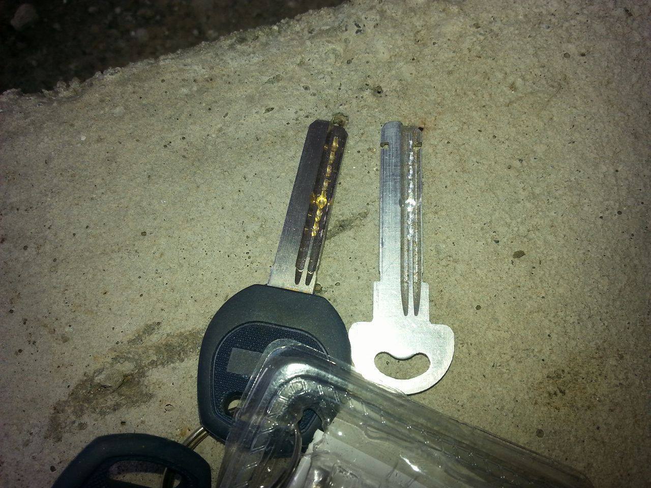

(#) mark.budai hozzászólása Okt 7, 2016 /
Ötletre lenne szükségem, mert lehet elrontottam az 1 hetes ajtót.
Kíváncsiságból bezártam meg kinyitottam a jobb oldali kulccsal. Azóta a többi nem nyitja-zárja. Mit tudok tenni vele, ha lehet egyáltalán?
(#) Robin2 válasza mark.budai hozzászólására (») Okt 7, 2016 /
Szia, mi a különbség a két kulcs között?
(#) mark.budai válasza Robin2 hozzászólására (») Okt 7, 2016 /
A jobb oldali kulcsnak a végétől kb 5mm-rel visszább be van reszelve a két széle, illetve ott nincs bemélyedés, amibe a zár mechanikája megy, a többi kulcson viszont van.
Ha a két reszeléssel "tanítható" a zár, akkor megreszelek egy kulcsot a többi közül, van elég. De vaktában nem akarok lövöldözni.
(#) cupika97 válasza mark.budai hozzászólására (») Okt 7, 2016 /
Gondolom biztonsági ajtó, annak a kulcsnak az a szerepe, ha pl tűz van, bent van a házban, és azzal ki tudsz jönni, de a többi kulcsal már soha többet nem lehet nyitni, zárni. Vagyis én így tudom.
(#) csapeter válasza mark.budai hozzászólására (») Okt 7, 2016 /
„Az átprogramozáshoz mindenképp szükség van az aktuális kulcskészlet egy kulcsára, mert csak nyitott ajtónál és kitekert rudazatoknál lehetséges a trezorzár "megtanítása" az új kulcskészletre.”
Talán ha így próbálnád újratanítani akkor...

(#) mark.budai válasza csapeter hozzászólására (») Okt 7, 2016 /
Köszi! A kitekert rudazat mit jelent? Holnap megpróbálom, mindenképp.
(#) verwolf9999 válasza cupika97 hozzászólására (») Okt 7, 2016 /
Hát én sem gondolom hogy elszállna csak jobb az óvatosság , az ördög nem alszik . Írtam az eladónak hogy meg kellene ezt érdeklődni talán lesz olyan szíves és megteszi ezt nekem . Elvégre akárkinek is adja el mindenhol ebbe a problémába fog ütközni
Ők írták, tőlük kérdezd, én még csak nem is láttam ilyen ajtót. Valaki linkelte, de nem találom, ki volt.
Ez "picit" komolyabb ajtó, mint ami nekem van. Most olvastam utána, hogy minden kulcskészlethez adnak tanító kulcsot, én azzal nyitottam ki. Ha elveszted a kulcsot, nem kell zárat cserélni, csak másik kulcsokat, és "betanulja" a zár az újakat. Holnap próbálgatom, remélem sikerül visszaállítani.
Valami 'kézikönyv' csak van hozzá, abban kellene leírásnak lennie, hogyan kell tanítani.
Teljesen igazad van, eszembe sem jutott. Jó magyar mentalitás, kézikönyvvel a fenébe. Át fogom nyálazni. Köszi!

(#) voodoo válasza mineral hozzászólására (») Okt 8, 2016 /
Lehet, hogy mégiscsak valami oknál fogva levegős. A radiátort meg tudom rángatni és csobogást hallok benne, tehát nincs telhesen feltöltődve vízzel. Illetve felül langyos alul meg szinte hideg.
